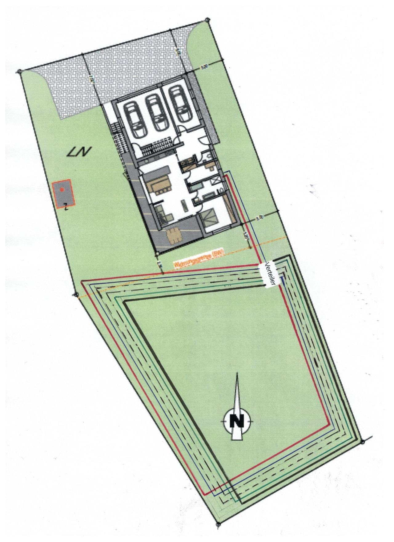

ich werde demnächst mit dem Bau meines Zweifamilienhauses beginnen. Als Heizung wird eine Sole-Wasser-Wärmepumpe eingebaut. Im Anhang sende ich euch eine Skizze wie ich gerne meinen Flächenkollektor verlegen möchte. Ich würde gerne von euch wissen, ob diese Art der Verlegung überhaupt möglich ist? Ich hoffe die Skizze ist ausreichend gut erkennbar.
Daten:
Wärmepumpe: Ovum (NHWP06-S+)
Heizlast: 7 kW
Boden:  Lehm / Moor
Kreise: 6 mit 100 m Rohrlänge
Rohr: Ringbund Rohr PE100 DA32x2,9 sw - 100 m
Vielen Dank für die Hilfe.

Ich würd nen Ringgrabenkollektor - RGK verlegen.
Dafür gibts ein Planungstool und genug Threads im Forum

Vielen Dank für die schnelle Antwort. Der RGK RGK [Ringgrabenkollektor] wäre eigentlich auch mein Favorit. Der zweite Bauherr möchte jedoch lieber keinen RGK RGK [Ringgrabenkollektor] machen (frag mich nicht warum emoji). Darum wäre interessant, ob es so auch funktionieren würde?

UVET schrieb: Der zweite Bauherr möchte jedoch lieber keinen RGK RGK [Ringgrabenkollektor] machen
Interessant! Ich würde ihm das auf jeden Fall ausreden! Du würdest es mit ziemlicher Sicherheit ein Leben lang bereuen! Möchte er den Garten bewusst "killen"?

Warum soll er 2te Bauherr nicht das bekommen wofür er bezahlen muss.
Ein gut geplanter Flächenkollektor funktioniert genau so gut wie ein RGK RGK [Ringgrabenkollektor], vor allem bei dem Boden.
@UVET
Mein Flächenkollektor sieht übrigens fast genau so aus und funktioniert seit über 10 jahren völlig problemlos.

Du hast einen Ringförmigen Flächenkollektor gezeichnet. Aber einen wirklichen Ringgrabenkollektor möchtest du, oder bessergesagt der zweite Bauherr nicht?
Eine Kombination der Idee Ringgraben mit einem herkömmlichen Flächenkollektor zu verbinden ist garantiert nicht zielführend.

Ich habe mir die RGK RGK [Ringgrabenkollektor]-Foren durchgelesen. Ich habe das Gefühl, dass es hierzu zwei Lager gibt. Die einen sagen, dass kein Weg an einem RGK RGK [Ringgrabenkollektor] vorbeiführt und die anderen sagen, dass es eigentlich egal ist, wenn man genug Fläche hat. Wo lässt man einen RGK RGK [Ringgrabenkollektor] am besten Planen? Ich traue mich da einfach nicht selber drüber und wenn ich einen RGK RGK [Ringgrabenkollektor] mache soll er gut ausgelegt sein.

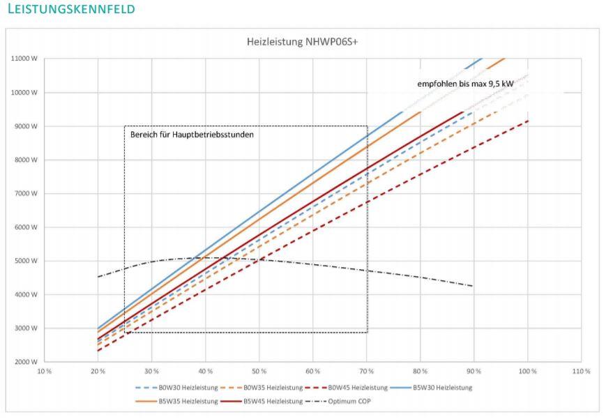

Deine Ovum Pumpe ist sicher nicht das Gelbe vom Ei. Die arbeitet in einem Bereich der für deine Heizlast nicht günstig ist.
Stell mal deine EAWEAW [Energieausweis] Daten hier rein und es wird dir geholfen werden. IDM und KNV bieten hier bessere Bereiche

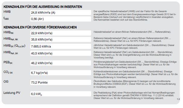

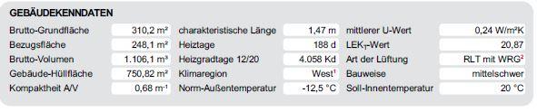

Zusätzliche Daten aus dem EAWEAW [Energieausweis]:
HWB (Ref. SK): 40,5 kwh/(m2*a)
HWB : 24,8 kwh/(m2*a)
Norm Außentemperatur: -12,5°C
Es wird im Haus eine Be- und Entlüftungsanlage mit Wärmerückgewinnung eingebaut.
