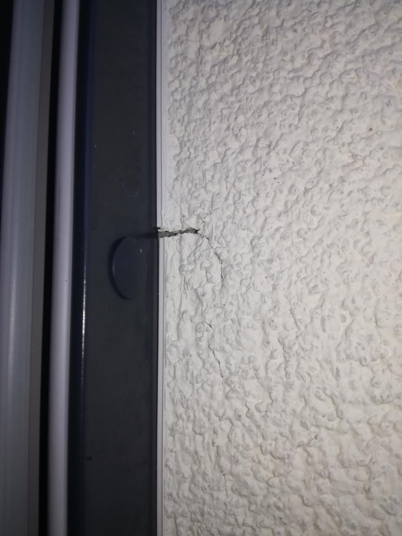

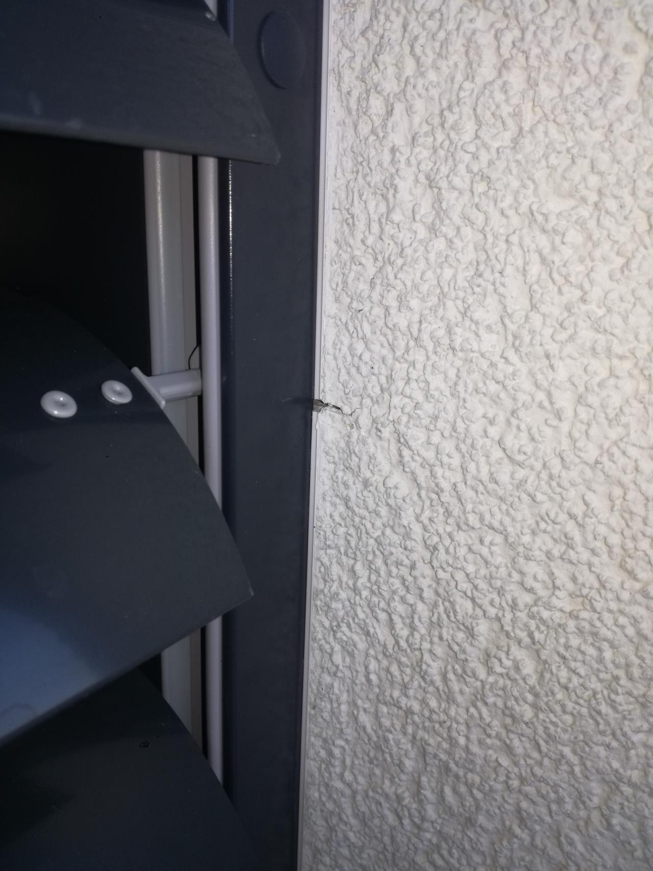

Ich habe das Problem, dass bei 3 Fensterelementen scheinbar die APU Leiste gestückelt wurde, und nun diese nach ca. 2,5Jahren in diesem Bereich einen Spalt bilden. Putz reisst im betroffenen Bereich natürlich auch ein.
Meine Frage wäre hierzu, ob es überhaupt zulässig ist APU Leisten bei Fenstern zu stückeln ? Da ich noch im Bereich der Gewährleistung bin, gehe ich davon aus das dies der Auftragnehmer in Sinne seiner Gewährleistung ausbessern muss oder ?
Bilder dazu folgen am Abend.

  •  steff84
30.6.2020  (#1)
2020/20200630511708.jpg
  •  steff84
30.6.2020  (#2)
2020/20200630107280.jpg
30.6.2020  (#3)
Dürfen ist so eine Sache, wüsste nicht, dass das irgendwo explizit verboten wäre, aber:
1. ich würde es nur auf der oberen Laibungskante machen (Schlagregen gering)
2. ich würde das Kunststoffteil zurückkürzen und das länger gelassene Gitter überlappen
3. ein zusätzlich Stück Gitter darüber einspachteln
4. den beweglichen Innenteil ca. 0.5mm länger lassen (Gepfrimel!)
Wenn es so gemacht wäre, hättest du kein Problem (vielfach erprobt).

1.7.2020  (#4)
Wurde bei mir auch bei den Fenstern über 2,5 oder 3m gemacht, da es die APU-Leisten ja gar nicht länger gibt. Allerdings sind die langen Fenster alle mit Balkonvordach und auf starrem Untergrund daher habe ich hier keine Sorgen.
