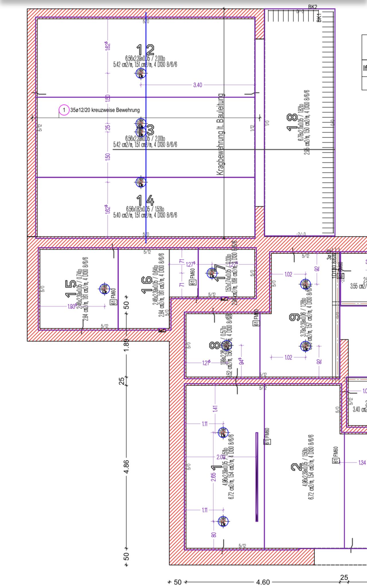

30.6.2020  (#6)
so sieht so ein deckenplan - beispiel aus(50er Ziegel)
außen am rand noch xps. auflagefläche/ bewehrung, tatsächliche bewehrung immer vom baumeister/statiker.
2020/20200630670775.jpg

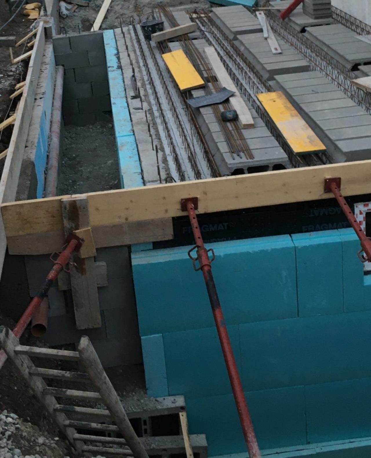

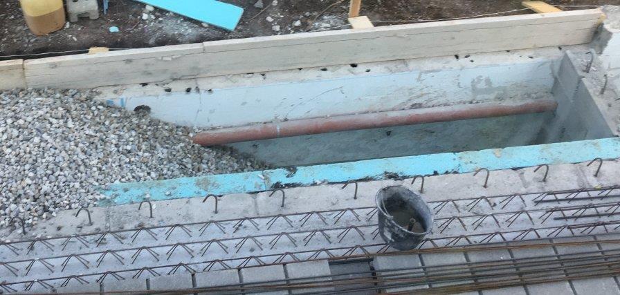

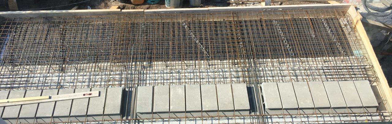

  •  hausplanung
1.7.2020  (#12)
Bin zwar kein Experte, aber ich würde sagen, das kommt darauf an, wie groß die Platte ist! Sprich wieviel Last abgestützt werden muss.
Bei meinem aktuellen BVH wurde die Betondecke auf einer Seite auf eine alte bestehende 25er Wand betoniert und da wurde -da die jetzige Dämmung viel dicker ist- auch nur über ich schätze mal 8-10 cm betoniert. Sieht man auf dem Foto mit der Schalung gut. Auf den anderen Seiten liegt sie aber voll auf. Dazu ist aber zu sagen, dass 1m Abstand parallel zur alten Wand nochmals eine tragfähige Wand gemacht wurde, somit ist bei mir die Last wohl nicht so groß.
2020/20200701912501.jpg
2020/202007018081.jpg
2020/20200701205093.jpg
