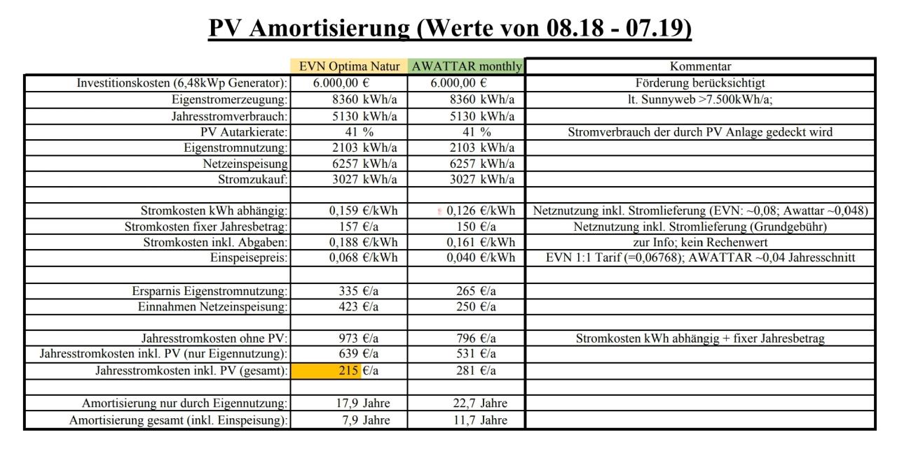

27.6.2020  (#3)
Bei mir nach derzeitigem Stand bestenfalls nach 8 Jahren, wobei der EVU den 1:1 Tarif leider geändert hat. Dazu mach ich dann im September wieder eine neue Hochrechnung.
Wartung und Ersatzteile sollten innerhalb der ersten 10 Jahre keine notwendig sein (denke ich). Haushaltsversicherung deckt auch PV ab bzw. ist diese bei mir standardmäßig inkludiert.

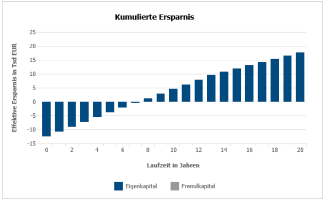

Infos schrieb: Hat das schon jemand bis ins Detail nachgerechnet, ob und wann sich die PV-Anlage rechnet ?
Sunnydesign kann das eh berechnen. Bei mir je nach Betrachtungsweise zwischen 4-6 Jahren.
