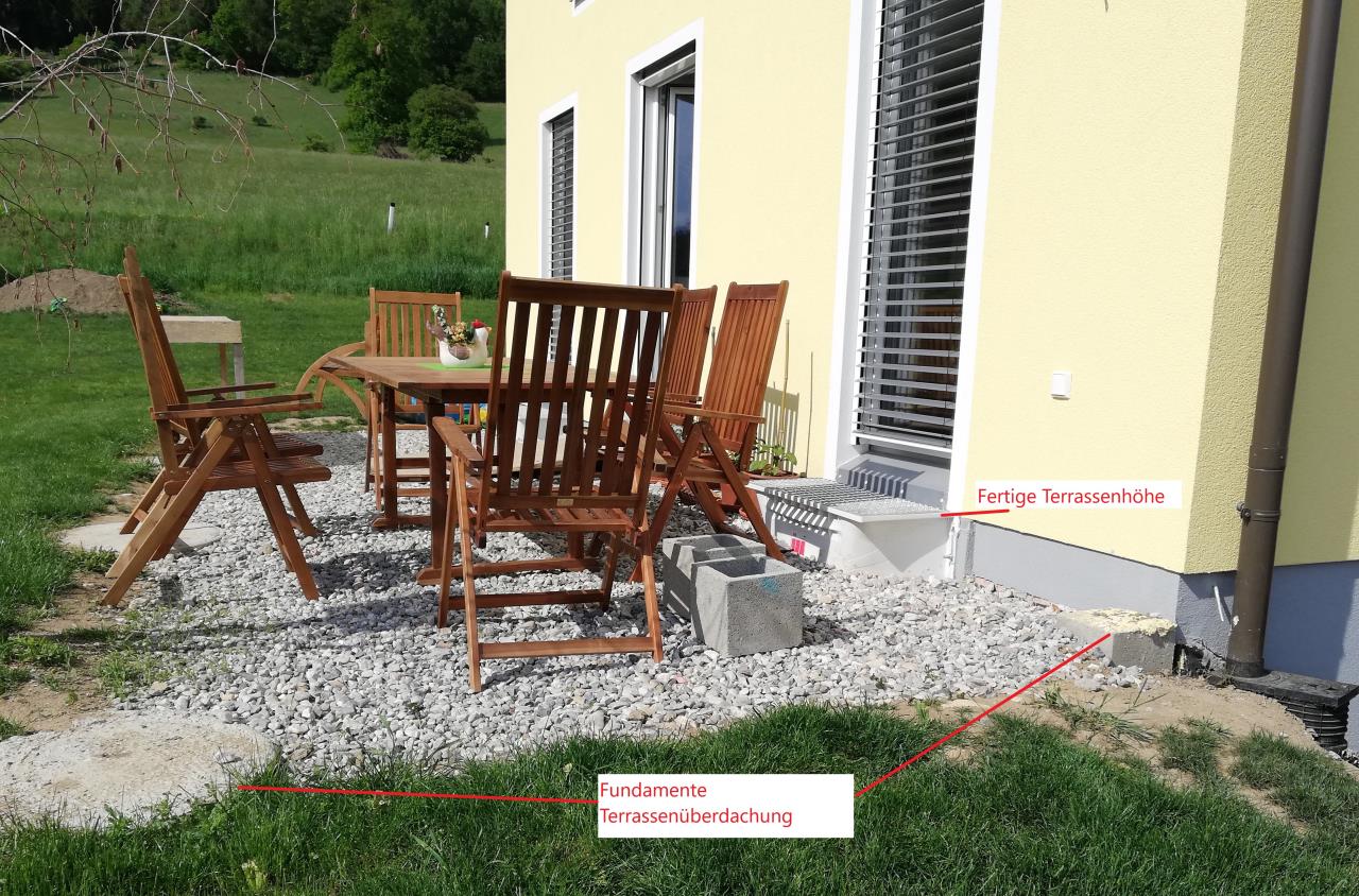

Zurzeit sieht es aus wie auf dem Bild:
2020/20200519285716.jpg
Das Haus ist ein Holz Fertigteilhaus von Wolf. Der gesamte Bereich ist aufgeschüttet, die Fundamente für die Terrassenüberdachung gehen aufs natürliche Gelände hinunter. Der geschotterte Bereich besteht unterhalb aus 0/70 Bruchschotter, oben haben für die Übergangszeit eine Schicht 16/32 Schotter auftragen lassen.

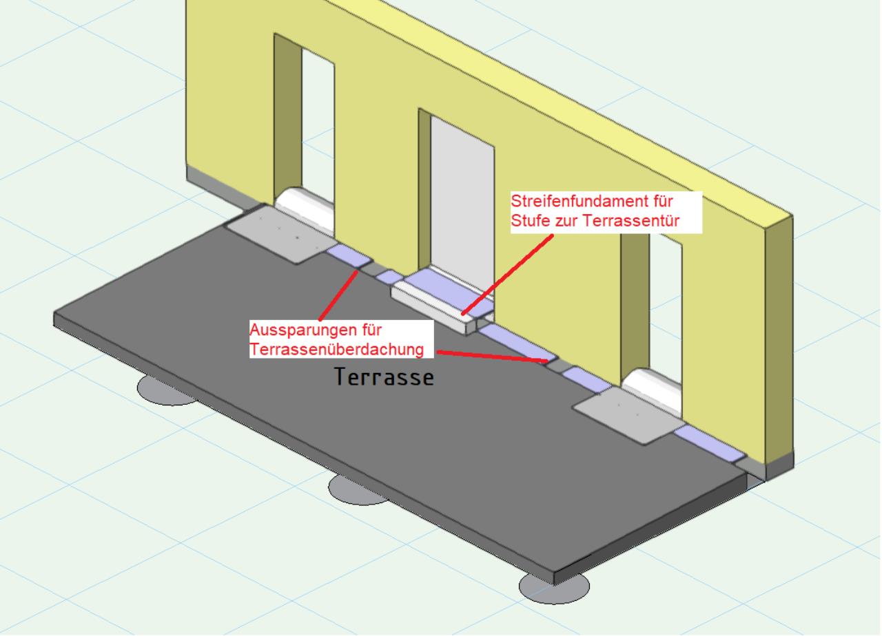

Unser Wunsch ist es, eine Einfassung mit Randsteinen zu machen und dann Terrassenplatten ins Splittbett zu legen. Die Terrassenhöhe an der Hausseite schaut dann ca. 22cm heraus, mit 2% Gefälle auf der Außenseite dann 16cm. Zum Haus hin soll gemäß Richtlinie 25cm Abstand gehalten und der Spalt mit Gitterrost geschlossen werden. Im Bereich der Terrassentür komme ich noch 1 Stufe erhöht aus der Terrasse heraus - Anschluss zur Tür wieder mit Gitterrost.
2020/20200519290270.png
 • Meine Frage ist jetzt, wie der Gitterrost am besten montiert wird. In den Sockeldetails der Holzforschung Austria sind immer Klemmschienen, die an einem Betonfundament verankert sind gezeichnet.
 • Wäre es möglich, die Klemmschienen an den Randsteinen anzudübeln? Oder ist zwingend ein Streifenfundament über die gesamte Terrassenseite notwendig?
 • Wenn ich um das Streifenfundament nicht herumkomme, wie kann ich dann die Klemmschiene befestigen? In dem 25cm Spalt kann ich im Nachhinein keine Löcher mehr bohren.
 • Gibts eine Variante wie man den Gitterrost "frei stehend" ohne Befestigung an Terrasse oder Hauswand in den Spalt einbringen kann?

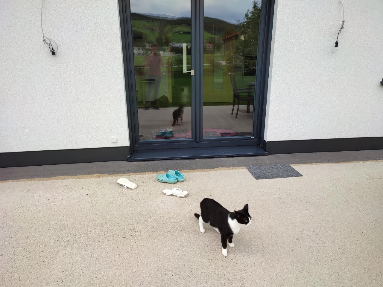

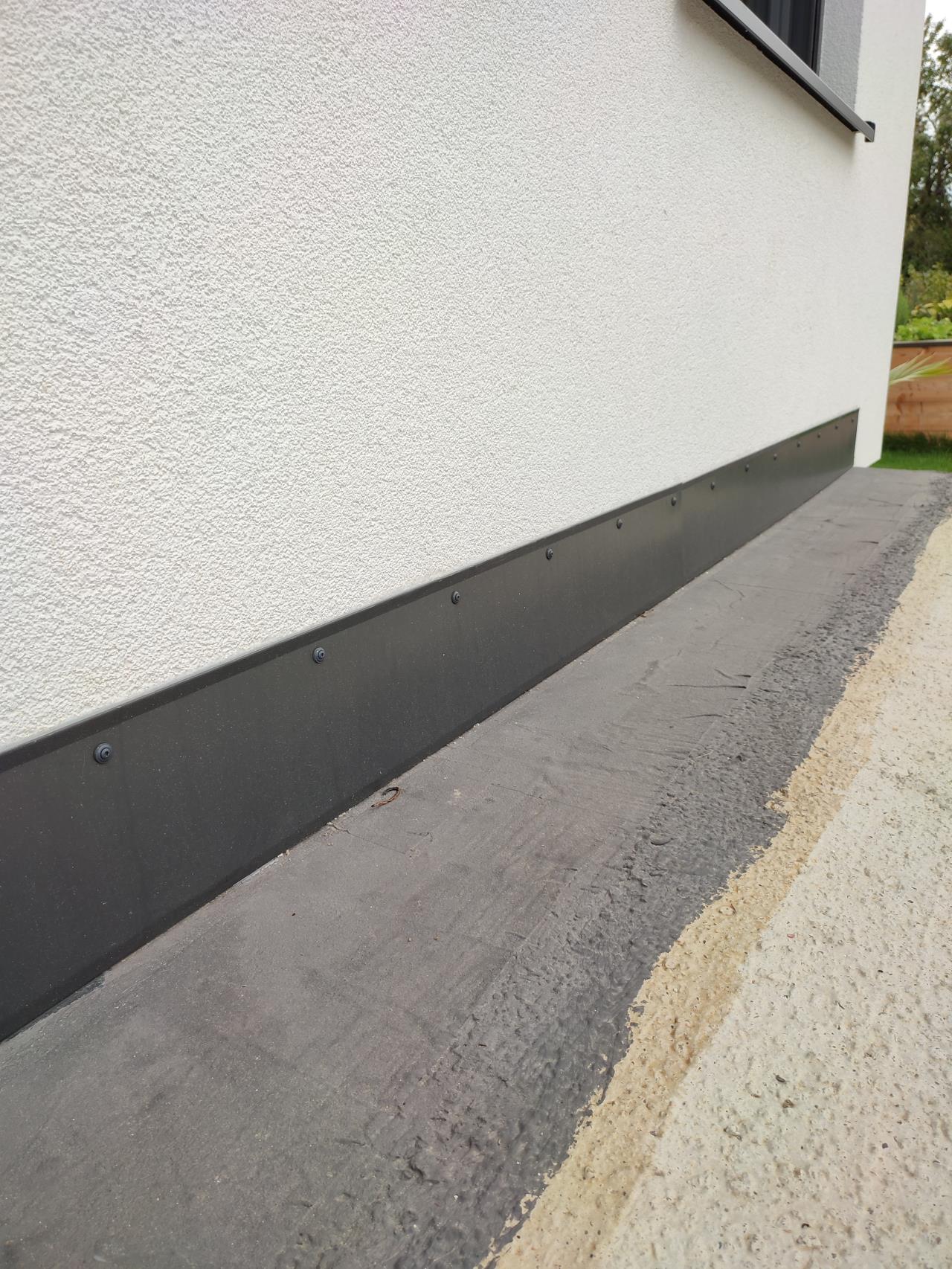

Ich weiß nicht wie ihr die Terrasse betoniert habt, aber wir haben bis zur Fassade mit 1cm Abstand betoniert. Uns hat das dann ein Spengler mit Flüssigkunststoff (Triflex) abgedichtet und ein Blech (ca 20cm hoch) als Abschluss montiert. Wir haben aber bereits eine Stufe in Terrassentür. Belag kommen WPC Dielen. Muss aber sagen Terrasse ist nicht wetterseitig und die Schlagregenbelastung ist eher gering.

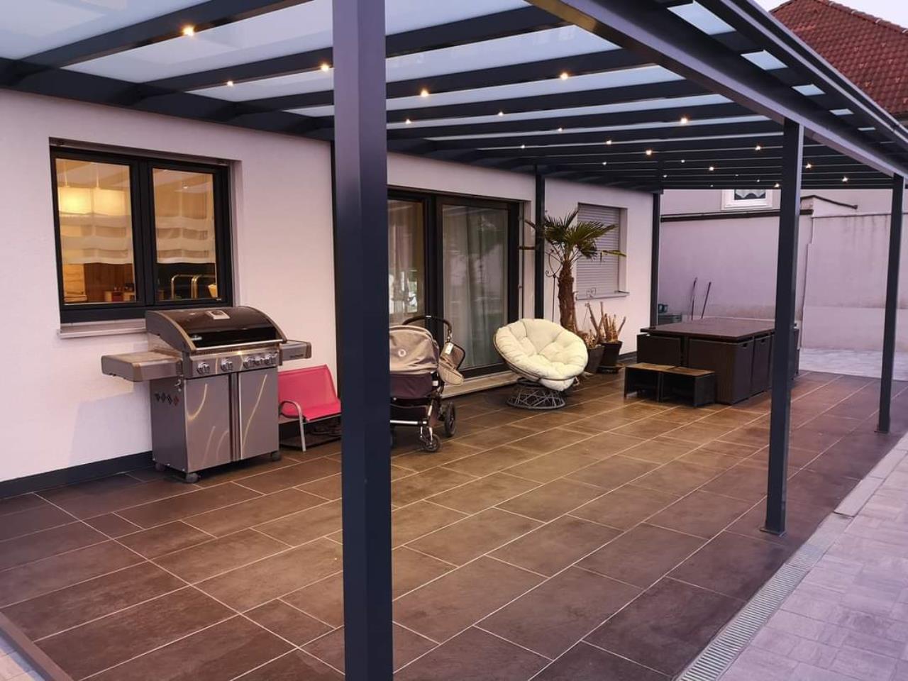

Da Eingang und Terrasse überacht, haben wir darauf verzichtet. Ja, nicht normengerecht. Aber immer stur nach Normen zu arbeiten, und die Gesamtsituation ausser Acht zu lassen, ist nicht immer sinnvoll (meiner Meinung nach)..

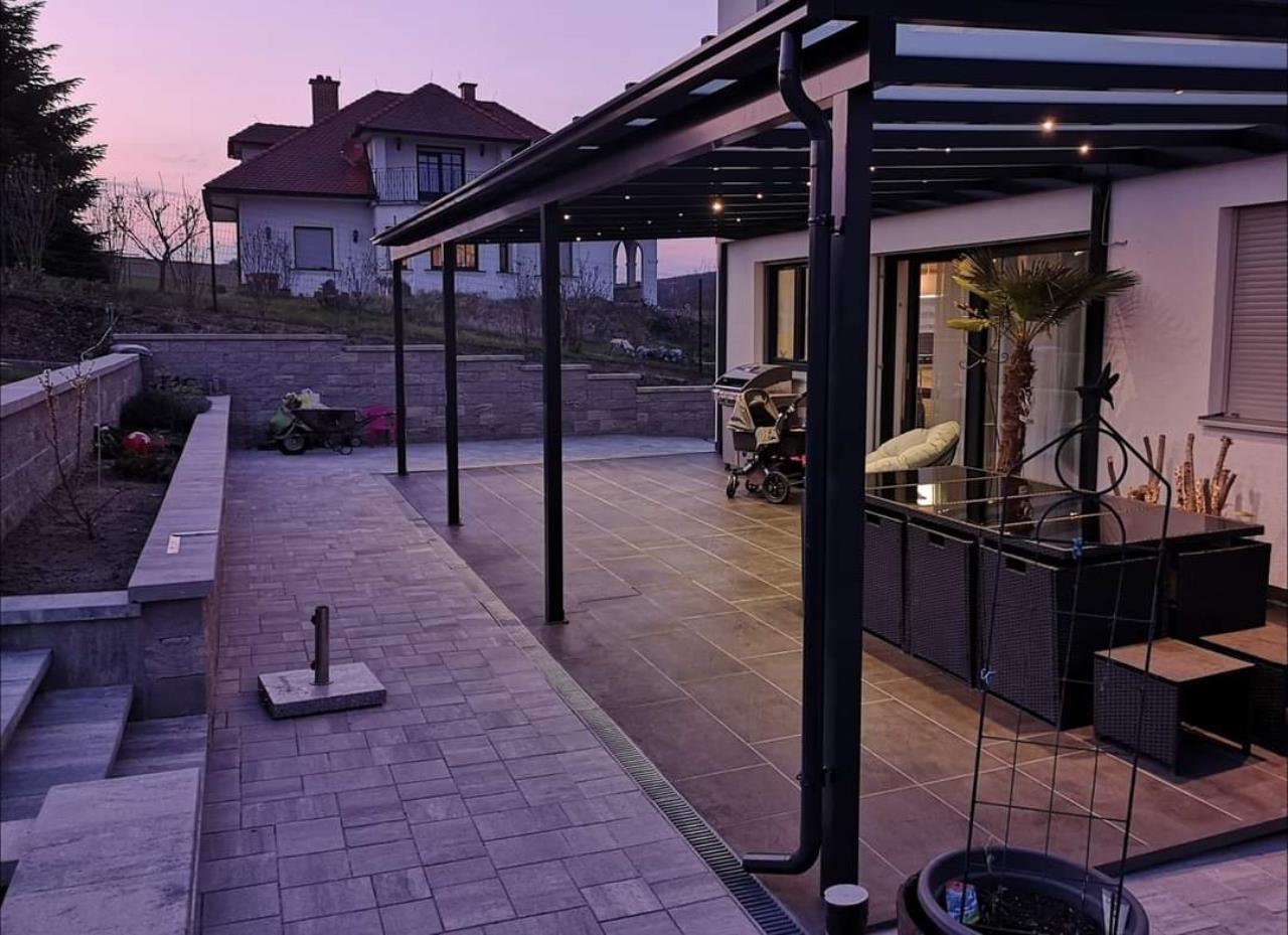

Lege Platten im Kiesbett. Zum Haus hin ein Rigol (ACO drain Fassadenrinne==> wird ins Kiesbett gelegt und entwässert gleich dort. Verhindert das anspritzen der Fassade).
Für mich seit 20 Jahren ungeschlagen die sauberste Lösung.
Von betonierten Plattenfundament rate ich sehr ab, wenn der Boden rund ums Haus im Zuge der Bauphase aufgegraben wurde (Arbeitsgraben für Keller zB). Die Erde verfestigt sich und rutscht nach unten die Platte sackt ab und reisst dabei gleich die Perimeterdämmung und Fassade mit runter.
Bei Platten im Kiesbett lässt sich das mit einem küberl Splitt, Gummihammer, Wasserwaage und Kelle beheben. Bei einem Plattenfundament braucht man den Abbruchhammer...
