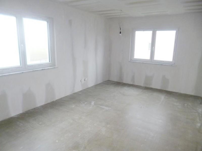

2020/20200519375504.jpg
Belagsfertig sieht die Hütte innen ca. so aus. Im besten Fall noch ausgemalt. Ihr werdet selber schnell merken dass man um 200k heutzutage nicht weit kommt.
Vergesst auch nicht die Außengestaltung mit in die Kalkulation zu nehmen. Die Rastenkanten, Terrassenbelag, Baggern/Humusieren, Einfahrt (Pflaster oder Asphalt).... und das sind nur ein paar Dinge um überhaupt im Garten anfangen zu können! Es folgen Dinge wie Hochbeete, Bewässerung, Spielschaukel, Gartenhütte für euch oder Geräte, Rasenmäher, usw... Ich weiß, viele sagen das mach ich einfach später aber in der Realität oder besser gesagt solbald man im Haus wohnt, wollen die Kinder in den Garten, wollen spielen, man selber will Sonntagmorgen seinen Kaffee auf der Terrasse trinken und nicht im Dreck weil kein Geld da war.
