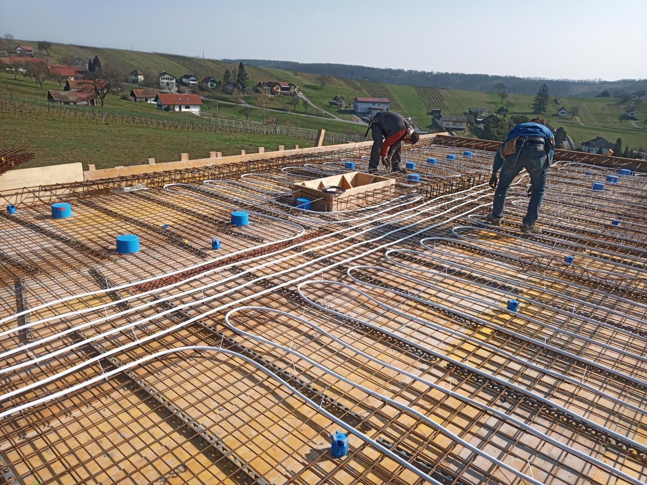

Die Gewindestangen werden aber schon auch mit der Ortbetondecke verbunden bzw. in diese eingegossen?
Bei uns sieht das so aus und soweit ich weiß ist das die "Standardvariante". Auf die Ziegel/Schaltsteine kam dann gleich die Mauerbank.

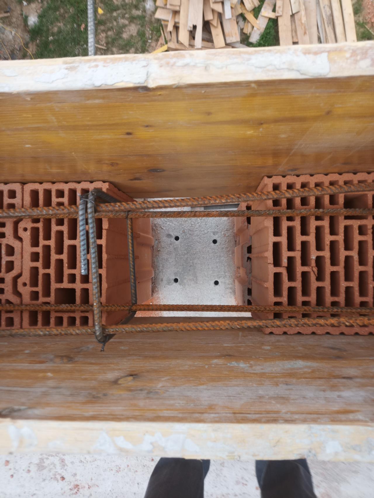

Okay. Dh. wenn ich es so mache, dass ich 2 Reihen Ziegel haben möchte, dann mache ich einfach alle paar Meter eine Unterbrechung (ingesamt ca 3 auf meine Dachlänge pro Längsseite) und schale diese ab und verfülle diese mit Beton. Oder mit Schalsteinen und dafür öfters eine Unterbrechung...? Habe derzeit noch alles auf der Baustelle liegen.
50cm breit würde ich die Säulen machen siehe Skizze:
2020/20200515169634.jpg
Die Steckeisen bohre ich bis in die untere Decke und verklebe ich mit 2 Komponenten Kleber sollte das so in etwa dann passen?
Oder soll ich zudem noch einen Betonkranz betonieren lassen (und schalen) z.b. 25cm folgend auf die letzten 2 Ziegelreihen...
Beim Dach möchte ich kein Risiko eingehen...

Jetzt halte ich die von dir oben angedachte Ausführung nicht für optimal. Daher solltest du gemeinsam mit deinem Zimmerer die genau Ausführung vom Dachstuhl besprechen, und dazu ein statisches System abstimmen.

Wenn du eine Abschalung für Betonsäulen machst könntest auch gleich Schalsteine nehmen.
Unbedingt aber Steckeisen in die Decke bohren und auch einkleben, damit da ein Verbund besteht.

cybermailer schrieb: Beim Dach möchte ich kein Risiko eingehen...
Dann ist es höchste Zeit mit dem Holzbaumeister zu sprechen (oder gibt es keinen?)
Üblicherweise bekommt man vom Zimmerer einen Giebelplan, wo die Giebelmauer mit Pfettendimensionen und Pfettenauflagern (samt Verankerungen) dargestellt und bemaßt ist.
Gibt es keinen Schnitt? ... das Rechteck rechts des Firstes irritiert mich ein wenig, man könnte meinen das ist eine Gaupe, macht aber keinen Sinn (oder sollte das eine Photovoltaikanlage darstellen?).
Nachdem die Decke bei dieser geringen Spannweite (< 5 m) sogar 25 cm hat gehe ich davon aus, daß die Lasten der Stuhlsäulen unter der Firstpfette berücksichtigt wurden (oder gibt es einen anderen Grund für die 25er Decke? ... z.B Lüftungsleitungen?)

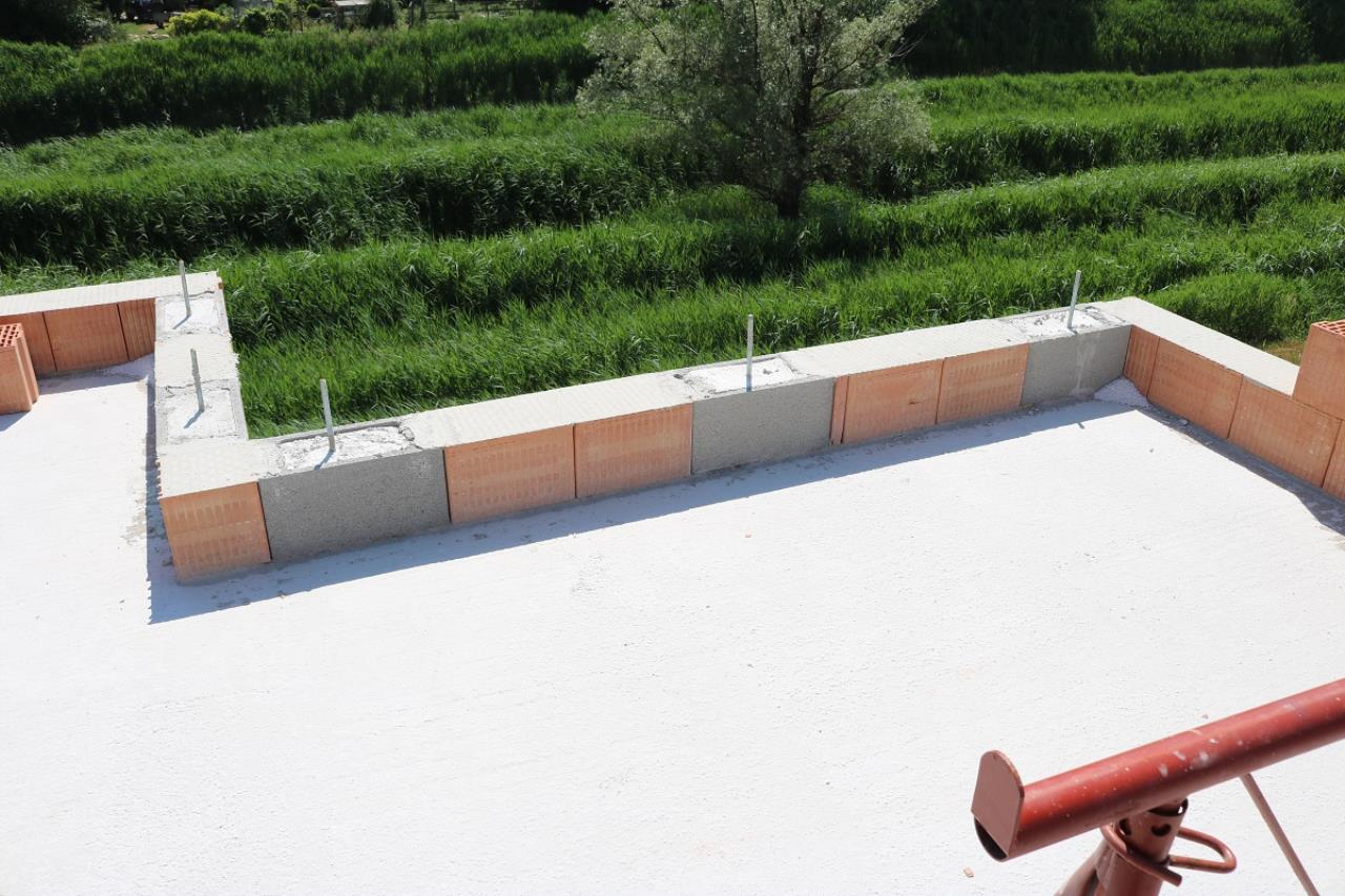

Also da meine Arbeiter so schnell sind und wir jetzt auf sicher gehen wollten haben wir es jetzt so gelöst:

Also 2 Reihen Ziegel. Komplettkranz und alle 2m eine Säule wo dann U Steckeisen eingeklebt und einbetoniert werden.
