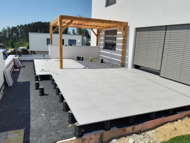

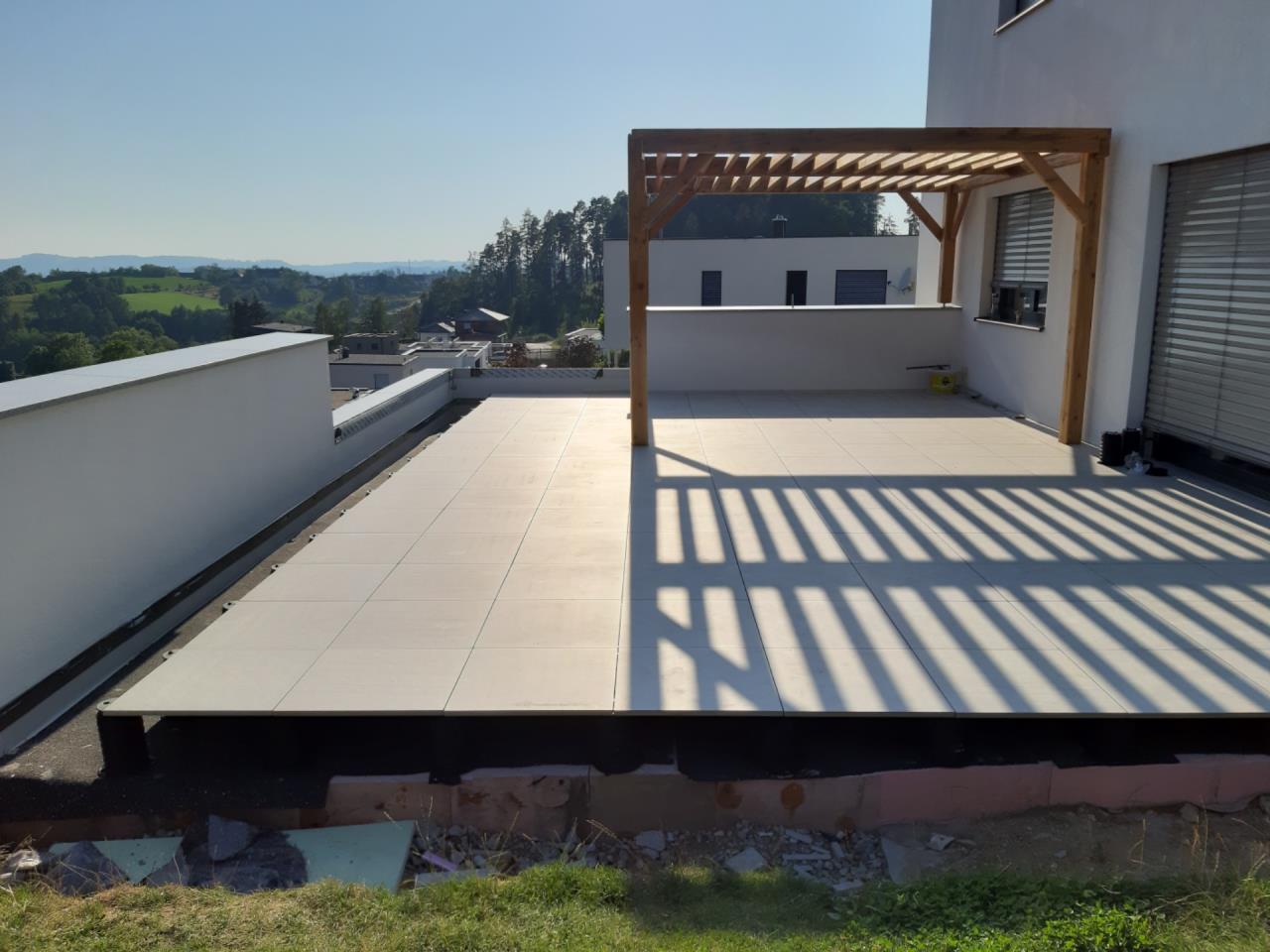

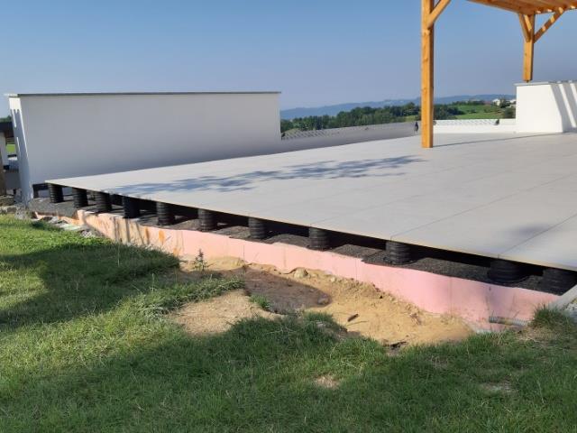

  •  karl1911
11.8.2020  (#33)
@ena2412: ich habe auch eine geschnittene Platte mitten in der Fläche. Da die Schnittkante sehr sauber ist, merke ich bisher keinen Unterschied zu einer anderen.  Hoffe das bleibt auch so.
Anbei Fotos vom aktuellen Fortschritt.
2020/20200811288133.jpg
2020/20200811101687.jpg
2020/20200811252141.jpg

@karl1911 , wow riesen  Terrasse - schaut schon toll aus.
sind das feinsteinzeugplatten ? Mit was schneidest du ? Flex?

schöne Terrasse, da ich demnächst auch eine Terrasse + Dachterrasse mit Stelzlager und Feinsteinzeug verlegen werde, habe ich eine Frage zum Abschluss bzw. ist mir die Sache noch nicht ganz klar, wie löst du den Übergang zum Garten(seitlich wo jetzt die Stelzlager noch zu sehen sind)

Ja meine haben auch eine Fase. Dann werd ich das so probieren. @kraweuschuasta , wenn ich die Bilder von deiner Terasse richtig deute, hast du ja auch nicht nur am Rand geschnitten oder täuscht das (auf den Bildern schaut es so aus, dass die Platte vor dem andersfarbigen Streifen geschnitten ist).
12.8.2020  (#38)
ja stimmt, mussten immerwieder stückeln.
Mit einer Steintrennmaschine gehts easy cheesy emoji Fase hab ich mit der Flex gemacht.

13.8.2020  (#39)
@ema2412:  ja, ich habe 2 cm dicke Keramikplatten mit dem Format 60 cm x 60 cm verlegt. Geschnitten hab ich sie mit einer Nassschneidemaschine von Einhell und einer guten Scheibe. Die Nassschneidemaschine hab ich um ca. € 240.-- gekauft, da das mieten bei den Baumärkten für 1 Woche schon fast mehr kostet.
@neuhier0815: Der Seitenabschluss zum Rasen hat eine Höhe von ca. 14 cm bis zu 29 cm. Anfangs dache ich, dass ich mit Blech arbeite, aber es werden vermutlich Granitplatten.
Momentan überlege ich 2 cm dicke Granit Mauerabdeckplatten in Drainagebeton zu setzen und diese an den Keramikplatten bzw. an den Abstandklips anstehen lassen.
Wenn jemand eine andere Idee hat, ich wäre froh über jeden Tipp!
