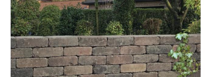

ich möchte vor meinem Haus eine niedrige Mauer (max. 50cm hoch) mit Mauersteinen setzen um zur Straße eine Abgrenzung zu erhalten.
2020/20200419719224.png
Die Mauersteine haben eine Dimension von 28x21x8,5cm
Geplant habe ich, dass ich sie mit einem Kleber oder Mörtel miteinander verbinde, oder würde es auch reichen diese einfach lose übereinander zu legen?
Die Frage die ich mir weiters stelle ist, ob ich ich für diese kleine Mauer wirklich 80cm ausgraben muss und mit Beton ausfüllen oder ob es vielleicht doch reicht wenn ich 30-50cm ausgrabe und dann den Rest mit Schotter ausfülle und diesen verdichte? oder besteht hier die Gefahr, dass sich die Mauer setzt?
Ein Zaun kommt auf die Mauersteine nicht drauf, somit gibt es auch keine besonderen Kräfte die auf die Mauer wirken. Es wird lediglich auf einer Seite mit Erde bzw. Schotter ausgefüllt und diverse Pflanzen, Bäumchen,... eingesetzt.

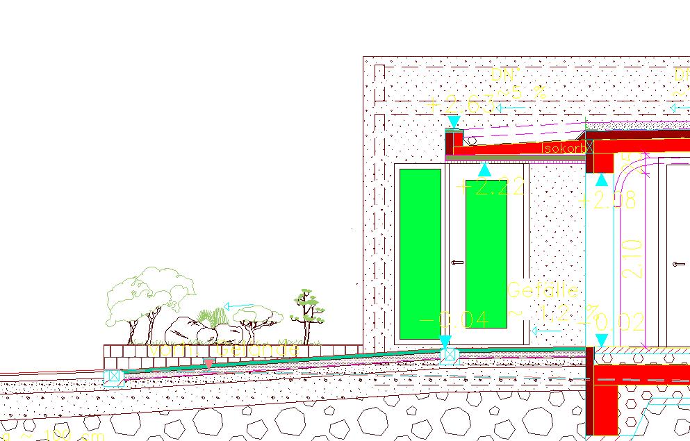

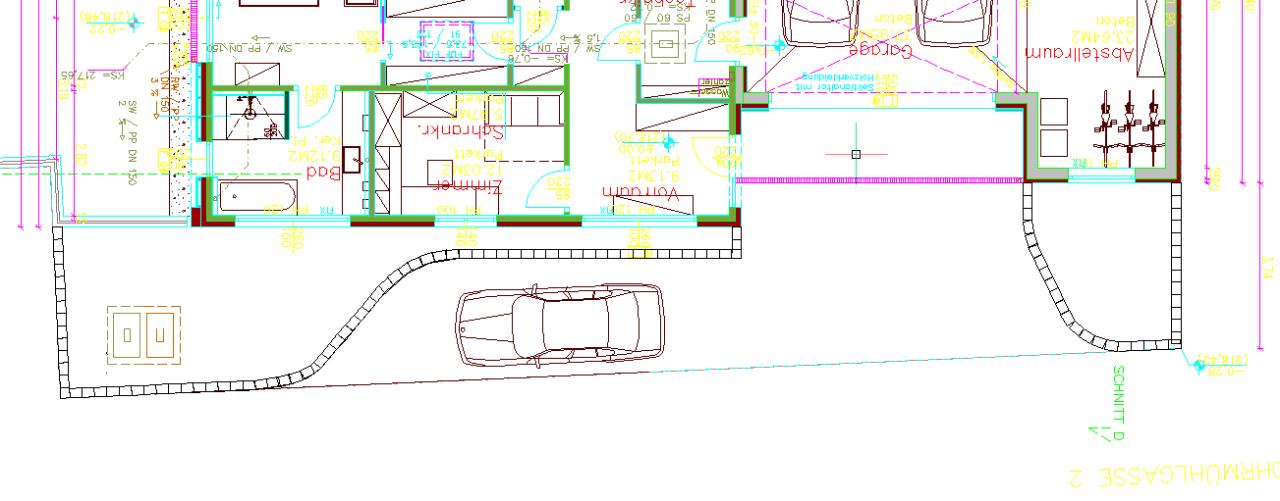

Hier noch ein Plan damit man sich etwas vorstellen kann.

Alleine der Erddruck würde die ungebundene Mauer auf Dauer wegschieben. Wenn es ungebunden sein soll, kann man eine Trockenmauer mit Neigung (ca. 60°, ca. 40-50cm breit) gegen die Erde legen.
Selbst mit Kleber hält das dauerhaft vermutlich nicht! Ich denke das braucht eine Bewehrung. Möglicherweise bin ich da übervorsichtig, aber das ist einfach Mist, wenn man das später (mit vorhandener Bepflanzung) reparieren muss.
