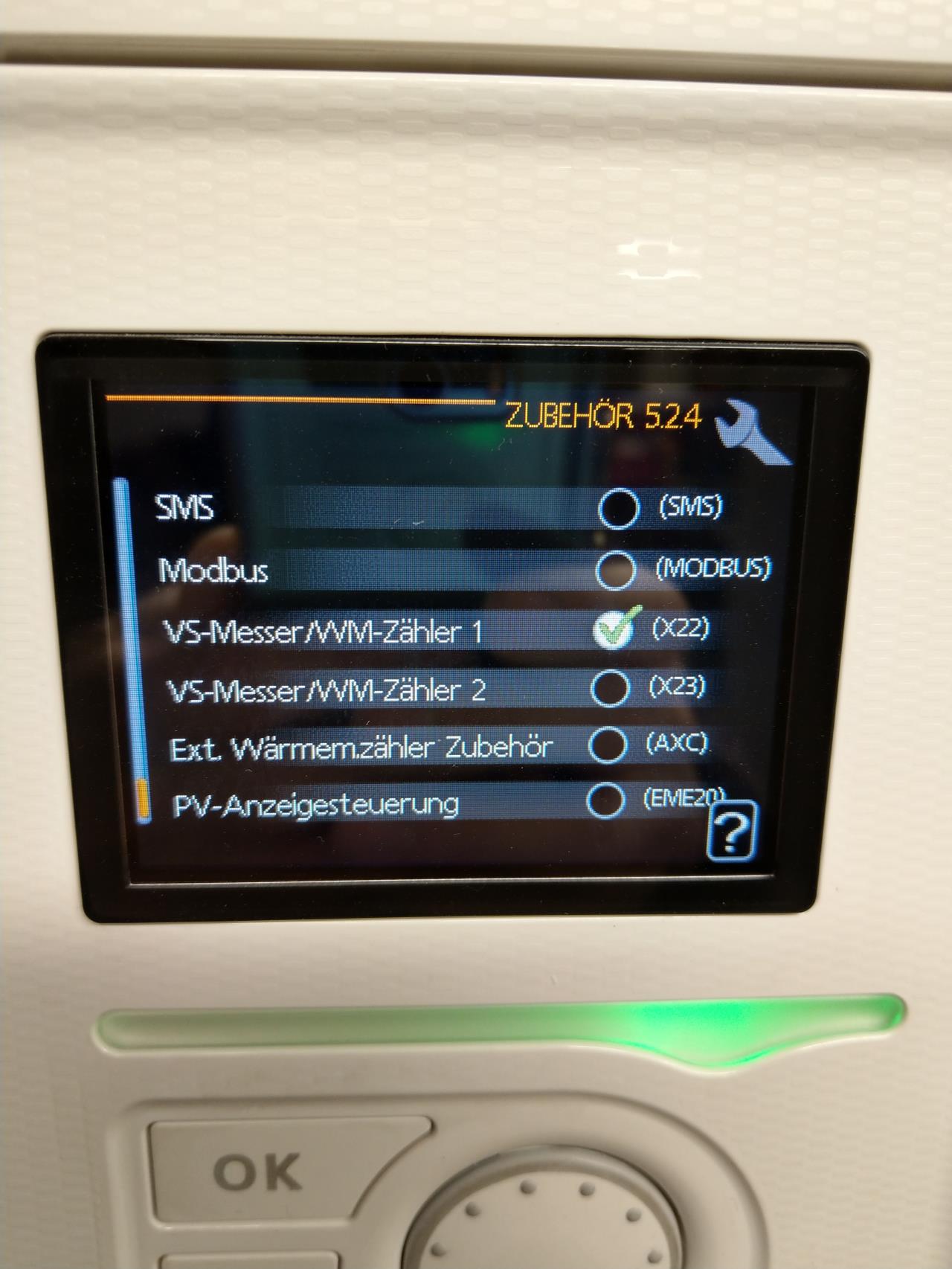

MENÜ 5.2.4 - ZUBEHÖR
Aktivierung/Deaktivierung von Zubehör.
Wählen Sie: „Volumenstrommesser/Wärmemengenzähler 1 (X22)“ und/oder „Volumenstrommesser/Wärmemengenzähler 2 (X23)“.
MENÜ 5.3.21 -
VOLUMENSTROMMESSER/WÄRMEMENGENZÄHLER
Hier nehmen Sie Einstellungen für den installierten
Wärmemengenzähler vor.
Wählen Sie: „EMK 300/310“.
das ist aus der anleitung vom emk300, da findest du also die einstellung.

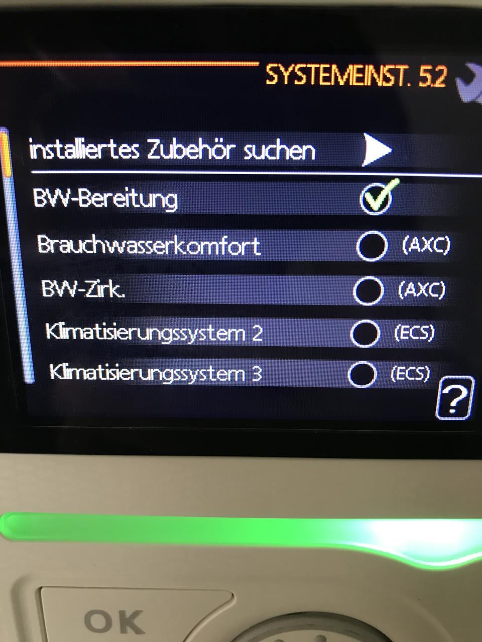

2020/2020032881315.jpg
Unter 5.2 (Zubehör) habe ich keinen Wärmemengenzähler in der List, auch nicht auf den Folgeseiten.
Ich kann das also nicht einmal manuell auswählen.

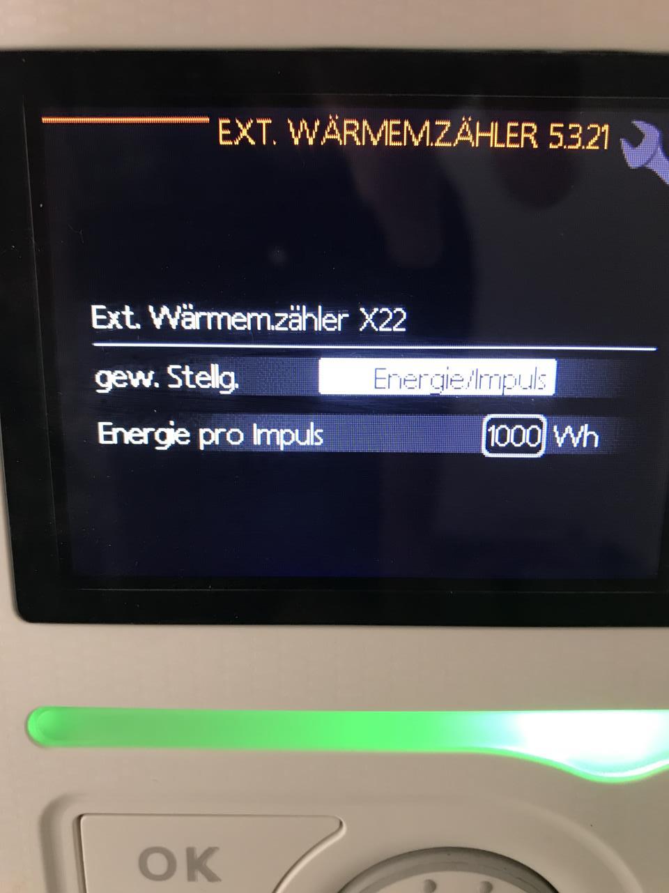

2020/20200328697720.jpg

in 5.2.4 ganz weit runter scrollen, da sollte eigentlich die möglichkeit sein, den wärmemengenzähler auf X22 oder X23 auszuwählen.
mein 5.3.21 lässt dann nur den typ auswählen und fertig.
bei dir ist da die einstellung für impulse?
entweder hast du einen anderen WMZ eingebaut ( nicht der mitgelieferte?) , oder in 5.2.4 ist was falsch.

Ja danke, leider ist die Option in 5.2 nicht vorhanden.
Gibt zwar seitenweise Optionen für das Zubehör aber keinen Wärmemengenmesser oder Volumenstrom oder dergleichen. Seltsam.

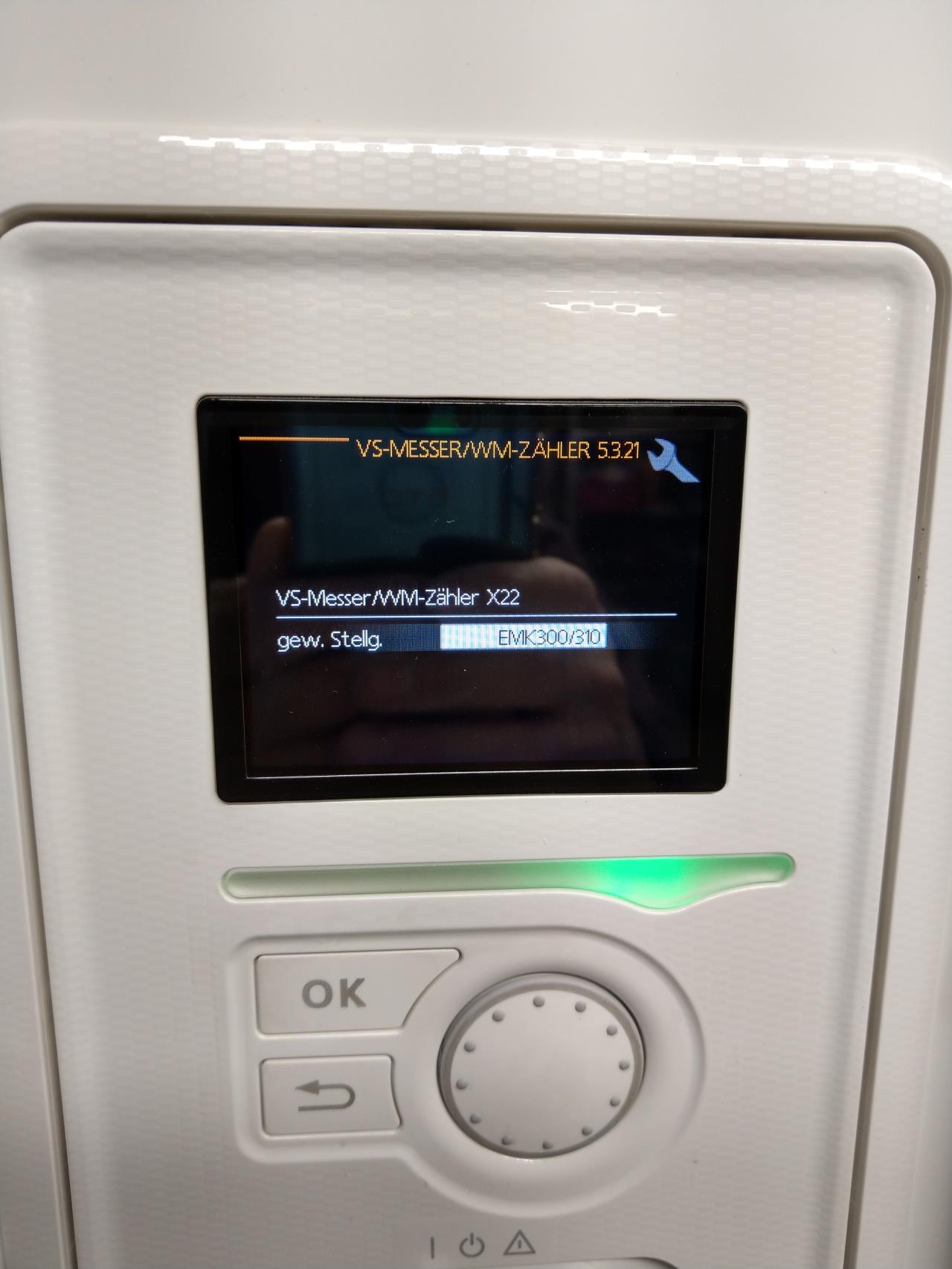

30.3.2020  (#32)
   •  So sieht es bei mir aus
2020/20200330215535.jpg
2020/2020033072737.jpg

Ja, leider nicht vorhanden bei meinem SW Stand.

Ja, leider gibt es kein 5.2.4, ich kann auch in 5.3.21 nichts umstellen. (außer von Energie/Impuls auf Impuls/kWh). Ich habe das Menue jetzt schon ein paar mal durch, ich denke auch dass bei mir Einträge fehlen. Wann diese verloren gegangen sind kann ich nicht sagen, es schaut aber aus als betrifft es nur den Wärmemengenzähler.

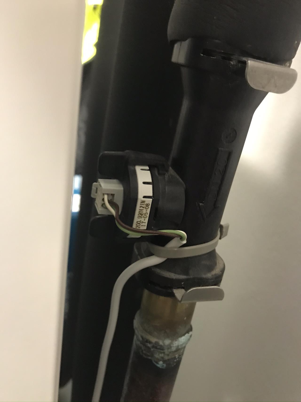

Sorry, aber ich stehe da etwas auf der Leitung. Ich hab mir jetzt das Handbuch rausgeholt.
Reden wir von diesem Stecker? Lt. Handbuch müsste das dieser sein.
2020/20200422539242.jpg
Ich komme da kaum dazu, (WP Rückseite), hätte jetzt versucht das Ding irgendwie abzustecken aber entweder da gibts einen Schmäh oder ich muss die WP WP [Wärmepumpe] verrücken (was bei den angehängten Rohrleitungen schwierig bis unmöglich wird könnte ich mir vorstellen).
Die Nase da hinten am Stecker kann man wegbiegen aber den Stecker bekomme ich nicht raus. Am Foto schaut das nach mehr Platz aus als tatsächlich ist, ist ein ziemliches Gefummel da hinten.

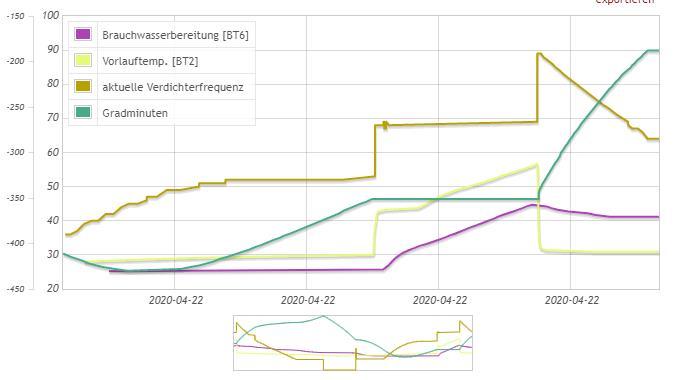

Was immer noch absolut schräg ausschaut, allerdings nicht zu dem Phänomen der steigenden Gradminuten während WW WW [Warmwasser] in den anderen Threads passt, hat ist dieses Verhalten.
Direkt nach WW WW [Warmwasser] geht der Verdichter auf 90Hz und baut dann sofort wieder ab. Das geht natürlich ordentlich auf die ohnehin schon geprügelte Soleleitung. Die geht mir da kurzfristig runter auf -4°C KT Aus. Wieso in aller Welt macht der Verdichter das jedes Mal? Würde der externe BT25 da helfen (wie gesagt aber, das Problem mit den steigenden GM während WW WW [Warmwasser] habe ich nicht und auch die VL VL [Vorlauf] Temp schaut realistisch aus).
2020/20200422509742.png

So, hab den Stecker rausgebracht und wieder eingesteckt.
Menue hat sich nicht geändert und zusätzliche Anzeige habe ich auch keine.
Wärmemengenzähler also seit SW-Update immer noch verschwunden. Ich werde mal den KNV Service bemühen, beim letzten Mal konnten sie zwar nicht helfen aber dann bin ich halt dieses Mal hartnäckiger...
