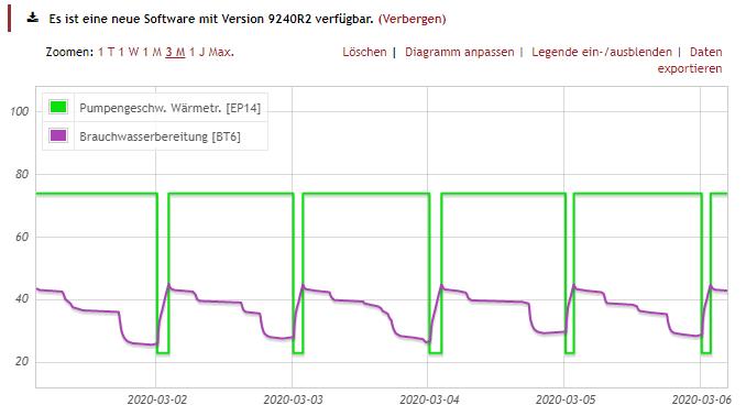

Vor dem SW Update schaute die Welt folgendermaßen aus:
2020/2020032581079.png
Hier modulierte die WP WP [Wärmepumpe] wie aus dem Bilderbuch, bei ca. -50GM ging der Verdichter zurück und die GM gingen Richtung -200. Danach gab der Verdichter Gas und die Gradminuten gingen wieder bis -50 und von vorne.

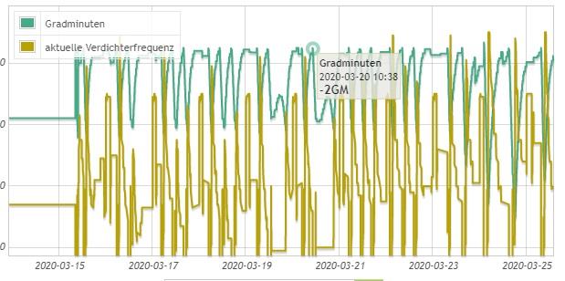

Nachher:
2020/20200325464155.jpg
Nun schaut es aus als hätte sich das ganze Spiel um 50GM nach oben verschoben, damit kratzen die GMs jedes Mal bei 0, erreichen diese früher oder später und der Verdichter geht aus. Startet dann wieder mit 90Hz, moduliert dann bis ca. 40Hz und das Ganze beginnt von Vorne.
Mir geht da die Idee aus. Verhalten ist seit dem SW Update so. Ist das bei euch auch so?
Hab auch den Kundendienst angeschrieben. Mal schauen ob da was retour kommt.

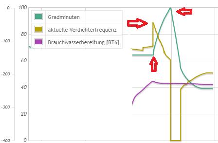

Nachtrag und neuer Versuch:
Die Kurve flacht also immer gegen 0 ab an Stelle wie früher gegen -50.
Für mich ist das ein SW Fehler (mit aktueller Version 9240R2)
Ich habe daher das SW Update rückgängig gemacht und bin wieder auf die gute alte 8539R4. Die Zwischenupdates habe ich bisher ausgelassen da eine Reihe von Fehlern gemeldet wurden und die neue Version scheint also auch nicht zu funktionieren, zumindest bei mir.
Sollte die alte Version wieder korrekt modulieren gebe ich hier Bescheid.

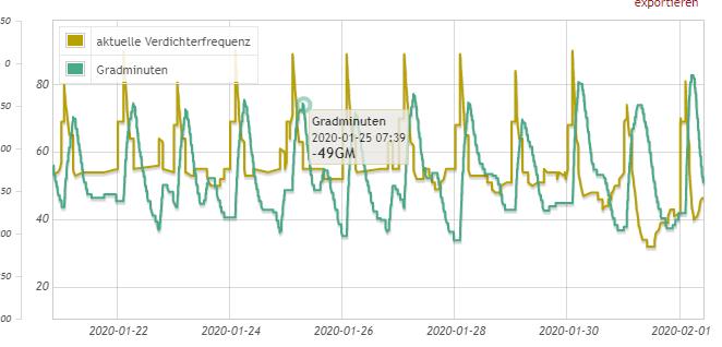

So, heute früh hat sich das Bild bestätigt, die WP WP [Wärmepumpe] moduliert wieder korrekt und ist auch über 40Hz nicht drübergekommen. Die GM wurden bis -100 abgebaut, dann hat die Anlage gedrosselt und hat sie wieder gegen -400 laufen lassen um dann wieder mit 40Hz abzubauen. So soll es sein.
Mein Fazit:
Die aktuelle SW Version 9240R2 funktioniert bei meiner Nibe F1155 nicht mehr korrekt. Mittels Neustart der WP WP [Wärmepumpe] und div. Versuchen bei den GM Einstellungen konnte keine Verbesserung erzielt werden, die WP WP [Wärmepumpe] arbeitete einfach viel zu agressiv und immer gegen 0GM wobei sie sich so gut wie jedes Mal ins Aus schoss.
Mit der alten SW Version 8539R4 passt jetzt wieder alles.
Ich würde euch raten zumindest mal kurz in den Verlauf (Gradminuten und Verdichter) zu schauen ob ihr nicht dasselbe Problem habt. Da es ja auf die Innentemperatur kaum einen Einfluss hat wird das wahrscheinlich sonst gar nicht bemerkt. Ich denke das es für die Lebensdauer der WP WP [Wärmepumpe] aber besser ist wenn sie moderat durchläuft an Stelle von Vollgas/Pause/Vollgas/Pause.

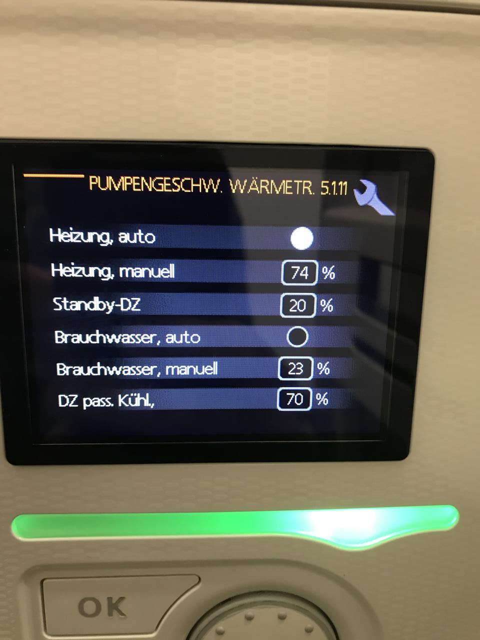

hallo Michael, kannst du bitte das menü mit den pumpendrehzahlen abfotografieren?
also drehzahl bei heizen/warmwasser/standby...
ich habe den verdacht daß die standby-drehzahl zu klein eingestellt ist um deine rückschlagklappe aufzudrücken...
@Jan, drehzahl ist fest...

dyarne schrieb: ich habe den verdacht daß die standby-drehzahl zu klein eingestellt ist um deine rückschlagklappe aufzudrücken...
Das würde vor allem die kurzen Taktpausen erklären.
Ich habe Standby bei mir so eingestellt, dass der Durchfluss knapp über 5 l/min liegt (WT 15%). Damit sieht man das am Durchflussmesser und kann so sofort mitbekommen, wenn es irgendwelche Strömungswiderstände gibt, die das drastisch reduzieren.

dyarne schrieb: hallo Michael, kannst du bitte das menü mit den pumpendrehzahlen abfotografieren?
 Hallo Arne,
gerne.
Die Drehzahlen habe ich allerdings schon ewig nicht mehr angerührt.
Die 23% bei WW WW [Warmwasser] waren von Beginn an nötig wegen der Rückschlagklappe.
Muss gestehen, das mit der Standbydrehzahl verstehe ich nicht, im Normalfall bei 0°C AT AT [Außentemperatur] ist Standby kein Thema da keine Takte passieren. Was soll das mit der SW Version zu tun haben?
Schaut jedenfalls so aus:
2020/20200326927667.jpg :

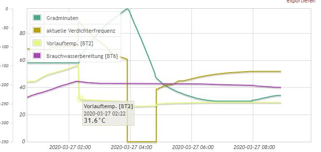

Jetzt hat sie mir nach dem Brauchwasser machen in der Nacht wieder mit Vollgas die GM gegen 0 abgebaut und so einen Takt verursacht. Das dürfte aber ein bekanntes Problem sein.
2020/20200327110658.png
Ich weiß eh, das ist alles Jammern auf hohen Niveau und 90% bekommen so was gar nicht mit. Aber mich fuchst so was. emoji

Von daher wäre die Vermutung, dass da irgendein grundsätzliches Problem vorliegt und sich dieses mit der neuen Software stärker zeigt als mit der alten.
Hast du aus der mitgelieferten "Sensortüte" noch einen Sensor übrig? Drei sollten ja dabei sein.
Wenn ja, dann 1m hinter der WP WP [Wärmepumpe] an den Vorlauf der Heizung, ordentlich Armaflex oder so drumwickeln und das dann als "externer VL VL [Vorlauf]-Sensor" BT25 anschließen.
Nach meinen bisherigen Beobachtungen sind von solchen Problemen nur Systeme ohne BT25 geplagt. Die mit BT25 laufen ganz prima (bei mir ja auch).

Naja, das Phänomen konnt ich hier im Forum schon bei einigen beobachten. Tritt auch nicht jedes Mal auf. Vielleicht suche ich mal die Threads.
Sensoren habe ich leider keine mehr. Die VL VL [Vorlauf] Temperatur schein aber völlig plausibel zu sein, passt genau mit der Verdichterleistung zusammen. Die WP WP [Wärmepumpe] kennt ja die VL VL [Vorlauf] und weiß das diese zu hoch ist und fährt trotzdem den Verdichter nach der WW WW [Warmwasser] Bereitung in die Höhe. Das scheint also genauso ein SW Problem zu sein. Gabs da nicht sogar mal einen Fix?
EDIT:
Hier z.b. https://www.energiesparhaus.at/forum-nibe-knv-gradminuten-steigen-bei-warmwasserbereitung/56102
Jetzt habe ich das mit dem Sensor kapiert. Das Problem dürfte sein dass dieser nach der WW WW [Warmwasser] Bereitung zu hohe Temperaturen misst. Das klingt zwar logisch, sehe ich im Verlauf aber so nicht. Die VL VL [Vorlauf] ist nach der WW WW [Warmwasser] Bereitung bei ca. 31°C was mich nicht wundert wenn der Verdichter kurze Zeit mit knapp 90Hz arbeitet. Die Frage ist eigentlich warum fährt der Verdichter nach der WW WW [Warmwasser] Bereitung Vollgas?
Man sieht das hier ganz gut, gleich nach der WW WW [Warmwasser] Aufbereitung fährt der Verdichter Vollgas. Die VL VL [Vorlauf] entspricht genau dem Verhalten des Verdichters.

 Ja.. ist es. Aber: Sobald ein BT25 vorhanden ist, wird anders geregelt und man umgeht den Bug. Das Problem ist, dass es während der WW WW [Warmwasser]-Bereitung keinen Trend der GM gibt. Also weiss die WP WP [Wärmepumpe] nicht, in welche Richtung es gerade geht.
Mit BT25 kann man das viel besser steuern. Mein System ist so aufgebaut: BT 25 etwa einen Meter hinter der WP WP [Wärmepumpe] mit Wärmeleitpaste und viel Isolation direkt am VL VL [Vorlauf]-Rohr. Dann gibt es noch einen zweiten BT25 im Estrich der WohnEssKüche ca. 1m vom Verteiler VL VL [Vorlauf] entfernt. Auch hier mit WLP direkt am FBH FBH [Fußbodenheizung]-Rohr. Dieser BT25 zeigt logischerweise niedrigere Werte an als der normale. Das kompensiere ich so: Es gibt den AUX-Ausgang. Der steht bei mir auf "Brauchwasserventil extern" und schaltet ein Relais parallel zur BW-Umschaltung. Dieses Relais tut zweierlei: Es wechselt zum einen vom normalen BT25 auf den im Estrich und es aktiviert "externe Beeinflussung". Da ich mit IT-Einfluss arbeite, ist für externen Einfluss eine um 0,5K niedrigere Temperatur vorgegeben, was zusammen mit dem IT-Einfluss 2,4 dafür sorgt, dass VL_Soll um 1,2K absinkt (früher hatte ich 1K und 1,2, was das gleiche bewirkte). Das kompensiert in etwa das Delta zwischen den beiden BT25. Wenn es warm ist und die Sonne Energie einträgt, führt diese Konstruktion dazu, dass die GM während WW WW [Warmwasser] langsam steigen. Ist es eher kalt und der Heizbedarf hoch, dann sinken sie langsam. Beides zeigt der Steuerung einen eindeutigen Trend und sie kann während WW WW [Warmwasser] weiterrechnen und muss hinterher nicht Vollgas geben, als gäbe es kein Morgen.
Das läuft in dieser Form seit Oktober oder November 2018 ganz prima.
