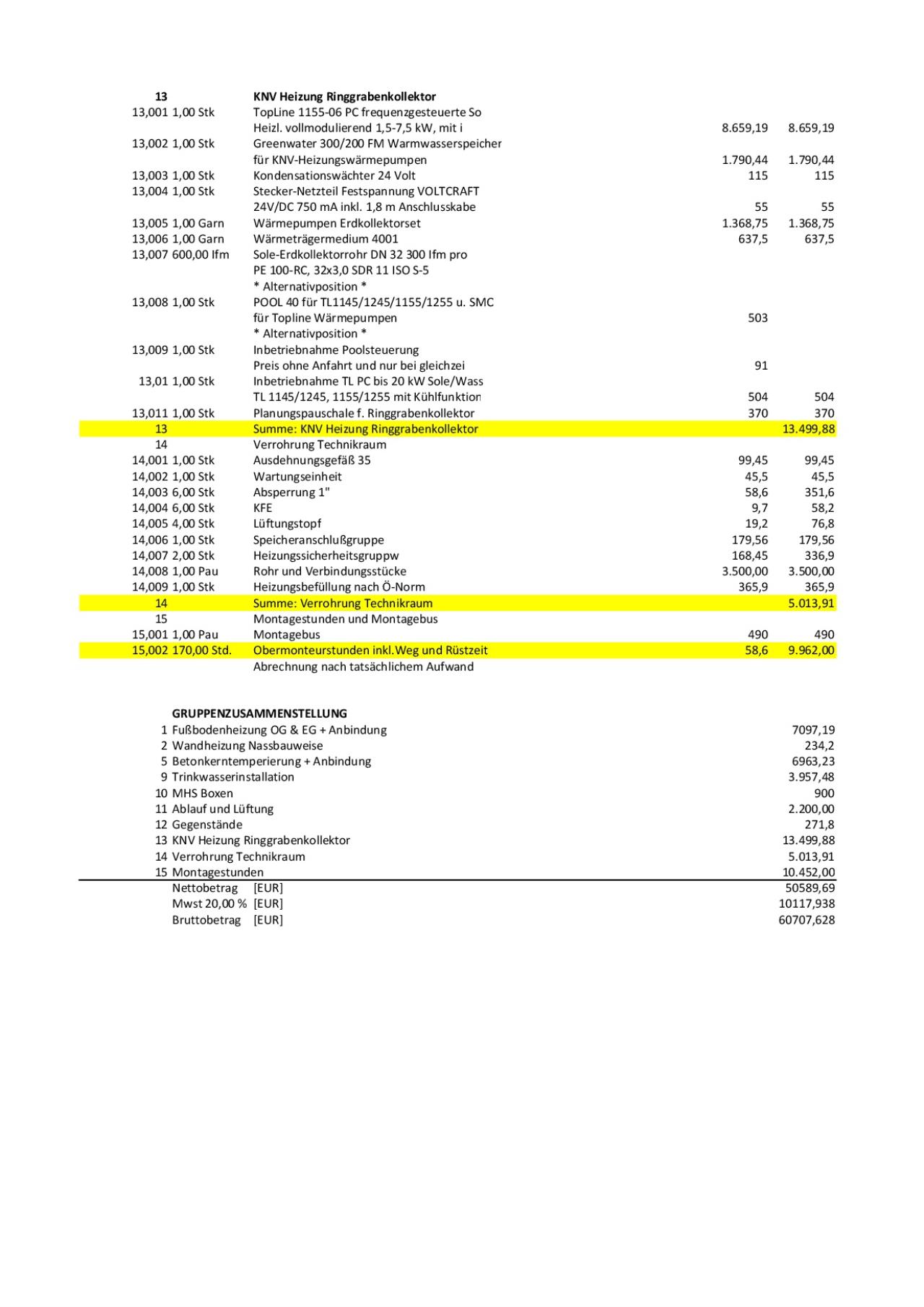

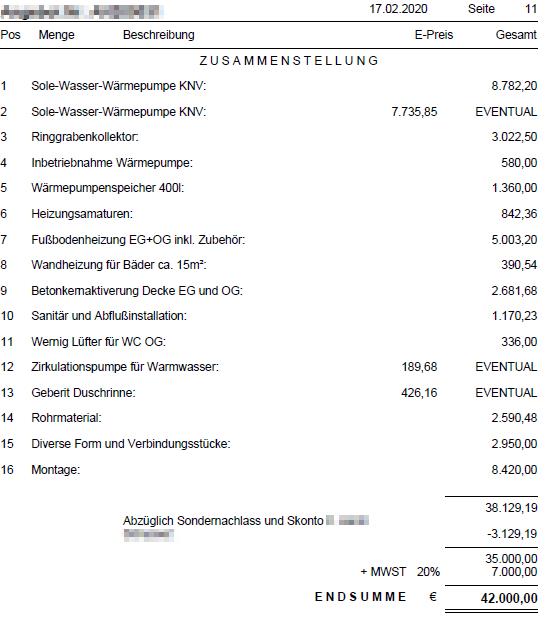

Hallo Forum,
ich habe nun ein Angebot vom Insti erhalten, dass ich nicht einschätzen kann, uns hat es sprichwörtlich die Sprache verschlagen...
Bei den Beiträgen hier im Forum, habe ich bei weitem andere Preise gelesen, daher auch nun unsere große Verwunderung. Ich bin schon gespannt auf eure Komentare!
Details zum Plan: 185qm auf 2 Etagen, 1 Bad, 2x WC
2020/20200304229090.jpg
2020/20200304864248.jpg
Es ist auch schon eine Hilfe, wenn es so ist, das wir uns mit dem abfinden müssen ;-(
Danke & LG

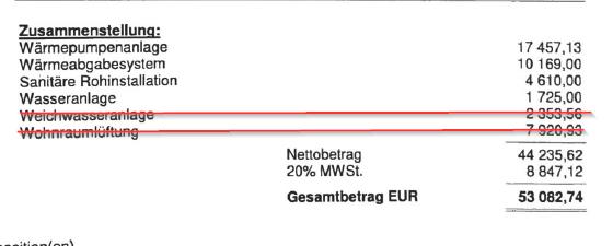

Ich poste hier mal meine All-Incl. Angebote (2 Wochen alt) -> Unverhandelt!
173m2 - 2x Bad, 2x WC
S1155-PC, WW Speicher 300/400l, FBH, BKA (EG+OG Decke), WH in Bädern
Angebot 1: 35.000 netto
Angebot 2: 33.962 netto (KWL und Enthärtungsanlage abgezogen)
Bei beiden Angeboten sei zu erwähnen, dass hier einiges noch für Mithilfe abgezogen werden kann. Bei der ersten Angebotsbesprechung konnten hier schon mal mind. 2500€ für RGK RGK [Ringgrabenkollektor]-Verlegung, Tackerplatten-Verlegen und ein paar Leitungen einstämmen abgezogen werden. (= alles, was der Laie mal so machen kann zB am Wochenende)
Hol dir auf jeden Fall noch ein paar weitere Angebote, und dann verhandeln!
Viel Erfolg emoji

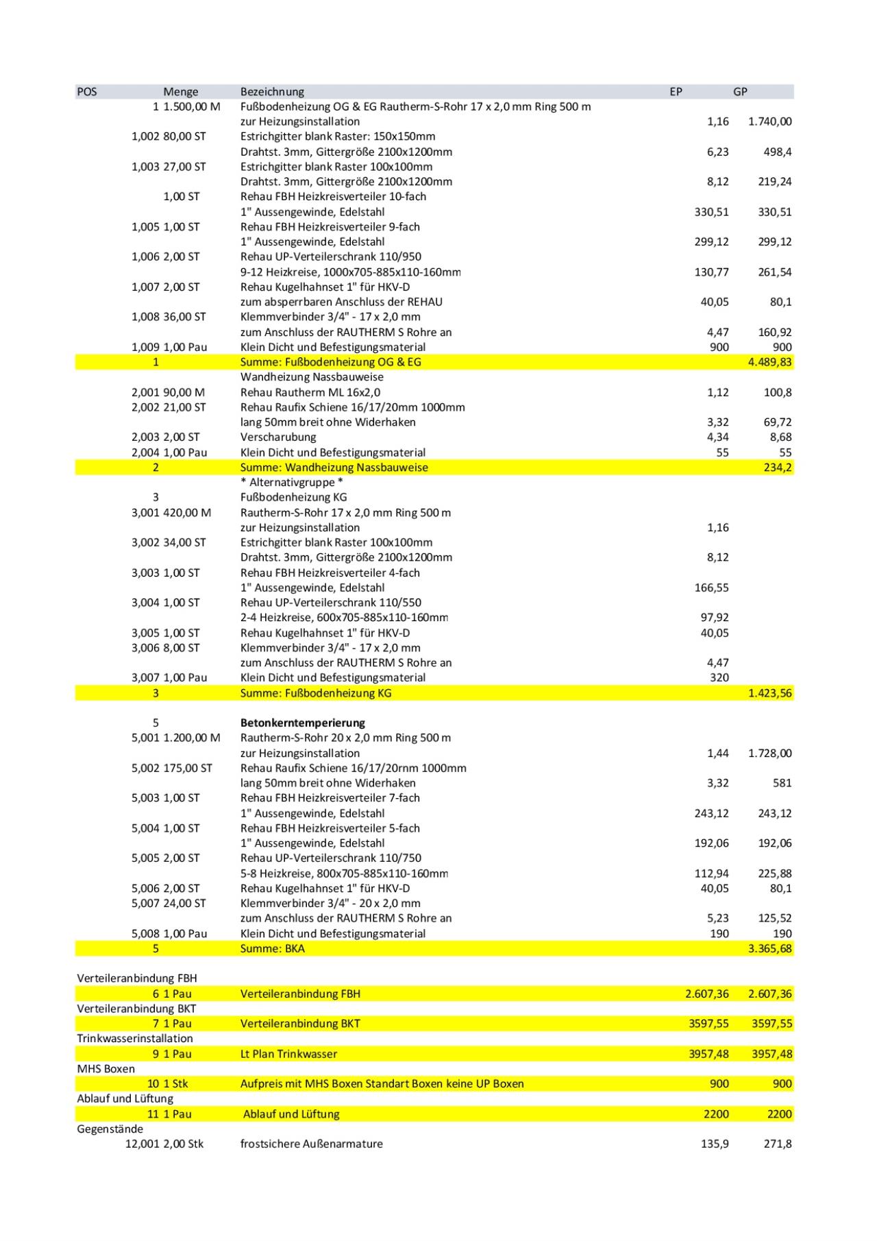

 Also das mit der BKA BKA [Betonkernaktivierung] hat er nicht verstanden, Verlegeabstände zu gering und was er mit den Klemmschienen machen möchte ist mir ein Rätsel.
Die Materialpreise sind so lala. Die Pauschalpreise der Verteileranbindung 6, 7, 9, 11 ist wohl ein Scherz, das Material kostet in wirklichkeit nix würde ich auf keinen Fall um den Preis pauschal abrechnen lassen, schon gar nicht nachdem die Arbeitszeit nicht inkludiert ist. Pos 14,008 ist auch ein Witz.
