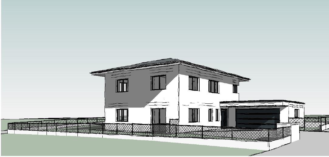

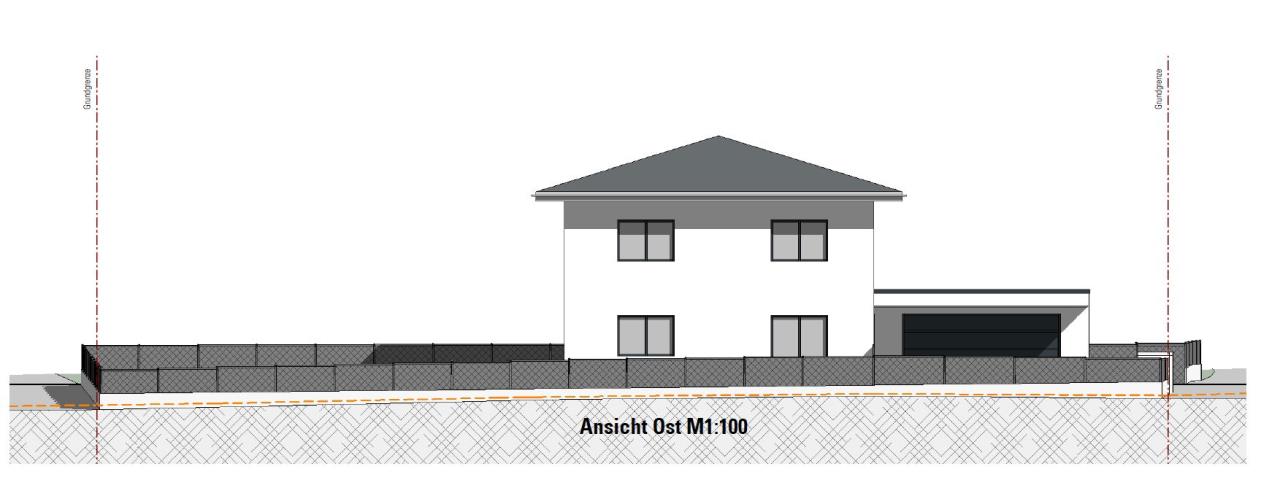

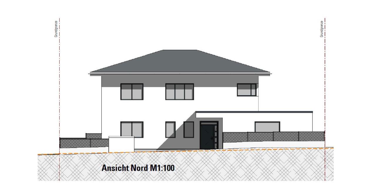

Hatte jetzt endlich wieder Zugang zu einem Laptop.
Ich hoffe hier ist alles enthalten, internet gerecht bereitgestellt.
Das ist alles was ich habe.

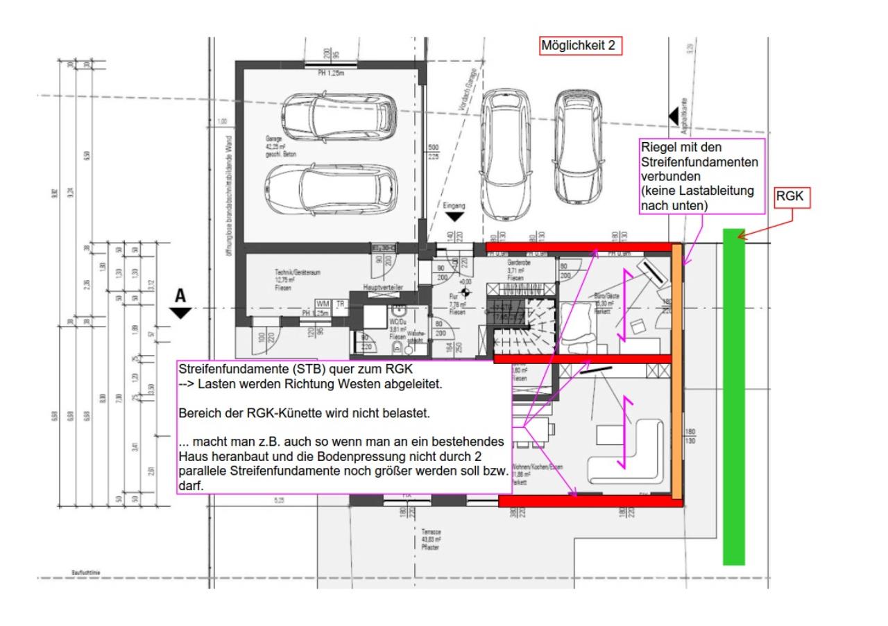

Mir fallen dazu 2 Möglichkeiten ein:
(beides schon unter anderen Umständen zur Umsetzung gebracht)
2020/20200227561732.jpg
2020/20200227575190.jpg

Danke für deine Vorschläge!
BM meinte am Anfang gleich "auskragen"- hab nicht verstanden was er damals meinte.
Wir werden dieses Thema die nächsten Tage besprechen. Es wird auch ein Update geben.

Btw .... ich finde die Garageneinfahrt nicht so super, auch weil das Auto näher zur Straße kann ja noch vorwärts hineinfahren - wenn es sich mit dem wendekreis wirklich aus geht und rückwärts raus, aber das Auto näher zum Haus kann nicht mehr Rückwärts umdrehen oder nur sehr eingeschränkt  .... und mit dem wendekreis bin ich mir auch nicht sicher, ...
auch kannst dann vor der garage nie ein drittauto oder was auch immer abstellen ...
Masgst dass Tor nicht Richtung Straße machen und bei der Einfahrt zwei gegenläufige Schiebetrore ...
Nur so eine Idee ... ich kenne so eine Situation die ist "echt nicht so optimal in der Praxis" zumla du durch dein "weißes Kastl - ?Mülltonnen? noch einmal eingeängt bist ... ich würde mir das nocheinmal ansehen ...
LG!
  •  Gerhard52
8.3.2020  (#6)
AndiBru schrieb: Btw .... ich finde die Garageneinfahrt nicht so super, auch weil das Auto näher zur Straße kann ja noch vorwärts hineinfahren - wenn es sich mit dem wendekreis wirklich aus geht und rückwärts raus, aber das Auto näher zum Haus kann nicht mehr Rückwärts umdrehen oder nur sehr eingeschränkt  .... und mit dem wendekreis bin ich mir auch nicht sicher, ...
LG!
 Danke für deinen Input. Wir haben sich das gut überlegt.
Diese 10 Sekunden was man verliert nehmen wir gerne in kauf.
Die Mülltonnen sind nur schematisch drinnen, ob sie so in dieser Ausführung kommen ist noch nicht sicher (diese Breite). Auch wenn sie kommen bleiben immer noch über 7m Hauseinfahrt.
Wir haben dieses Szenario auf großen Parklächen mit Pfosten nachgestellt.
Absolut kein Problem. Und wettergeschützt sind wir auch.
Desweiteren wollten wir immer schon eine offene amerikanische Einfahrt dafür das Haus viel breiter.
