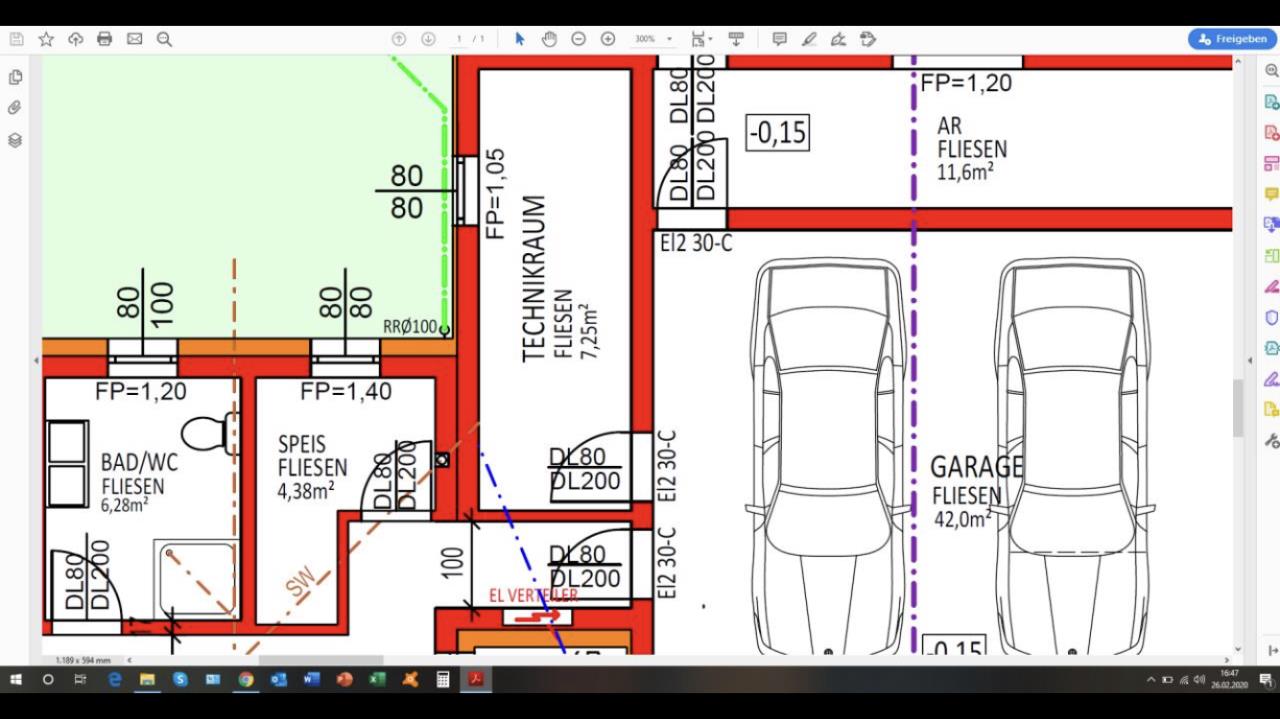

habe mit der SuFu nicht die passende Frage gefunden, daher stell ich sie hier:
wir haben für unseren Neubau in NÖ den Technikraum in der Garage untergebracht.
Der Technikraum selbst ist durch eine Tür von der Garage aus zu betreten.
Von der Garage gelangt man über einen Durchgang durch eine Brandschutztür ins Haus bzw. über einen Abstellraum ins Freie.
Frage: brauche ich eine weitere Türe zum/aus dem Technikraum, oder kann ich den (jetzigen) Zugang von der Garage in den Gang zwischen Haus und Garage verlegen?
Grund für die Frage: Beanstandung des BMSt. bei der Vorprüfung
Danke für eure Vorschläge

Technik gehört für mich in die warme Hülle.
Zugang würde ich eher aus dem Haus machen. Ich steh da oft in Socken drin zum Geräte checken. Meine Frau sagt "zum Spielen". emoji

Danke für die Rückmeldung.. Wir haben bewusst den TR in die Garage verlegt, nun stellt sich fie Frage nach dem geeigneten Zugang.
Es ist für mich nach wie vor unklar, ob ich einen zweiten Zugang aus der Garage  oder den AR im hinteren Bereich benötige, oder ob ich mit einem Zugang von dem Gang zum Haus auskomme?

 Weil wir gerade von Zugang reden, 80-er Türen sind auch nicht prickelnd
Wir haben von der Garage eine 1000 Tür in den TR

Würde sie auf jedenfall vergrössern! Habe eine 90er Tür, darunter würde ich nicht gehen. Musst ja doch mit ein paar Geräten durch die nicht so klein sind.
Macht es nicht Sinn den Elektroverteiler auch in den Technikraum zu packen?

Die jetztige Position ist in einer Aussenmauer, wenn ich mich nicht verschaut habe. Ich habe immer versucht so wenig wie möglich in die Aussenmauer zu geben, man muss da halt immer schauen dass es wirklich Luftdicht gemacht wird.
Der weitere Vorteil ist dass man sich recht einfach etwas vom Verteiler holen kann falls ein Gerät direkt angeschlossen werden muss.

ich würde den technikraum zur garage dämmen.

Auf jeden Fall. Ich finds etwas "spannend" den Technikraum zur Diskussion zu stellen, wo sich doch gar nichts ändern soll idealerweise.

Tür in den AR anders anschlagen. Deine Konstruktion Technikraum, /Garage/Vorraum passt wärmebrückentechnisch sowieso nicht

Da ist ja eh eine 12er Wand von der Garderobe in den kalten Technikraum, das passt schon so. emoji
