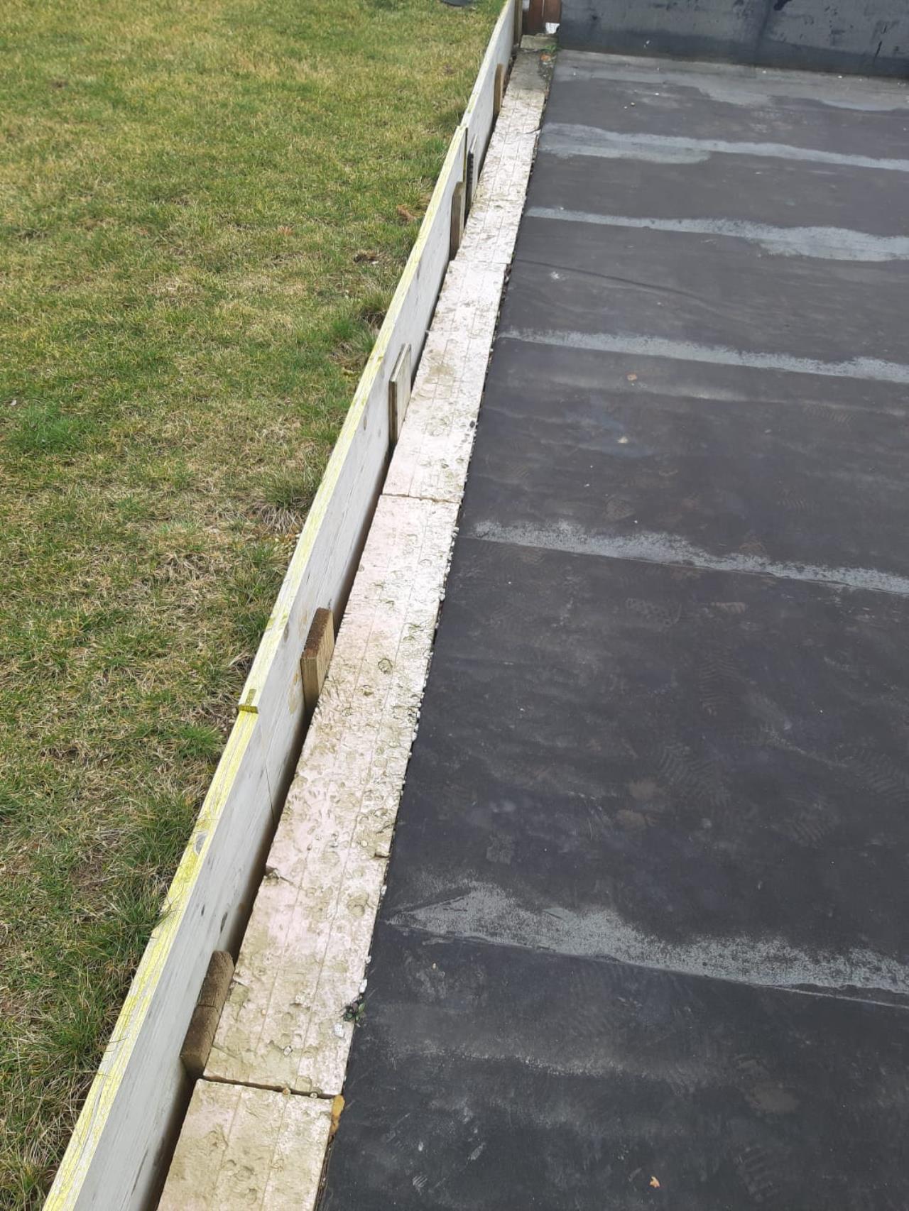

vielleicht hat jemand einen Vorschlag.
Auf dem Garagendach wird unsere Terrasse gemacht. Wir auf dem Foto ersichtlich, wurde der Boden (Garagendach) geflämmt und außen wurde XPS aufgeklebt. Jetzt kommt noch ca. 10 cm Gefälledämmung auf die Fläche bis zur Betonkante und darüber wird die EPD Folie bis 30 cm runter gezogen. (die außen angebracht XPS Platten muss ich noch entfernen) Auf die Folie kommen dann die Stelzlager und 2 cm Keramikplatten.
Jetzt frage ich mich, wie ich den Übergang  zum Rasen machen kann, da ja der Bereich links unter den Platten entlang der Kellerkante zum Erdbereich offen ist. Muss ich dort einen Randstein auf die XPS Platten stellen um das abzugrenzen oder gibt es eine andere Möglichkeit?

Legst du nicht die EPDM-Folie darüber bis in den Boden?
diese zum Schutz abzudecken ist sicher sinnvoll-
kann aber auch mit Rundkies gegen Spritzwasser erfolgen.
