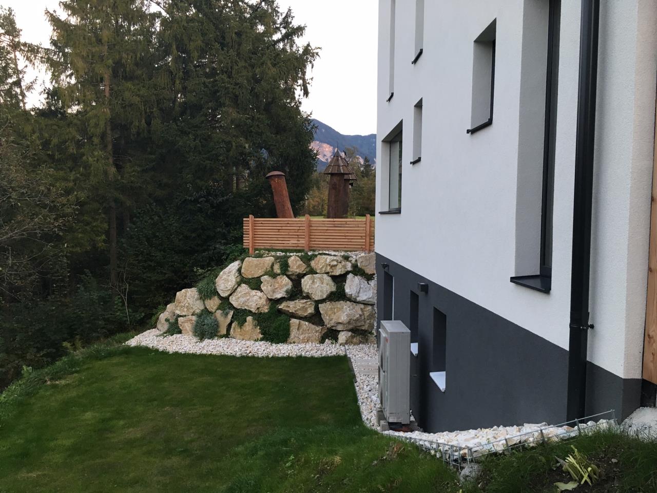

Folgender Fall in Kärnten.
Ein EFH steht genau am Grenzverlauf zur Waldparzelle. Jedoch befindet sich der einzige Kellerzugang (Hanglage) auf der Waldseite und wurde auch so vor ca. 5 Jahren geplant eingereicht und errichtet.
Laut neuem Forstinspektor ist der Kellerzugang (unbefestigt) und die m2 die drumrum "gerodet", eine nicht widmungsgemäße Verwendung und nun ein (vlt zumindest) Problem. (alles Eigengrund natürlich)
Nun die Frage wie sowas dann überhaupt möglich ist? Der Inspektor kennt sich aber im Baurecht nicht aus und muss erst weiter prüfen. Und auch ob vom Vorgänger irgend etwas noch wo "stecken" geblieben ist.
2020/20200122662928.png
- wie kann man überhaupt direkt an die Grenze bauen ohne hier einen Abstand zur Waldparzelle einzuhalten? Selbst die Traufe wär ja schon dann nicht "widmungsgemäß".
- alleine schon beim Aushub muss man in die Waldparzelle eingreifen und bei einem offenem Keller in Hanglage geht ein Teil der Fläche natürlich verloren
- auch würde man ja rund ums Haus nahe Bäume sowieso roden um einen möglichen Windwurf abzuwenden -> Gefahr im Verzug etc.
- Im abgestempelten Einreichplan (Bauwerber Kopie) wurde bei der Bauverhandlung irgendetwas vermerkt mit 0,5m Abstand der in die Waldparzelle reicht. Die genauen Angaben+Wortlaut sind aber nur in der Version anscheinend ersichtlich der auf der Gemeinde hinterlegt ist. Ist das ein mögliches Schlupfloch gewesen seinerzeit? Also sogar das EFH über die eigene Grundgrenze hinaus zu stellen unabhängig der Widmung der anderen Parzelle?
Anscheinend fehlt nun eine "Rodungsbewilligung", die aber gar nicht so einfach ist je nach Klassifizierung des Waldes. Wurde hier bei der Einreichung was vergessen bzw.generell etwas übersehen?
Inspektor hat aber zugegeben noch nicht soviel Staub aufwirbeln um das Ganze und auch nicht bei der Gemeinde vorstellig werden?!?
Kennt sich hier jemand aus? Laut Forstrecht steht eben ein Rückbau und Strafe im Raum.

Danke. Ausgang ist irgendwie relativ. Es ergibt sich halt genau der Kellerzugang aus dem Bereich wo der Hang abgetragen wurde. Den ursprünglichen Geländeverlauf kann man ableiten und im Prinzip fehlt eben der Hangbereich vorm Keller aber die Parzellengrenze ist mehr oder weniger die Traufe. Das Urgelände und offene Kellerbereich ist ja auch in der Einreichplanung ersichtlich.
2020/20200122610264.jpg
Ich denke ohne den Wortlaut vom hinterlegten Einreichplan kommt man hier sowieso nicht weiter. Frage mich nur generell wie so ein offener Keller an der Grenze am Hang möglich ist bei einer Waldparzelle.

Innuendo schrieb: Frage mich nur generell wie so ein offener Keller an der Grenze am Hang möglich ist bei einer Waldparzelle.
Der Keller ist nicht das Problem, sondern der Ausgang - wäre er seitlich vom Haus und nicht dahinter, gäbe es keinen Grund zur Beschwerde. Die bewilligten Baupläne geben da sicher mehr an Information her - wenn die Gemeinde damit einverstanden war (auch mit der Geländeveränderung), wird der Förster schwerlich etwas dagegen unternehmen können.
Erdkeller dürfen bei uns aber auch direkt in landwirtschaftlichen Flächen errichtet werden (sieht aber nicht nach einem mit offenem Boden aus).

Innuendo schrieb: Ein EFH steht genau am Grenzverlauf zur Waldparzelle.
An der Grundstücksgrenze? An der Widmungsgrenze? Oder dort, wo halt die letzten Bäume stehen?
Innuendo schrieb: Jedoch befindet sich der einzige Kellerzugang (Hanglage) auf der Waldseite
Öffnung an der Grundgrenze? Baubewilligt? Für einen Zugang über Fremdgrund?
Innuendo schrieb: Laut neuem Forstinspektor ist der Kellerzugang (unbefestigt) und die m2 die drumrum "gerodet",
Hat er Recht! Lt. Forstgesetz ist JEDE andere Verwendung von Waldboden zu einem anderen Zweck in forstrechtlichem Sinne ein "Rodung" (auch wenn kein einziger Baum gefällt wurde)
Innuendo schrieb: Der Inspektor kennt sich aber im Baurecht nicht aus
Braucht er auch nicht. Das Forstrecht nimmt auf das BAurecht keine Rücksicht. Es steht fast immer über allem anderen.
Innuendo schrieb: Die genauen Angaben+Wortlaut sind aber nur in der Version anscheinend ersichtlich der auf der Gemeinde hinterlegt ist.
Was? 2 Versionen einer Bauverhandlungsniederschrift, eine offizielle und eine inoffizielle? Meinst jetzt nicht ernst, oder?
Innuendo schrieb: Anscheinend fehlt nun eine "Rodungsbewilligung", die aber gar nicht so einfach ist je nach Klassifizierung des Waldes.
Ist bei enger/strenger Auslegung des Forstgesetzes sehr wahrscheinlich so zu sehen.
Traicampi schrieb: Ich habe ähnliches mit angrenzender landwirtschaftlicher Fläche abgeklärt
Vergiss diesen Vergleich. Wie gesagt: Forstrecht geht über alles und sitzt mit Argusaugen aufm Wald. Die lw Nachbarfläche daneben is ausgesprochen harmlos.
Traicampi schrieb: es gibt keinen vorgeschriebenen Mindestabstand (zumindest nicht, wenn beide Bereiche im Eigentum des Bauherren stehen
Vorsicht mit solchen generellen Aussagen! Kommt auf den Einzelfall und auf das Bundesland an und in der Regel spielt es keine Rolle, wem das Nachbargrundstück gehört!!
Traicampi schrieb: Pflege betreten müßt, kann ich mir nicht vorstellen, daß ein 'Eingang' in den Waldbereich von der Bauparzelle aus untersagt werden kann - abgesehen davon darf in Österreich ohnehin jeder Wald betreten
Vermischung von unterschiedlichen Sachverhalten und unzulässiger Vergleich.
Betreten des Waldes für jedermann ist ausschließlich für "Erholungszwecke" erlaubt (und da nicht immer und überall). "Pflege" is ja auch was Spezielles. Das alles hat nichts mit einer Nutzung als regelmäßiger Zugang zu einem Einfamilienhaus zu tun! Pflege dient ja der Waldnutzung im weiteren Sinn und ist daher keine "ANDERE" Nutzung von Waldboden als zur Waldnutzung. Zugang zum EFH sehr wohl - daher: Rodung!
Traicampi schrieb: wenn die Gemeinde damit einverstanden war (auch mit der Geländeveränderung), wird der Förster schwerlich etwas dagegen unternehmen können.
Der Förster vollzieht das Forstgesetz. Und da geht´s nicht darum, womit die Gemeinde da (als Baubehörde) irgendwann einverstanden war.
Traicampi schrieb: Erdkeller dürfen bei uns aber auch direkt in landwirtschaftlichen Flächen errichtet werden
Du bist doch aus NÖ, oder?? Dann stimmt das jedenfalls nicht!!
Mein Resumee: es geht hier offensichtlich um eine komplexe Frage und auch um ein nicht ganz einfach zu lesendes und zu interpretierendes Forstgesetz. Da kommt immer auch auf Details an.
Der bisher geschilderte Sachverhalt lässt derzeit keine eindeutige und klare Beurteilung des Falles zu. Es kann daher nur spekuliert werden.......

Karl10 schrieb: An der Grundstücksgrenze? An der Widmungsgrenze? Oder dort, wo halt die letzten Bäume stehen?
An der Widmungsgrenze.
Karl10 schrieb: Öffnung an der Grundgrenze? Baubewilligt? Für einen Zugang über Fremdgrund?
An die Widmungs/Parzellengrenze. Baubewilligt - wie findet man sowas raus? Im Einreichplan klar ersichtlich mit Verlauf des Urgeländes und offenem Kellerbereich. Der Einreichplan ist bewilligt aber hier vlt. vergessen worden auf die Waldparzelle rücksicht zu nehmen?
Karl10 schrieb: Hat er Recht! Lt. Forstgesetz ist JEDE andere Verwendung von Waldboden zu einem anderen Zweck in forstrechtlichem Sinne ein "Rodung" (auch wenn kein einziger Baum gefällt wurde)
Das verstehe ich auch und macht Sinn. Nur wurde das im Bauverfahren das ganze nicht berücksichtigt?
Karl10 schrieb: Was? 2 Versionen einer Bauverhandlungsniederschrift, eine offizielle und eine inoffizielle? Meinst jetzt nicht ernst, oder?
Es gibt einen komischen nachträglichen Vermerk (handschriftlich) mit Unterschrift auf der Version die dem Bauherren vorliegt. Natürlich sollte die gleiche Version auf der Gemeinde verfügbar sein, aber ob der nachträgliche Vermerk dort gleich vorhanden ist fraglich?!
Oder gibt es generell nur einen gestempelten Einreichplan?

Update: Nach Rücksprache mit der Gemeinde wurde eine Umwidmung für den Bereich beantragt und mit der Forstbehörde abgesprochen. Hab sogar Ersatzfläche angeboten wird aber nicht benötigt. Wenn die Widmung durch ist dann noch eine Rodungsbewilligung und alle sind happy.
Lerne: Immer mehrere Meinung einholen und dich nie auf nur eine Behörde/Aussage verlassen.
