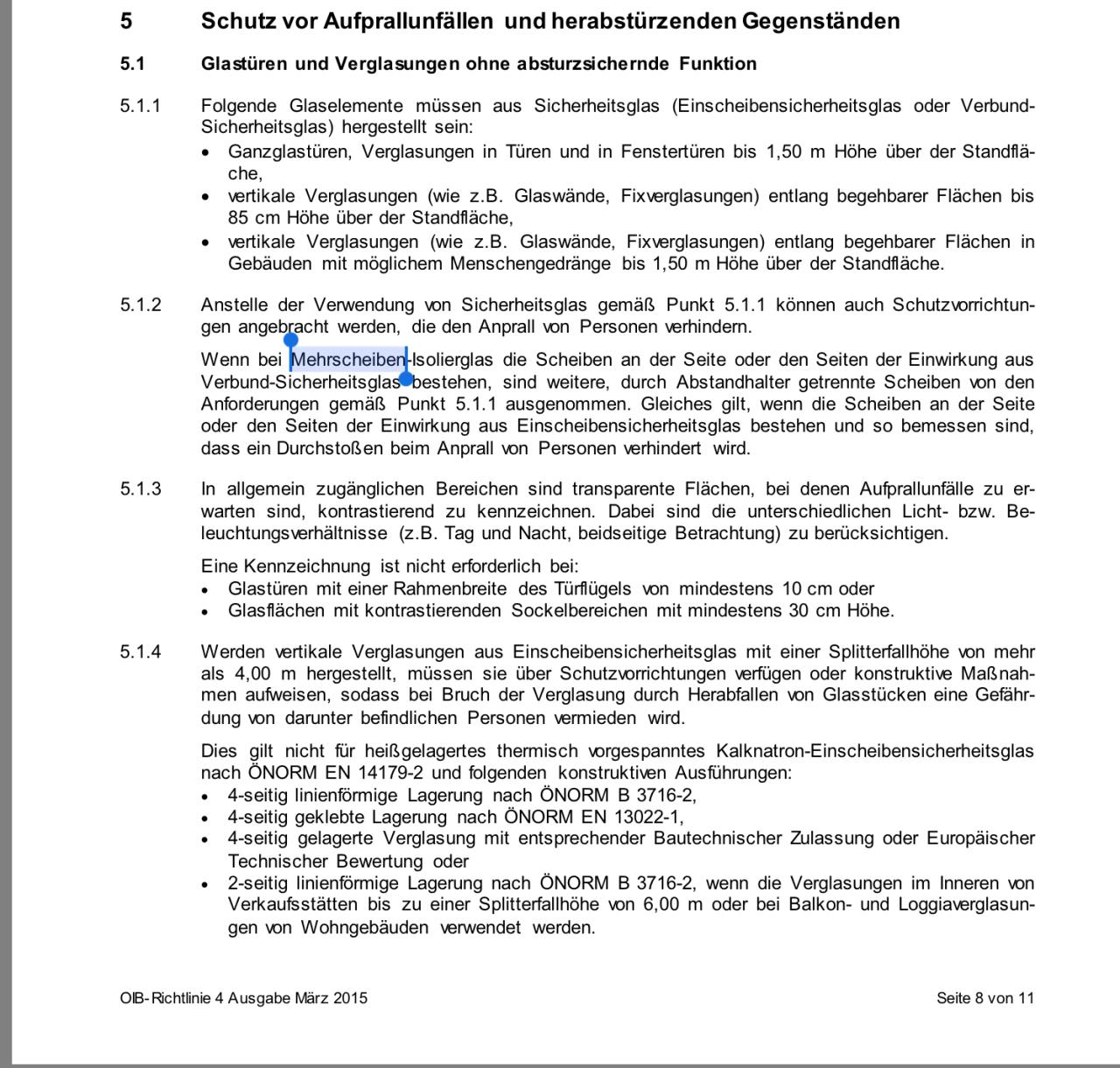

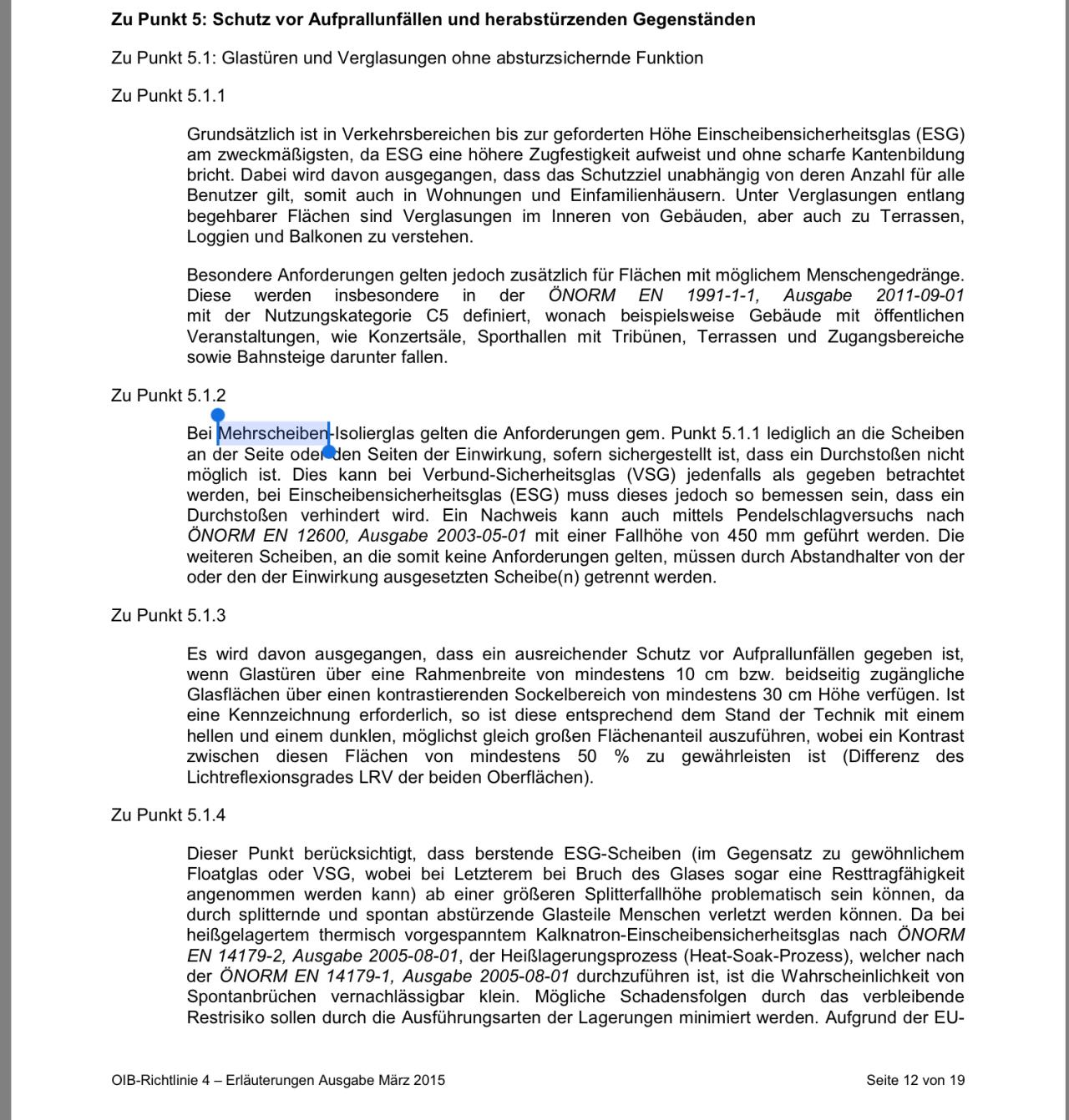

Siehe OIB RL RL [Rücklauf] 4 (Punkt 5) und deren erläuternde Bemerkungen.
https://www.oib.or.at/de/oib-richtlinien/richtlinien/2015/oib-richtlinie-4

Bei der Balkon-/Terrassentüre oder beidseitig begehbaren Fixverglasung z.B. geht ESG-FLOAT-ESG nur, wenn z.B. durch Pendelschlagversuch nachgewiesen wird, daß ein Durchstoßen der ESG-Scheibe nicht möglich ist. ——> Wird dann sehr wahrscheinlich auf 3-Fach ESG hinauslaufen.
(VSG ist natürlich auch möglich ... Glaspaketstärke beachten (und evt. Änderung/Verschlechterung des u-Wertes wenn sich die Stärke der Abstandhalter dadurch verringert)).
