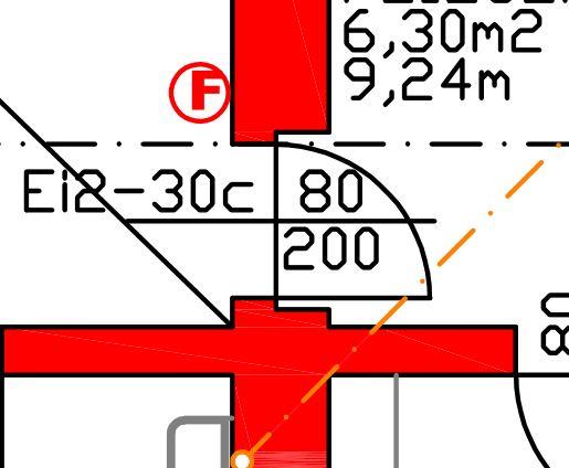

ema2412 schrieb: wir haben Durchbrüche für Türen in quasi einer doppelten Nische .
 hä?
ema2412 schrieb: Weil die Wand wo der Durchbruch ist sehr dick ist (ca 34 cm ) hat man damals immduechbruch nochmal eine kleine Abmauerung gemacht um türstöcke zumsetzen:
ok das verstehe ich. Haben wir auch so vom Haus in die Garage.
2019/20191202356855.jpg
ema2412 schrieb: jetzt ist dort allerdings rund herum recht wenig Platz
wieso ist dort wenig Platz? Wer hat das verbockt?
  •  ema2412
2.12.2019  (#2)
Genau so wie bei dir eingezeichnet ist es - das ist altbestand und kein Neubau

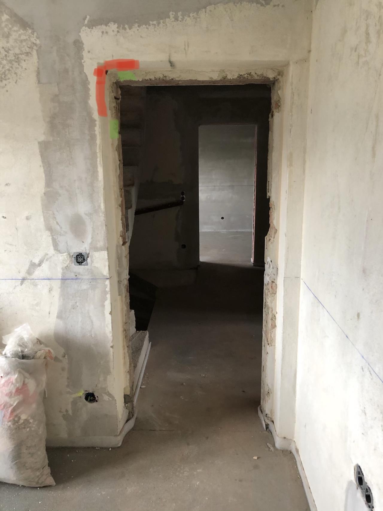

15.12.2019  (#4)
Hab mir jetzt noch was anderes überlegt - funktioniert dass dass ich die Zarge in die vordere Nische (rote Markierung ) stelle und einfach auf der anderen Seite auf die Türverkleidung verzichte . Die Zarge steht dann Strumpf am Vorsprung an (grüne Markierung) dann sieht man wohl auch nicht die Seite wo man die Zierbekleidung daraufsteckt. Türöffnung ist so natürlich nur Richtung Fotograf möglich
Montage wird halt schwierig weil das einschäumen von der Gegenseite nicht möglich ist
2019/20191215468914.jpg
  •  Baumau
15.12.2019  (#5)
Also vom Bild her denke ich dass da ne Zarge ohne viel/gänzlich bearbeiten möglich ist.
