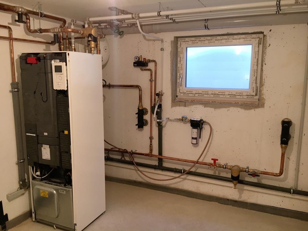

Der Plan im Technikraum sieht derzeit so aus:
2019/2019111423721.png
Geht das so oder sollte ich die KNV von oben mit Sole anfahren? Man kann die Anschlüsse bei der KNV ja umlegen aber geht das auch mit beiden in die gleiche Richtung?

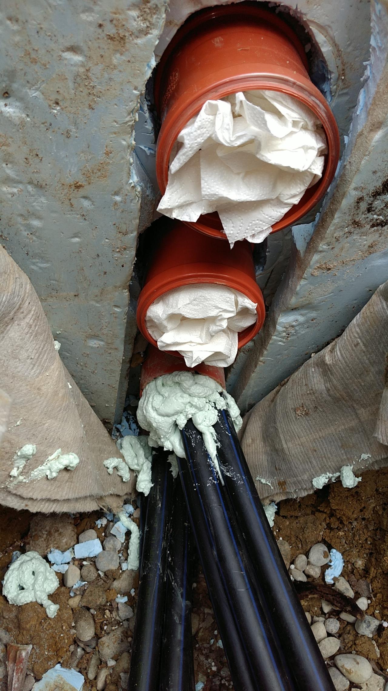

ich habe mich lange durch die unbefriedigende praxis mit der optimalen hauseinführung beschäftigt.
heraus gekommen ist der direkt auf die wanddurchführung (RDS) gesetzte verteiler.
dazu benötigt man einen speziell konfektionierten soleverteiler, dann kann man sauber, einfach und ohne winkel/umlenkungen direkt darauf montieren bei nutzung von einfachen standard Dn100 hauseinführungen, die jeder baumeister im regal liegen hat...
2019/20191115306463.jpg
und hier ein bild warum man für sole nur kältegedämmte verteiler nehmen sollte...
2019/20191115654759.jpg

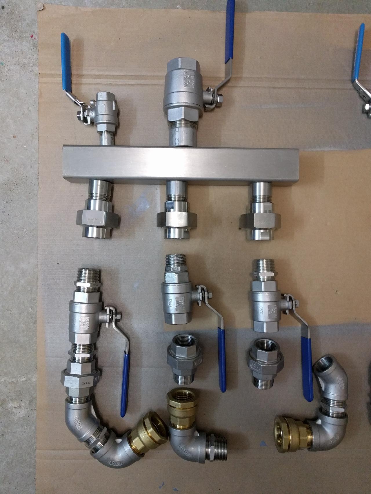

Habe folgende Angebote für 4-fach Verteiler für 32er Rohre:
SBK Soleverteiler:
 • ohne Halterung Abstand 10 cm: 720 Euro inkl. MwSt.
 • mit Halterung Abstand 10 cm: 696 Euro inkl. MwSt.
Erdwärmesondenverteiler vom einem Tiefenbohrer:
 •  769 Euro inkl. MwSt.

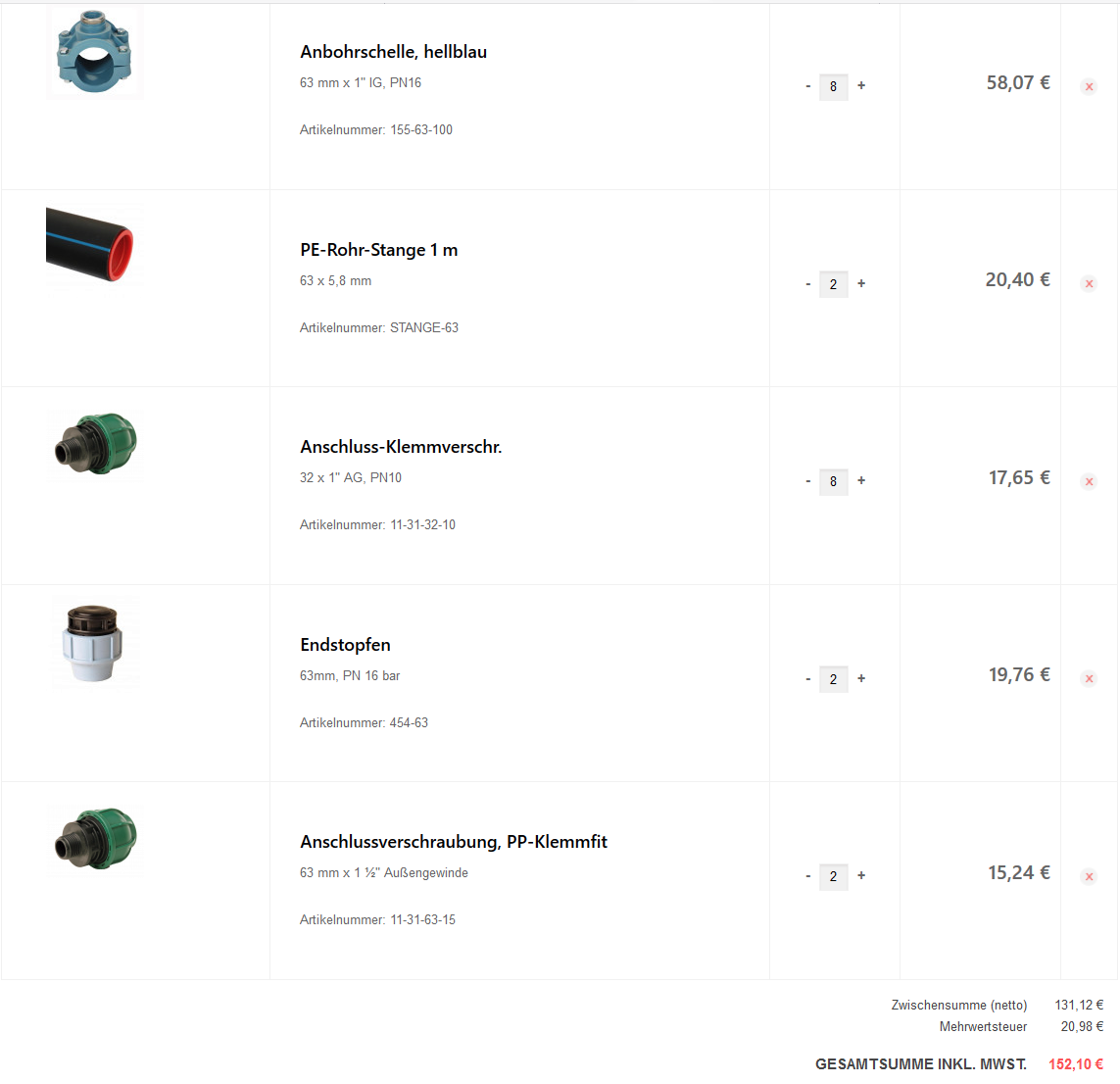

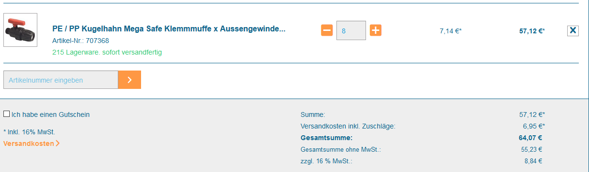

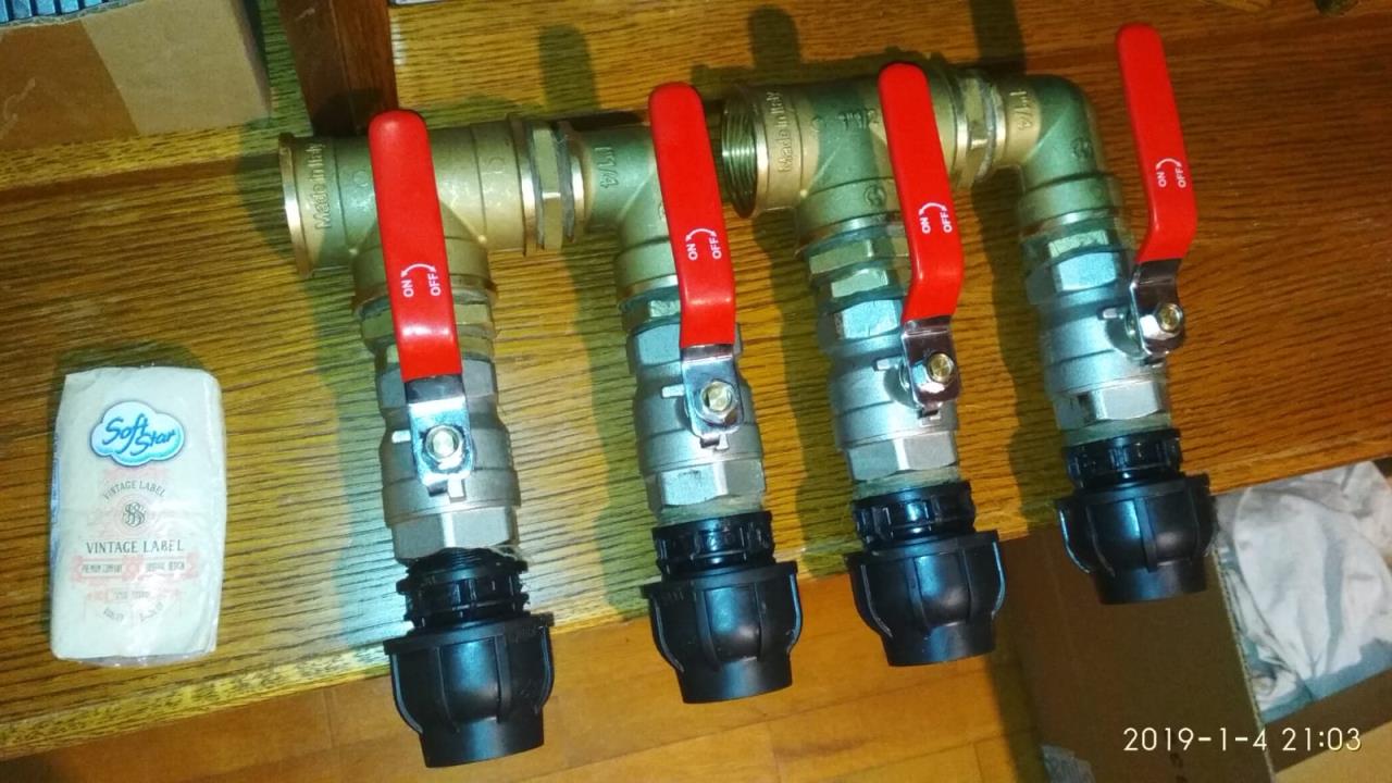

Deshalb habe ich mir mal die Selbstbauvarianten der Soleverteiler angesehen:
Quellen:
https://www.energiesparhaus.at/forum-soleverteiler-selbstbau/44315
http://my-htd.de/Forum/t/136651/Soleverteiler-selber-bauen?page=5
1) geschweißt aus Metall
2017/20170128131866.jpg
2) geschraubt aus Metall
2019/20190104983716.jpg
3) geschraubt aus PE/PP
ähnlich dem hier:
https://www.terra-calidus.de/media/produkte/soleverteiler-grossverteiler/Verteiler_neue-Befestigung.jpgBildquelle: https://www.terra-calidus.de/media/produkte/soleverteiler-grossverteiler/Verteiler_neue-Befestigung.jpg
nur mit Anbohrschellen/Anbohrsattel auf einem PE Rohr.
- es sollten Schellen mit 4 Schrauben sein, wegen Dichtheit
- kein PVC
https://www.aqua-technik-shop.de/media/catalog/product/cache/1/image/500x500/9df78eab33525d08d6e5fb8d27136e95/1/5/155.jpgBildquelle: https://www.aqua-technik-shop.de/media/catalog/product/cache/1/image/500x500/9df78eab33525d08d6e5fb8d27136e95/1/5/155.jpg
Vorteil gegenüber geschraubt aus Metall:
- keine Gewindedichtungen notwendig
- Position der Anbohrschelle frei wählbar

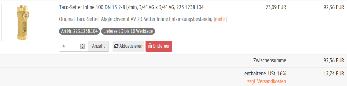

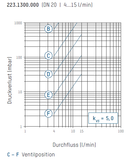

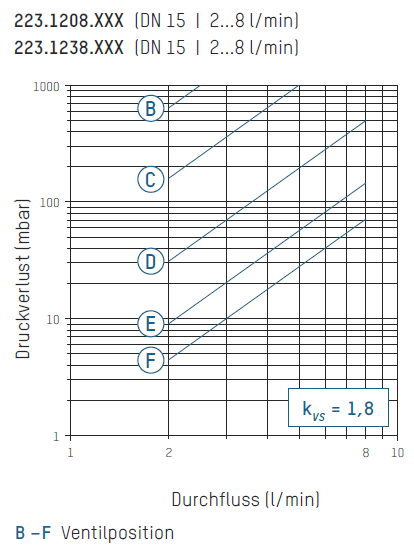

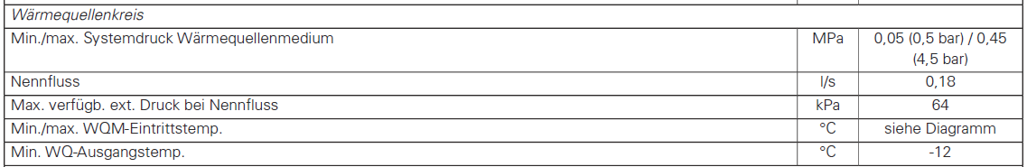

Wegen Taco-Setter bin ich mir nicht sicher welche da gut wäre:
Datenblatt 1155:
2020/20200731339335.png
- die KNV1155 kann max 0,6 l/s für die Wärmequelle, das macht bei einem 4x Soleverteiler pro Strang 9 l/min (0,6*60/4).
- bei Nennfluss von 0,18 l/s sind dass pro Strang 2,7 l/min (0,18*60/4)
da könnte man doch den 3/4'' Taco-Setter (2..8 l/min) nehmen:
 - da wäre bei Nennfluss ein Druckverlust von 10 mbar (1kPa), was ja bei verfügbaren 64kPa ok wäre oder?
2020/20200731633429.png
https://haustechnik-binder.de/de/heizung/tacosetter/tacosetter-inline-100/taco-setter-inline-100-dn-15-2-8-l-min-3-4-ag-x-3-4-ag-223-1238-104
der größere Taco-Setter mit 1" hätte folgende Kennlinie:
2020/20200731578221.png
ist auch die Frage, ob man bei den Abgängen zu den 32 PE Rohren (Anbohrschellen) mit 1" gehen sollte oder ob auch 3/4" ok sind.
Und wie verschieben sich die Anzeigebereiche bei KNV Soleflüssigkeit? Korrekturkurven gibt es nur für GLYKOL.
Grob mal die Komponenten würden 333 € ausmachen.
2020/20200731138667.png
2020/20200731242951.png
2020/20200731180748.png
Anregungen/Tipps sind sehr willkommen.

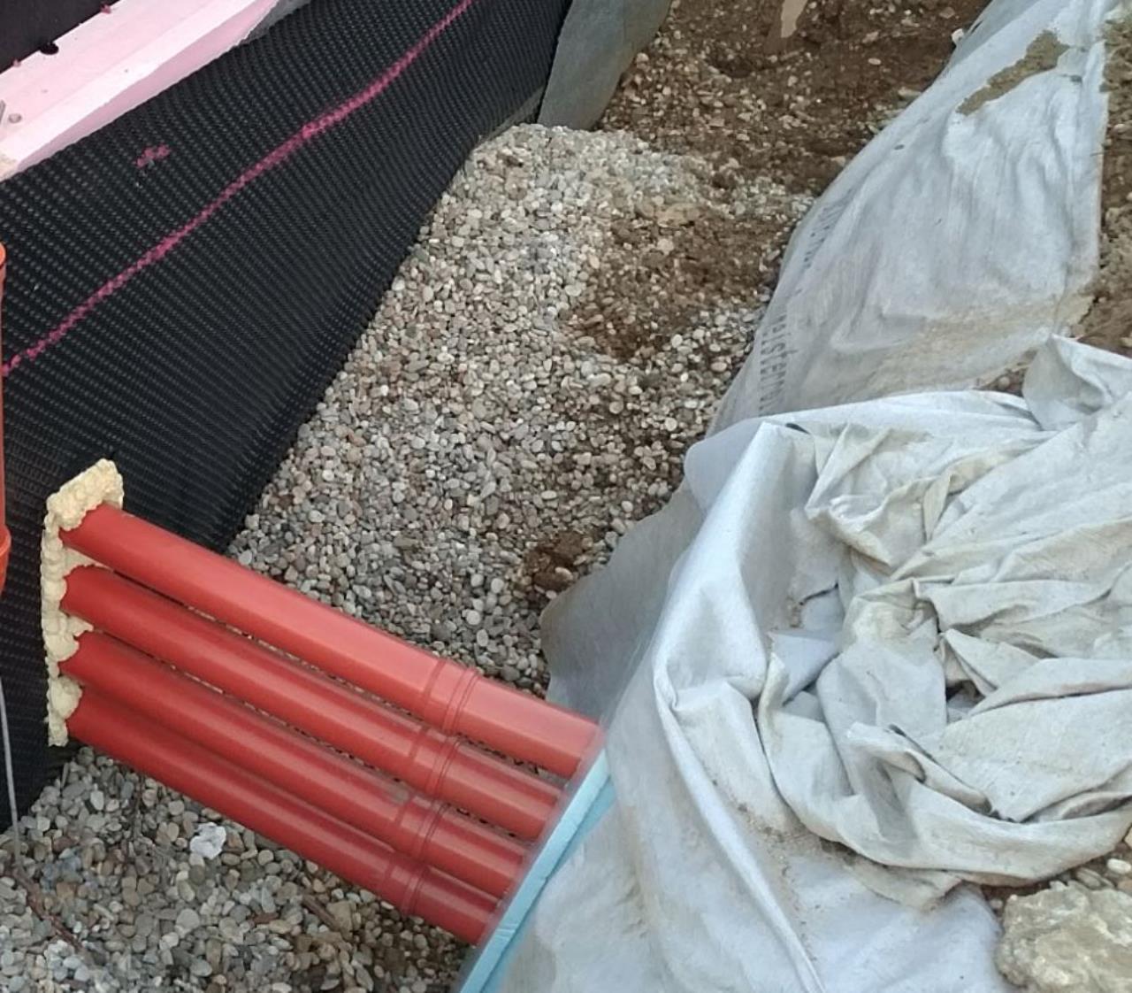

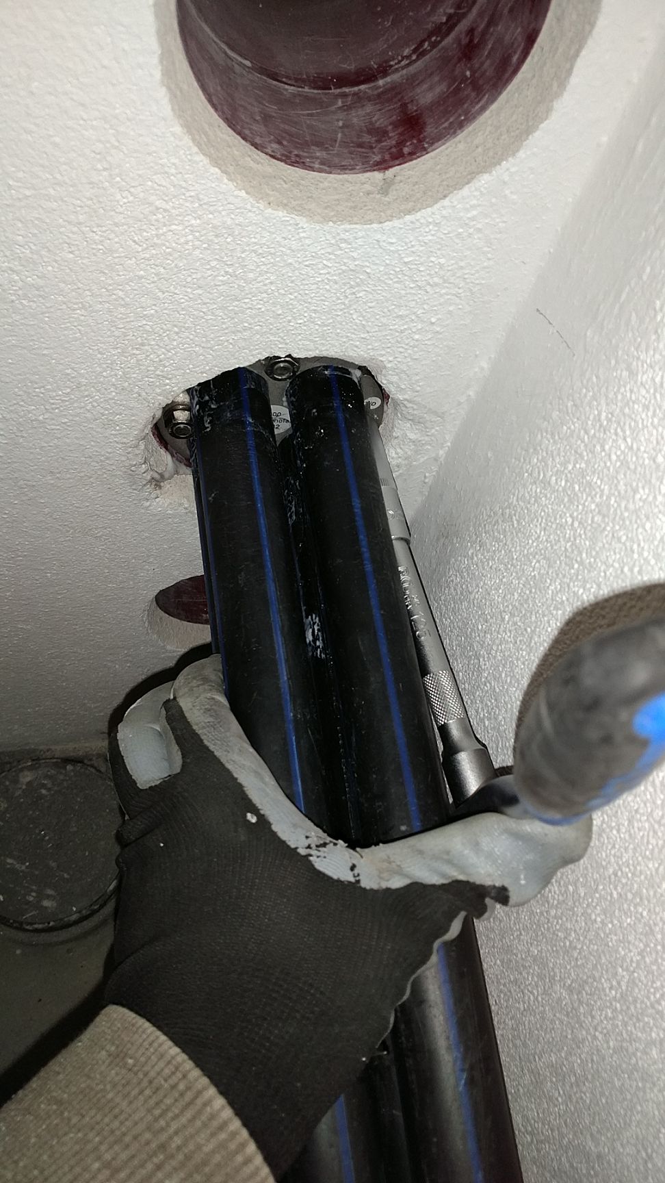

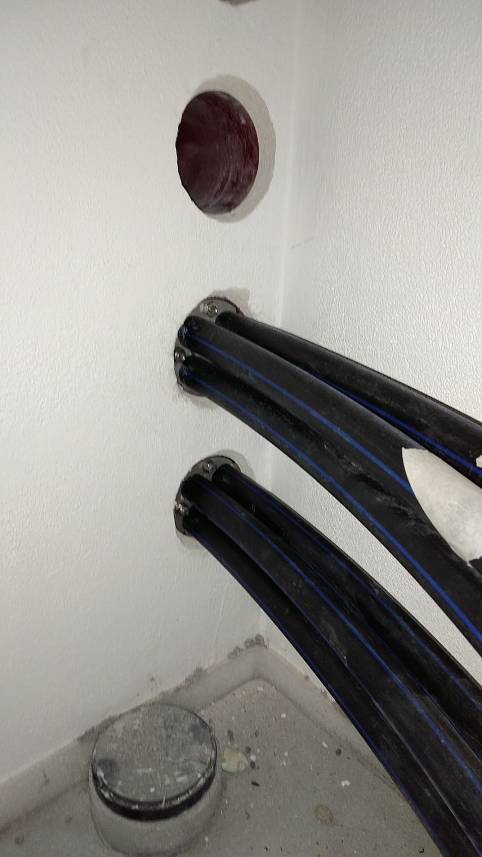

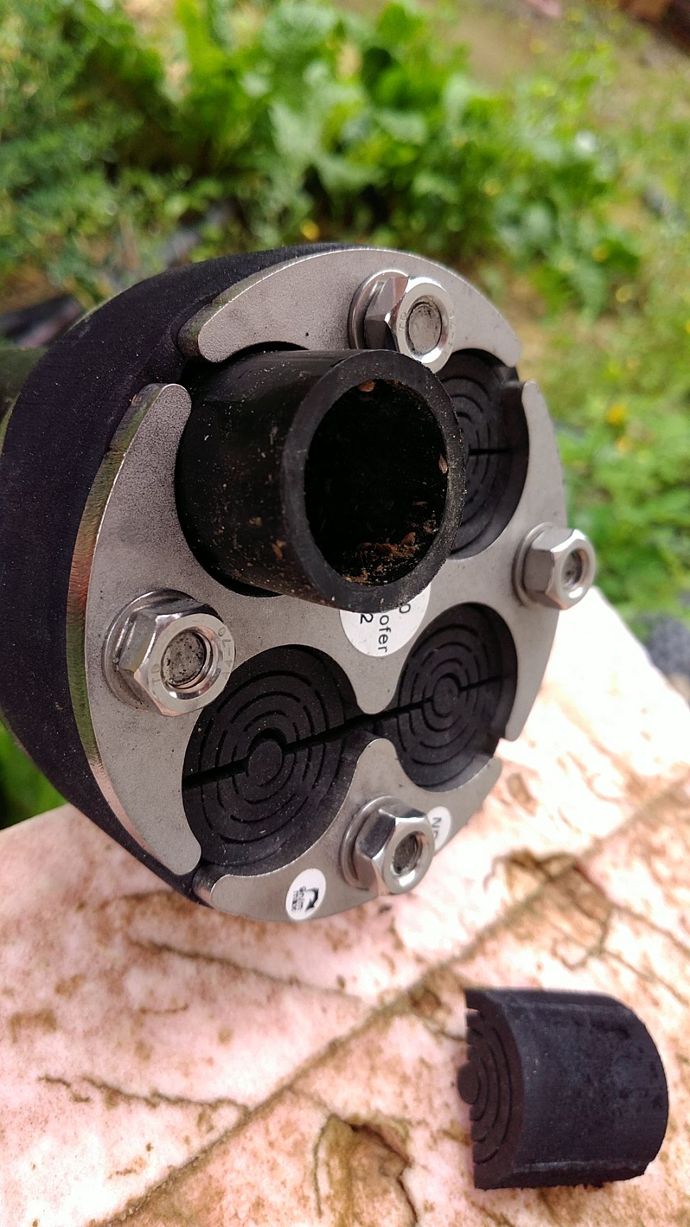

Die Ringraumdichtungen sind laut Hersteller aus EPDM und der Geruch soll der normale Gummigeruch sein - kommt mir trotzdem komisch vor. Habe zu dem Geruch leider keine Vergleichswerte aber wenn man den Gummi berührt riechen nachher die Hände danach.
2020/20201115334377.jpg
Wenn die Tiefenbohrungsleitungen schon im Rohr sind und danach dann die RDS-Dichtungen anzubringen ging nur so:
1) gut mit KG-Rohr-Fett einschmieren und
2) mit einem Verlängerungsrohr und Hammer umlaufend hineinklopfen
Heraus bekommt das so leicht keiner mehr.
2020/20201115687978.jpg
2020/20201115440673.jpg
2020/20201115549739.jpg
Anschluss des Soleverteilers kommt noch. Die Rohre and der Wand sind der Rücklauf zur WP WP [Wärmepumpe] und die davor der Vorlauf von der WP WP [Wärmepumpe].
Werde vor der Verteilermontage noch Dämmschläuche aufschieben auf die Rohre aber wie ich den Übergang zur RDS und Wand diffusionsdicht bekomme bin ich mir noch nicht sicher.

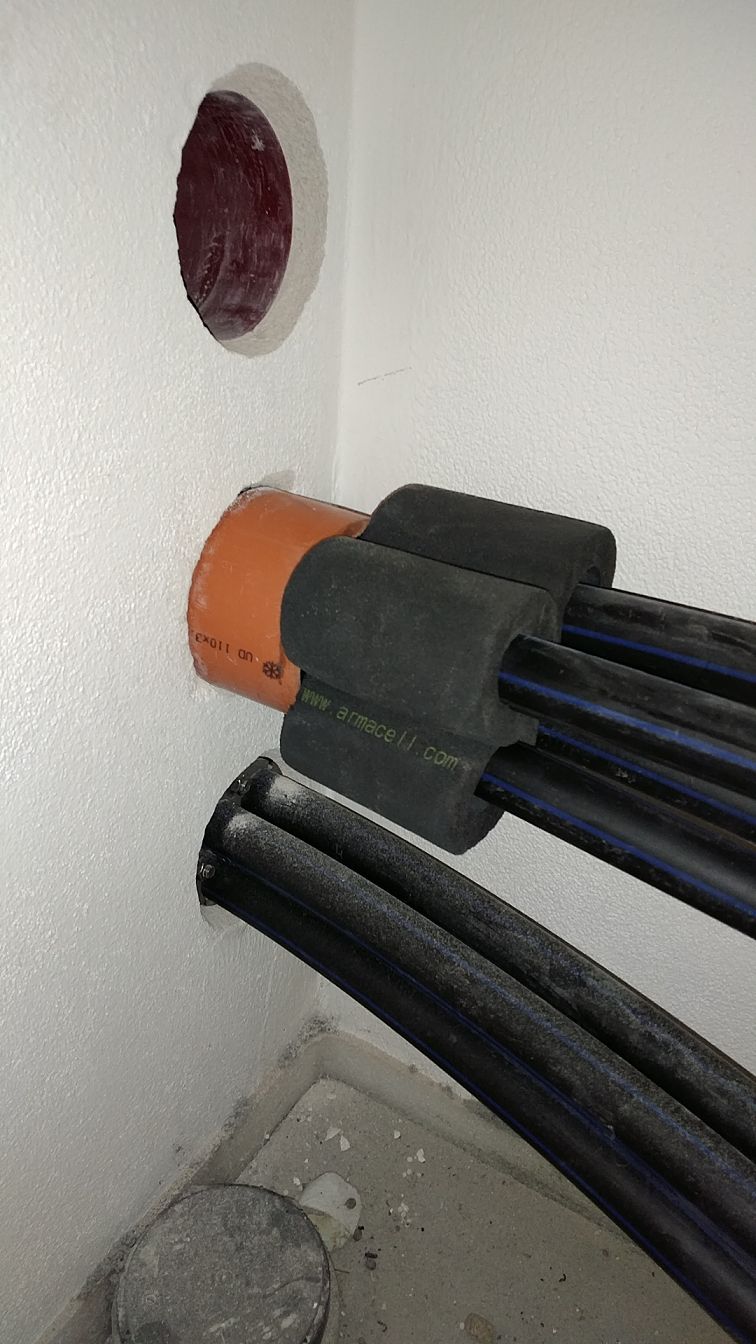

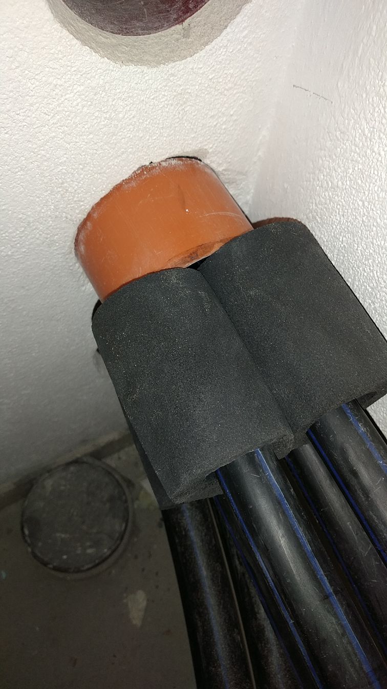

15.11.2020  (#13)
heribert schrieb: Werde vor der Verteilermontage noch Dämmschläuche aufschieben auf die Rohre aber wie ich den Übergang zur RDS und Wand diffusionsdicht bekomme bin ich mir noch nicht sicher.
Ein kurzes KG Rohr im Durchmesser der RDS drüberschieben und mit Armaflex einwickeln.
  •  heribert
15.11.2020  (#14)
Das Armaflex auf dem KG Rohr einfach an der Wand anstehen lassen und das ist dann dicht genug? Und wo die gedämmten Einzelrohre in das kurze KG Rohrstück einlaufen, wie macht man das dicht?
Ein Bild hast du nicht zufällig?
  •  cacer
15.11.2020  (#15)
Schneid dir einen KG Deckel passend (4 Löcher), schieb den drauf und kleb Ihn mit nem Hybridkleber an Wand und Dichtung. Das Armaflex um die Rohre dann mit dem Kontaktkleber dort drauf.
Auch dort könnte es noch Flankendiffusion geben. Irgendwas ist ja immer... ;)

Die RDS habe ich vor dem Schottern des Grabens bis zum Erdreich verlängert, damit man nicht den Schotterköper angraben muss beim Verlegen der Tiefenbohrung. Das Fließ und die blaue XPS Platte hat den Schotter gut zurückgehalten. Man muss dann vorsichtig und schmal von außen aufgraben.
2020/20201116950340.jpg
2020/20201116249094.jpg
  •  heribert

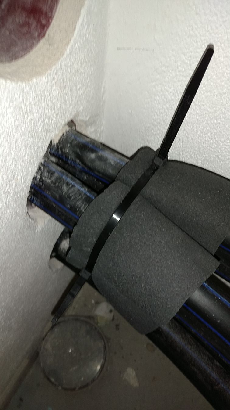

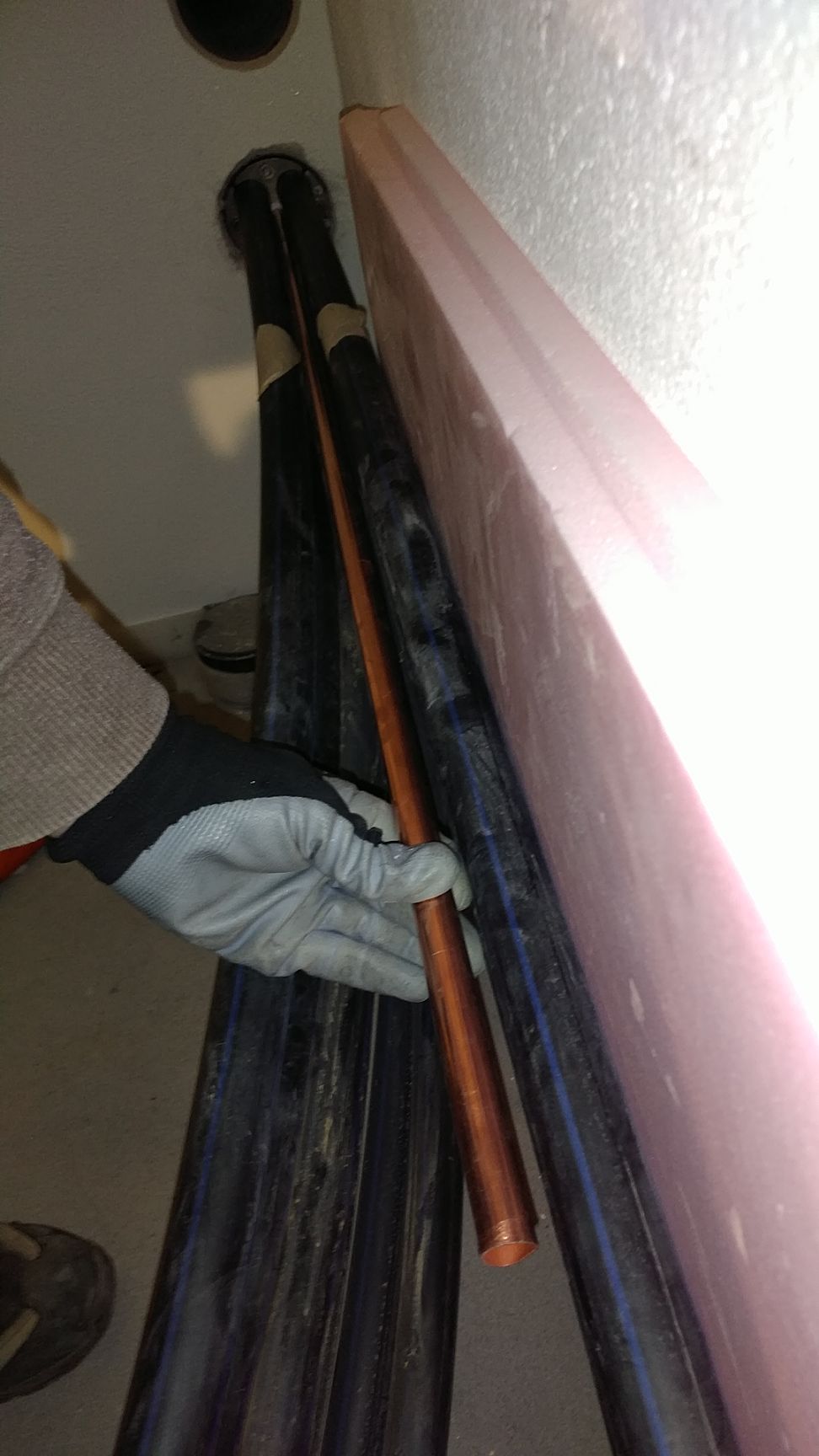

5.12.2020  (#20)

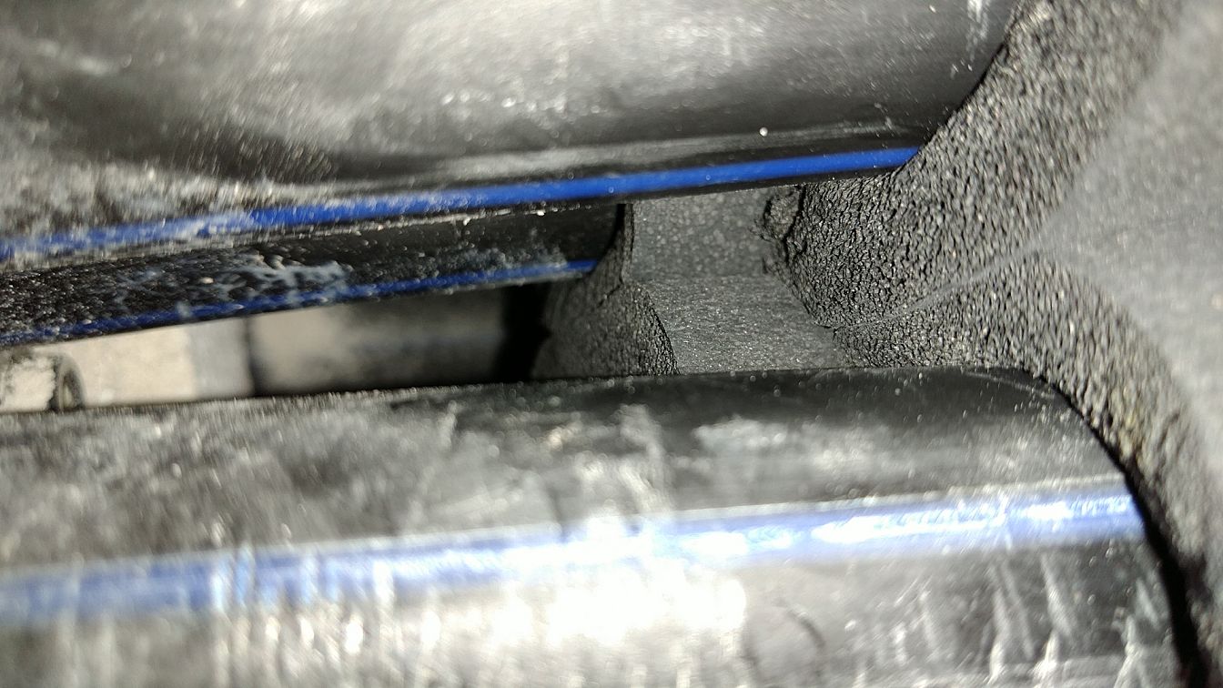

berhan schrieb: Ein kurzes KG Rohr im Durchmesser der RDS drüberschieben und mit Armaflex einwickeln.
hab das mal testweise probiert:
2020/20201205393760.jpg
2020/20201205474739.jpg
2020/20201205275888.jpg

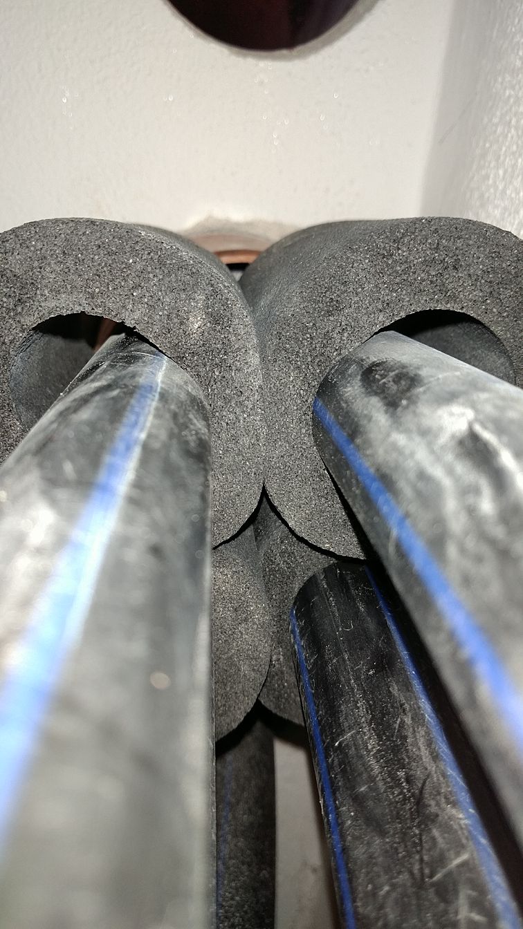

irgendwie habe ich den Einruck, dass der Putz mit dieser Variante direkt mit der kalten Luft innerhalb des KG Rohres in Kontakt kommt.
Zwischen den Rohren schaut es ziemlich dicht aus, wenn die Dämmung so weit wie möglich aufgeschoben wird:
2020/20201205586310.jpg
ich hätte mir gedacht mit Kabelbinder die Oberfläche halbwegs eben zu machen und die Dichtheit zwischen den Rohren zu gewährleisten:
2020/20201205323679.jpg
dann eine Lage Armafelxmatte um alle 4 Leitungen gleichzeitig und dann noch eine Lage von Wand bis über die Kabelbinder mit Dichtmasse (welche? DRIFIL) an der Wand und im Bereich der Kabelbinder.
