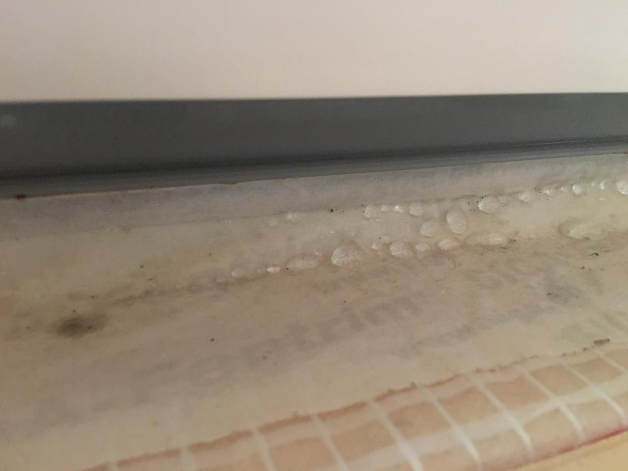

danke für eure Unterstützung. Wir haben zwischen 50 und 60 % Luftfeuchtigkeit.
Heute habe ich bemerkt, dass auch am Fensterrahmen tropfen oben stehen.
Ich habe dann mal das Fensterbrett abmontiert und unter dem Fensterbrett auf der Folie steht das Wasser.
Ich hoffe das dies nicht bei allen Fenster der Fall ist.
Was denkt ihr, was könnte man unternehmen.

Es sieht ziemlich nach einer Wärmebrücke aus, d.h. unter dem Fensterrahmen zieht die Wärme raus ...
2019/20191225291854.jpg
Durch die dort niedrigen Temperaturen kondensiert auch bei 50-60% relativer Feuchte die Luft.
Die Verklebung am Fenster innen ist ziemlich dampfdicht, d.h. die Feuchte kommt da nicht durch (was auch gut ist!)
Wie im Bild zu sehen, kann man dieses Problem nur rel. schlecht beheben.

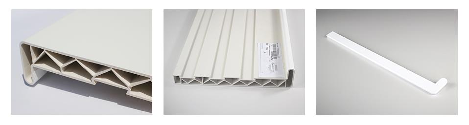

2019/2019122577296.jpg
So etwas wird wohl rel. selten verbaut.

Eine wärmegedämmte, feuchteunempfindliche Innenfensterbank wäre auch möglich ...
2019/20191225243429.png
Aber ob man das optisch aushält?

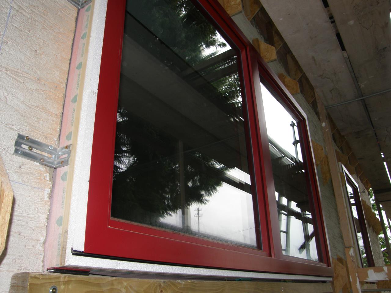

2019/20191225920680.jpg
und dann mit der Dämmung wärmebrückenarm verbaut.

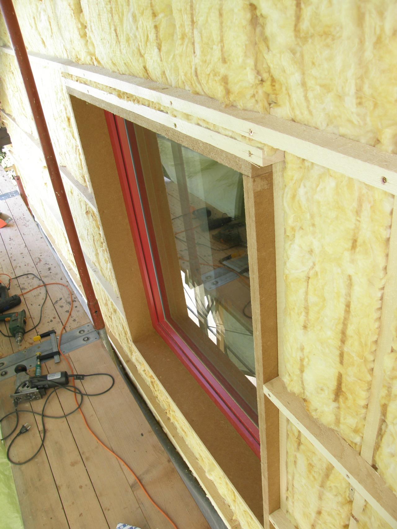

2019/20191225265748.jpg
Da die Festigkeit von 50er Wärmedämmziegel auch noch zu wünschen übrig lässt, ist die Statik beim Fenstereinbau auch noch nicht ganz einfach. Von meinen Winkeln trägt jeder eine Tonne und die normalen Fenster mit 110 x 140 haben 7 Stk. davon.
