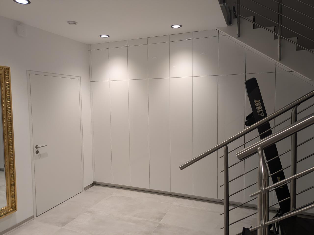

Ich plane gerade 80x97x200 Korpuse + 60 Aufsatz unter meine Stiege. Dies erfordert natürlich ein bisserl eine Bastelarbeit. Bodenplatte lasse ich mir beim Obi zuschneiden, Seitenteile dann aus 60+37 mit Flachdübel verleimt.
2025/2025062095613.jpg
Nachdem die Fronten (weiß hochglanz) schräg geschnitten werden, stellt sich mir die Frage ob es dafür Seitenleimer gibt. Wie habt ihr das nei euch gelöst?

Heute fast fertig gemacht 😁. Garderobe mit 80x97x200 Korpuse + 60 Aufsatz unter meine Stiege.
2025/20250918137489.jpg
97 cm Tiefe passen ganz gut für Schuhe + Jacken.
2025/20250918747414.jpg
Jetzt fehlen nur mehr die Glasplatten, dann gibt's Fotos vom Rest.

Wie hast du denn das jetzt gelöst?
18.9.2025  (#175)
Kantenleimer, die horizontalen Kanten sind bei den Metod Fronten geschnitten, somit keine Rundungen.
