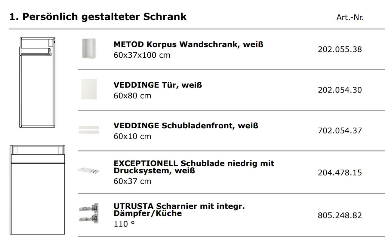

Mit 40er Tiefe gibt es keinen fertigen Schubladenschrank ausser der Maximera. Der hat aber die Schubladen unten (Hängeschrank). Deswegen muss man das im Planer separat planen aber sieht dann komisch aus weil er nur eine Schublade anzeigt. 2 gehen sich nicht aus also einfach eine verbauen auf der richtigen Höhe + die höhere Blende dazu.
2025/20250116205608.jpg
In der Stückliste übernimmt er nur die schmale Front. Hab die dann zurückgegeben und mir die hohe geholt damits passt. Sieht dann fertiger so aus mit 2 nebeneinander.

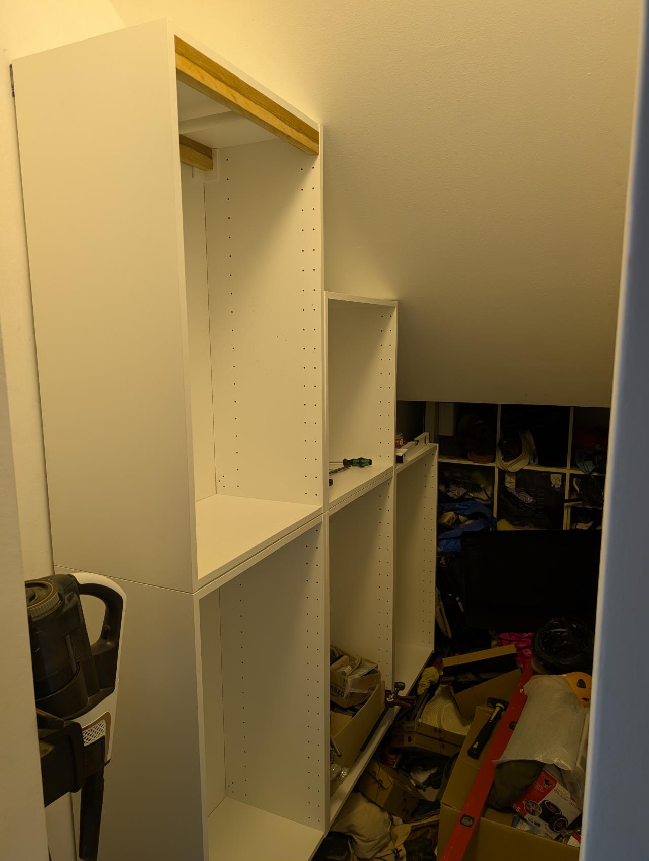

Das Grundgerüst steht Mal.
Laden, Fronten etc folgen. Und dann das ganze rundherum...
Mit der Stange bin ich als Restlverwertung doch ganz zufrieden:)
