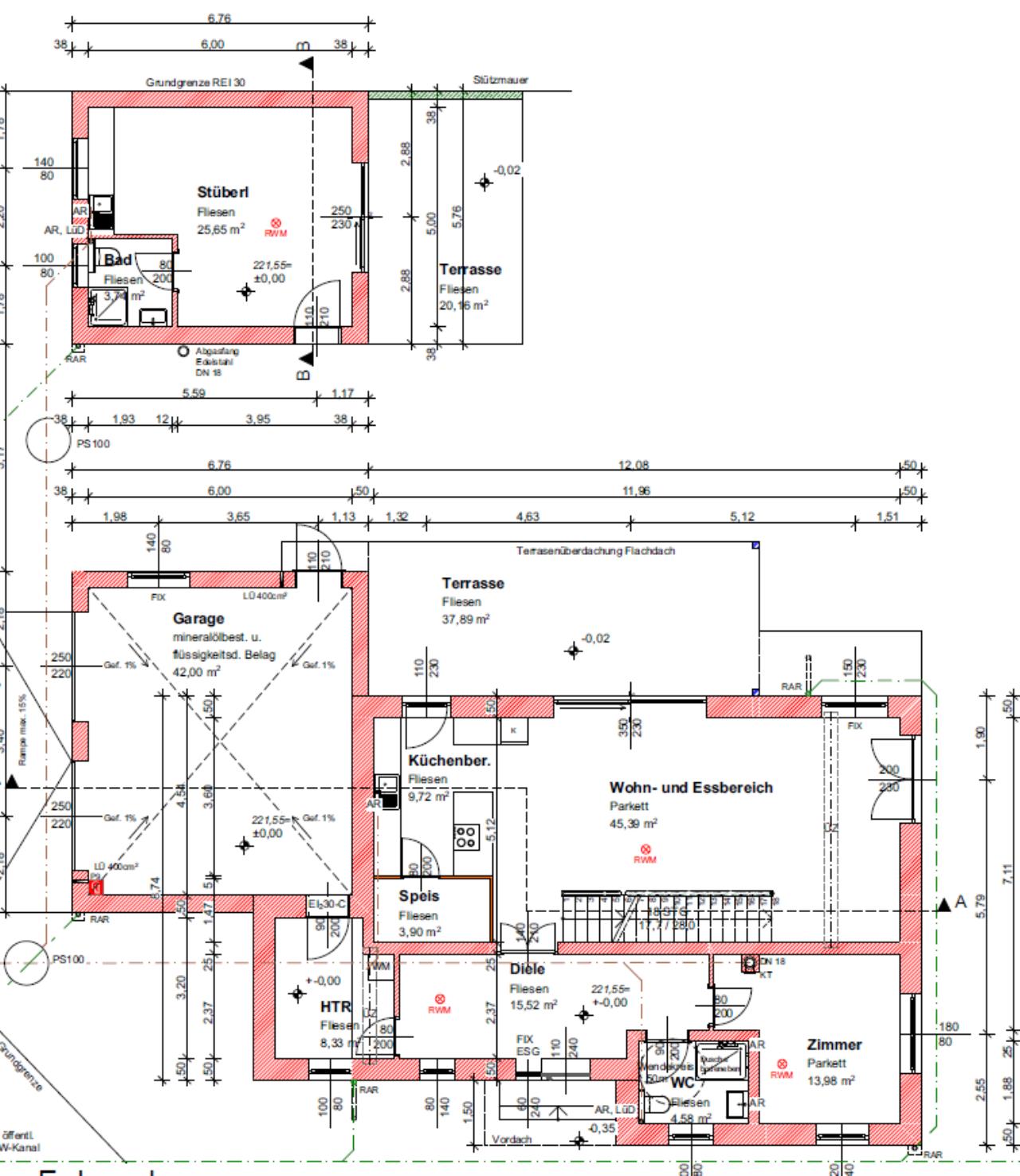

wie würdet ihr das Warmwasser bzw. die Heizung im Stüberl machen?
Es wird hauptsächlich im Sommer (Poolhaus) benützt werden. Gebaut mit 38er Plan-Ziegel. Fußbodenheizung wird meiner Meinung keinen Sinn ergeben oder? Kamin hätten wir vorgesehen für die kälteren Tage, wenn wir den Raum benützen wollen. Bezüglich Warmwasser bin ich mir hier auch nicht ganz sicher, was die vernünftigste Lösung sein soll. Lange Warmwasserleitung ins Stüberl? oder kleinen extra Pufferspeicher?
Wärmepumpe mit Pufferspeicher steht im HTR.
Danke für eure Hilfe, bin über jeden Ratschlag/Anregung dankbar (:

Das Stüberl ist so gedacht, wenn im Sommer Leute, Kinder da sind und ständig im Pool sind, dass sie sich dann im Stüberl abduschen können und nicht immer alle durchs Wohnhaus laufen. Im Sommer wird man sicher täglich von dieser Dusche gebrauch machen. (Erfahrungswerte aus Familienmitgliedern, da ist das auch so). Im Winter wird das Stüberl vielleicht in der Woche einmal benützt werden oder so.
Stüberl ist aus einem 38er Ziegel-ohne zusätzlicher Dämmung.
Pooltechnik ist wieder wo anders untergebracht.
Mit dem Frostschutz im Winter sind wir uns eben auch noch nicht so ganz einig wie das funktionieren soll. Manche sagen, das bei einem 38er Zuegel nix gefrieren wird. Aber ganz ohne Heizung is das hald auch ein komisches Gefühl. Deswegen auch die Frage, welche Heizung man hier noch zusätzlich zum Kamin sinnvoll installieren kann 🤔
Und wegen dem Warmwasser gibt es eben auch sehr unterschiedliche Meinungrn.
Wenn ich das richtig verstanden habe, ist dann in unserem Fall ein Durchlauferhitzer nicht so ganz die ideale Lösung oder? Wenn man im Sommer viel Warmwasser braucht?
Zirkulationsleitung haben wir auch schon von ein paar Leuten vorgeschlagen bekommen. Nur zahlt sich das auch wirklich aus? Nachteil: Das immer dann das kalte Wasser in den WW WW [Warmwasser]-Speicher zurückkommt.🤔
Gibt es schon einen Thread von dieser Friwa? Bzw bekomme ich das bei jeden Installateur? Hast du ein Dokument oder Beschreibung dazu? Ich habe von dieser Variante noch nix gehört, deswegen kann ich mir da gar nix darunter Vorstellen wie das im Betrieb dann funktioniert.
Danke für eure Lösungsvorschläge 😁
