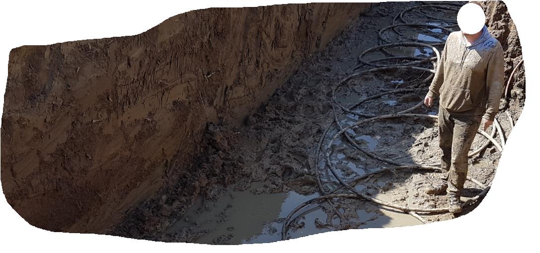

  •  Casemodder
6.12.2019  (#102)
dyarne schrieb: na da hat sich die schlammschlacht aber ausgezahlt ...
 Auf jedenfall...
...immer wieder witzig wenn man sich Bilder vom Hausbau nachträglich ansieht und erinnert sich was man alles geschafft hat. Jetzt sitzt man im warmen Büro und genießt das schöne Haus emoji

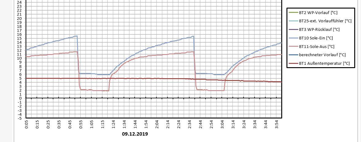

  •  chriwu
11.12.2019  (#113)
Mein Flachkollektor bringt auch noch +6°C Sole EIN an meiner 1145-10.
