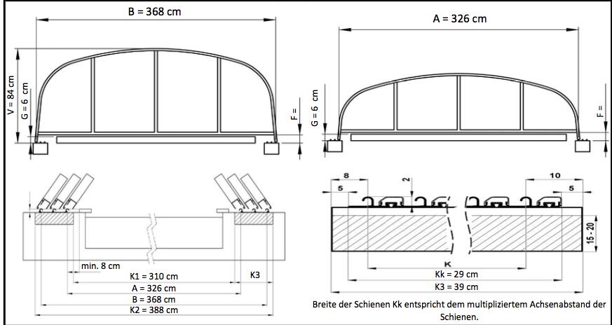

Ich weiß nur nicht ob Dallas nicht zu breite Schienen für unsere 25er Mauer hat (Poolrandabdeckplatten sine 34cm).

 Hmm, wir haben 25er Betonziegelmauer plus 5cm XPS, darauf kommt dann Platte mit 34cm. Breiter wird es dann nicht mehr. Aber vielleicht geht es sich ja aus.
Laut diesen Angaben hier, haben die Schienen 29cm Breite, insgesamt bräuchte man einen Kranz von 39cm! Das ist schon sehr viel...

mackica schrieb: haben die Schienen 29cm Breite
Andere Hersteller haben deutlich schmälere Schienen! (bei gleicher Anzahl von Segmenten)
