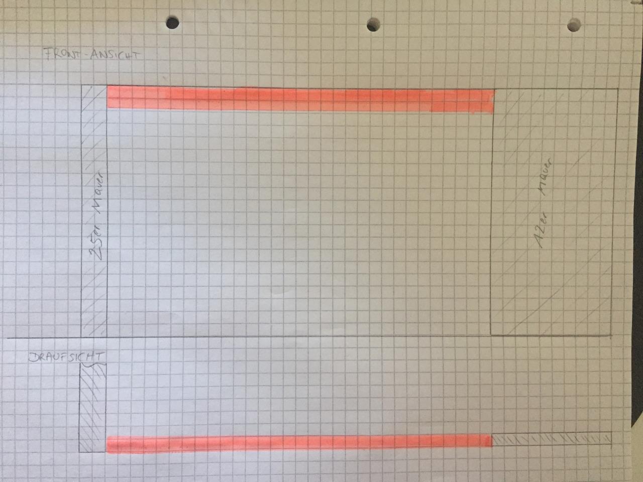

bei uns werden die Hochschränke in der Küche in der Mauer versenkt, dahinter befindet sich die Speis.
Raumhöhe: 250 cm, die Hochschränke inkl. Sockel sind 20 cm kleiner.
D.h. wir müssen oben einen Rigips-Verbau machen (in Skizze orange gekennzeichnet) damit wir diesen auch verputzen lassen können.
Abmaße des Verbaus: 270 x 20 x 12 cm

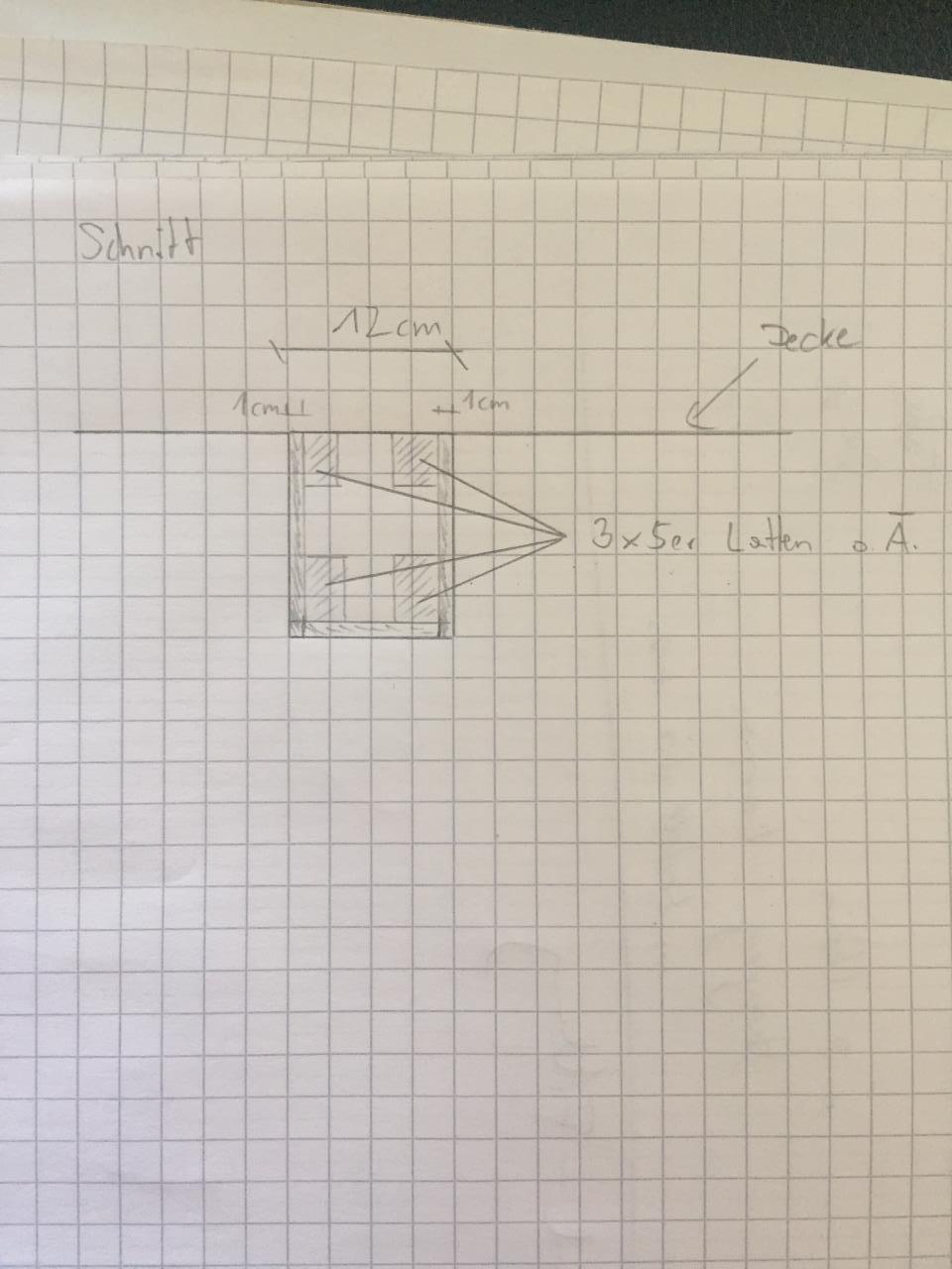

Der Verbau soll im Grunde wie ein Unterzug aussehen (U-förmig, siehe Schnitt)

Draufsicht & Frontansicht

Schnitt

Ich hab bei mir was ähnliches gemacht.
Grundkonstruktion aus Latten, dann mit OSB-Restl beplankt.
Auf das OSB dann noch Rigips vollflächig und verspachtelt.

darf man fragen warum OSB und Rigips und nicht nur Rigips?
  •  helyx
26.7.2019  (#3)
Ist stabiler - die unteren Latten hängen sonst ja nur am Rigips.
Reicht wenn der Verputzer mal zu fest drückt und das Rigips bricht an der Kante - dann kannst du wieder nachbessern usw..
Habs auch aus Schallschutz gemacht in dem Falle (und ausgestopft ;)).

ist die Stabilität bei uns auch ein Thema?
Wir haben ja eigentlich nur 20x12x270 cm
