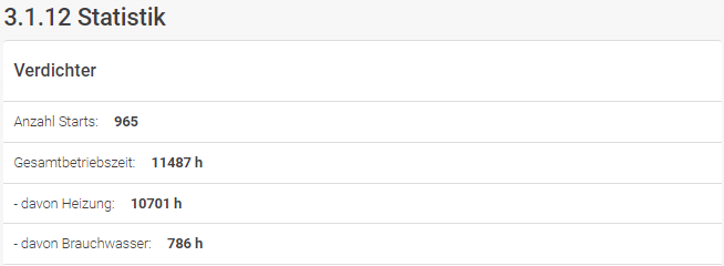

Servus,
IBN vor knapp 13 Monaten, Werte incl. Ausheizen und anfänglicher falscher Einstellung bei HUP.
Bin mehr als zufrieden. Mit geheiztem KG (Büro usw.) werden gut 240qm gewärmt. WW einmal täglich.
Und ebenfalls 2.5h Monk-Anzeigestörung :) :)
Aktueller Takt läuft schon wieder 2 Wochen oder so.
2022/202212029955.jpg
Viele Grüße
Mig
2.12.2022  (#63)
2022/20221202132708.png
wären dann 11,9h/Takt im Schnitt. Derzeit wird nur Nachts geheizt, also kommt schon mal jeden Tag ein Takt dazu.

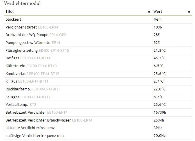

16,34h / Takt

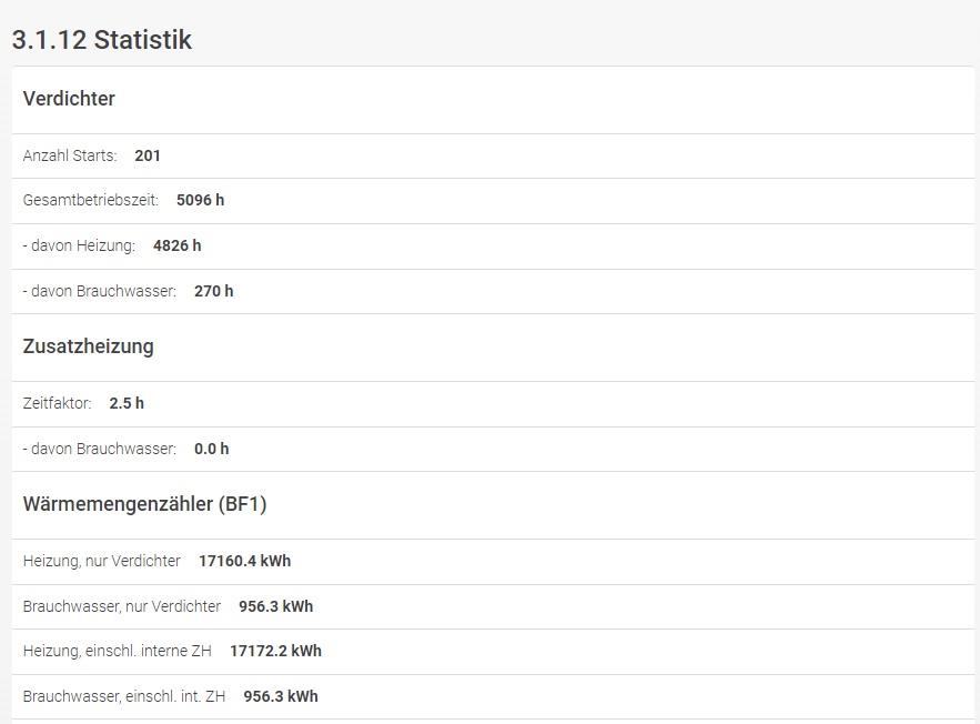

bin auch sehr zufrieden mit 15,27h/Takt.
muss auch dazusagen dass ich die ersten par Monate nach IBN
minimum 150 Starts durch herumprobieren und kennenlernen der Parameter verschenkt hab.
Meine 1255-6 läuft einwandfrei und wird wahrscheinlich bis März April wieder am Stück durchlaufen.

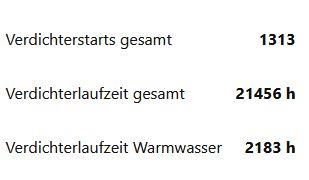

weil es hier gut reinpaßt ein extrembeispiel wie unnötig bzw kontraproduktiv ein pufferspeicher bzgl takten ist.
ganz schwierige hydraulik im 140 jahre alten gründerzeithaus, 2 kreise heizkörper, einer davon gemischt im absenkbetrieb, weil nicht durchgehend genutzt...
2022/20221124847160.jpg
hier die auswertung im 5-ten betriebsjahr...
2022/20221124961218.jpg
start/laufzeitverhältnis von fast 1:20 gerade weill der wp die wärme direkt abgenommen wird und sie nicht einen pufferspeicher durchmischen muß und den eigenen vl frißt...
es gibt hier keinen ww-betrieb, sonst wäre dieser rekord nicht möglich...
dies nur als botschaft an jene da draußen denen gesagt wird
heizkörper NUR mit puffer
oder
2 kreise NUR mit puffer
oder
heizkörper gleitend/gemisch NUR mit 2 puffer
emoji

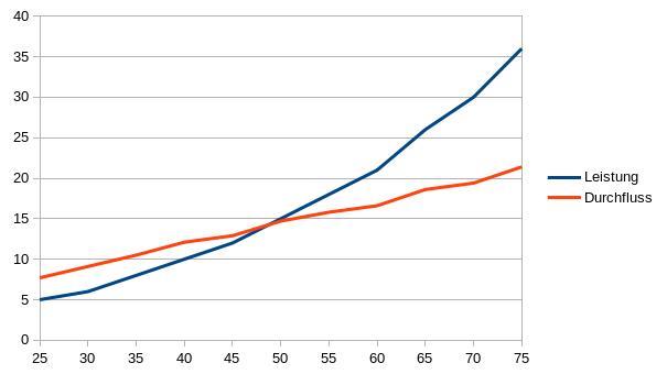

Wiesi87 schrieb: Ich muss auch sagen bei diesen Durchlaufzeiten von manchen, werden viele ja schon echt viel Strom durch die Pumpen verbrauchen.
Nicht wirklich. Dank der modulierenden WP WP [Wärmepumpe], die meist im unteren Leistungsbereich arbeitet, kann man die Pumpen auch deutlich drosseln. Da halber Durchsatz wesentlich weniger als halben Stromverbrauch bedeutet, lohnt das in jedem Fall.
So sieht das bei der Heizkreispumpe der Nibe F1155-6PC im mittleren Leistungsbereich aus (Richtung 100% geht sie richtig ab... 63 W bei Vollgas):
2022/20221204410915.jpg
  •  aumand
4.12.2022  (#73)
Danke fürs Diagramm @JanRi
Da geht's rein um die WT-Pumpe?
dh bei meinen fixen 60% kann ich von ca 20W ausgehen?
danke und lg

JanRi schrieb: So sieht das bei der Heizkreispumpe der Nibe F1155-6PC im mittleren Leistungsbereich aus (Richtung 100% geht sie richtig ab... 63 W bei Vollgas):
Schön hier von dir wieder zu lesen!!
Woher hast du die Leistungswerte? gemessen oder vom Grundfos Katalog?

moef schrieb: Woher hast du die Leistungswerte? gemessen oder vom Grundfos Katalog?
hat er selbst gemessen:
https://www.energiesparhaus.at/forum-pedas-auslegung-der-heiz-und-kuehlflaechen/49105_7#579361
konnte @pedaaa natürlich nicht auf sich sitzen lassen 😜 und hat ein paar beiträge drunter für sie "S" gemessen 😊
