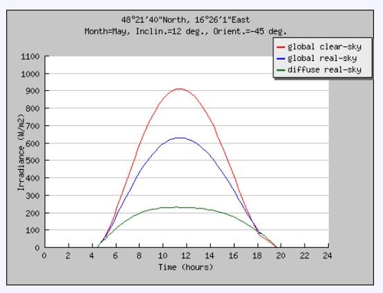

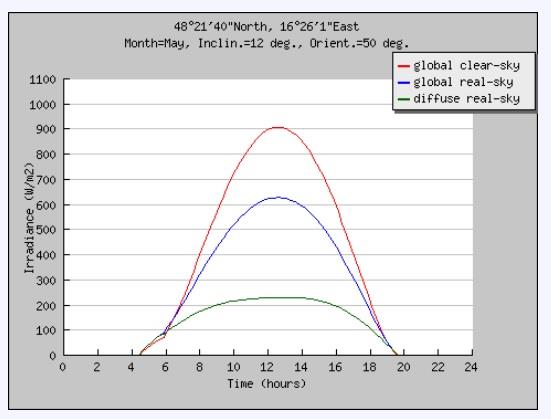

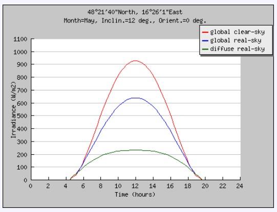

das berechnet man am besten hier mit:
http://re.jrc.ec.europa.eu/pvgis/apps4/pvest.php#
da kann man sich auch Tageserträge anschauen. Mal für den Monat Mai:
Richtung Süd:

SüdOst:
2019/20190428719484.jpg
SüdWest
2019/20190428983111.jpg

Durch die flache Aufständerung macht das nicht den riesigen Unterschied. Verstehen tue ich es trotzdem nicht. Da solltest du mal dein Dach reinstellen. Hattest du nicht ein Spitzdach gebaut?
Ich schätze mal der Solarteur hat jetzt parallel zu einer Dachkante auf ein Flachdach gebaut?
Idealerer Weise würde ich immer nach Süden ausrichten oder eine Ost-West Variante wählen, wenn ich dadurch mehr kWp kWp [kWpeak, Spitzenleistung] aufs Dach bekomme. Um den Ertrag in Richtung Früh und Spät zu bekommen, kann Ost-West auch Sinn machen.

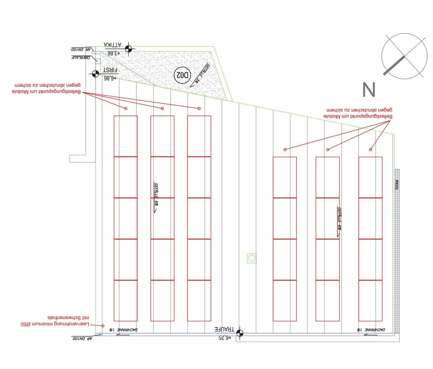

So hatte es die Solarfirma geplant:
2019/20190428733418.jpg
Dach ist 12,5m lang, 7-9m breit... das Bild ist schlecht.
Angeblich steht erst eine Reihe, vielleicht können wir den Rest SW aufständern.
Stimmt, eigentlich hätte man gleich im Eck beginnend gegen Süden gerichtet aufstellen können oder sich zumindest an der vorderen (schrägen) Dachkante orientieren.
Dach hat 3° Neigung in die andere Richtung, daher ergibt sich netto 12° (15°-3°)

Die 5kWp Grenze scheint bei Euch ja kein Problem zu sein. 27 Module sind für einen Wechselrichter mal wieder nicht prall. Was für Module und welcher WR WR [Wechselrichter] sind geplant?
So wie er aufständert macht eigentlich nur Sinn, dass alle in Richtung SüdOst (Flächen nach Rechts) gehen. Ist für das Aufständern einfacher, weil er keine Stufen ausbildet. Wenn er in Richtung schräge Seite aufständert müsste, hätte man da mehr Aufwand bei der Unterkonstruktion.
Nach Links aufständern (wäre dann ja NordWest) macht gar keinen Sinn.
Was ich nicht verstehe, sind die unterschiedlichen Reihenabstände und warum er nicht noch eine Reihe mehr eingezogen hat. Da würden doch noch locker 3 Module reinpassen und bei Standardmodulen wären 30, also 15 pro String besser für die Stringspannung.

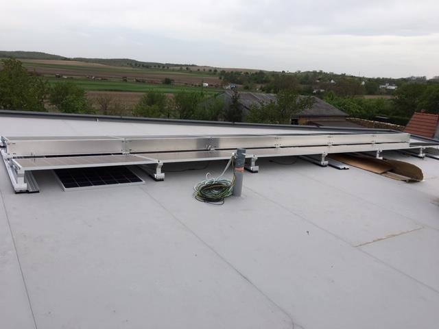

Hast du schon ein Foto von den aufgständerten Modulen?

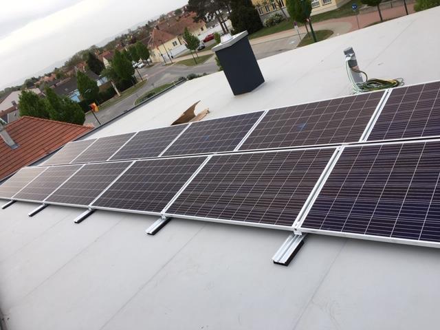

28.4.2019  (#8)
5kWp ist kein Problem, nein.
Module sind Axitec Model AC-275P/60S, Wechselrichter angeblich ein Fronius - habe jetzt gesehen heißt "Sunny Tripower 8.0"
Elektriker hat offensichtlich eher in der Mitte begonnen
2019/20190428795476.jpg
2019/20190428349030.jpg

https://www.photovoltaik4all.de/axitec?p=1&o=3
Axitec passt schon. Und WR WR [Wechselrichter] von Fronius oder SMA auch. Wobei der 8er fast schon zu groß ist.
Ansonsten bist du einfach zu spät dran. Im Leben hätte ich mir keine 275er Poly module rausgesucht. Ein Wunder, dass es die überhaupt noch gibt. Mittlerweile werden einem 300er hinterher geworfen. oben im Link gibt es 310er für 154€, davon 30 Stück aufs Dach und es wäre eine schöne 9,3kWp Anlage geworden und die hätte gut an einen 8er WR WR [Wechselrichter] gepasst.
Nach einem echten Schwanenhals sieht das nicht aus. Haben die Dachdecker da wie bei mir auch nur ein normales Rohr eingezogen und abgedichtet?

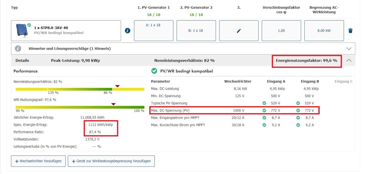

  •  alpenzell
20.5.2019  (#17)
2. post von casemodder
einfach bei sunnydesign die anlage eingeben. ist ne sache von 10 min.
ich gehe mal davon aus das es 27 Module in zwei STrings sind 12 und 15 wie auf der Zeichnung Richtung SüdOst
WR STP 8.0
Hier wie geplant
2019/20190520666262.jpg
hier mit 2x18=36 Modulen (keine Ahnung ob die Platz hätten)
2019/20190520568662.jpg
die sind mit sunnydesign gerechnet (der Planungssoftware von SMA). Was sagen uns die Berechnungen?
Wenn du so baust, wie der Solarteur vorschlägt,
*nutzt der WR WR [Wechselrichter] 100% der angebotetenen Generatorleistung
*legt ein Performance Ratio von 86,9% hin
*und bringt 1107kWh/kWp
*alle Spannungsparameter sind im grünen Bereich
Variante 2. Ziel ist es immer bei der maximalen DC Spannung möglichst zwischen 800 bis 1000V zu kommen, weil dann der WR WR [Wechselrichter] schneller anfängt zu arbeiten, wenn wenig Licht da ist. Deshalb immer 20 bis 22 Module in einen String und nicht 12. 2x22 Module wären aber tatsächlich zu viel für den 8er
aber 2x18 gehen m.E. ziemlich gut:
*es werden nur noch 99,6% der angebotenen Energie gentutzt (d.h. in der MIttagszeit ist bei 8000W Schluss und man verliert ein bisserl)
*der Performance Ratio steigt auf 87,4%
*und der spezifische Ertrag auf 1112KWh/kWp
*max. DC Spannung steigt auf fast 800V
--> d.h. bei gleichem WR WR [Wechselrichter] sinken die Installationskosten/kWp und du bekommst /kWp sogar einen höheren Ertrag. Besser geht nicht.
  •  alpenzell
20.5.2019  (#18)
So richtig gut wären 2x20 Module an einen 10er WR WR [Wechselrichter]. Dann schaffst du sogar 1119kWh/kWp bei einem Performance Ratio von 87,9%.
