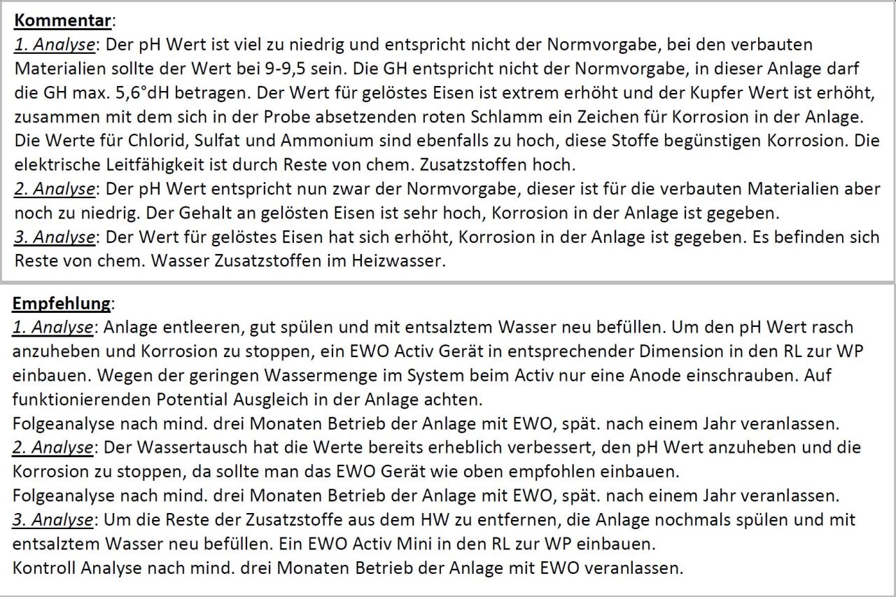

Daraufhin hab ich unseren Installateur eine Analyse des Heizungswassers durchführen lassen, das Ergebnis ist alarmierend:
2019/20190426290624.jpg
Als Sofortmaßnahme schlägt der Installateur vor, die Anlage komplett zu spülen und mit aufbereitetem Wasser (vollentsalzt) wieder zu befüllen. Kostenpunkt dafür: ca. € 460 inkl. UST.
Darüber hinaus wird mir der Einbau eines Geräts zur dauerhaften Heizungswasserbehandlung empfohlen, mit folgenden Funktionen:

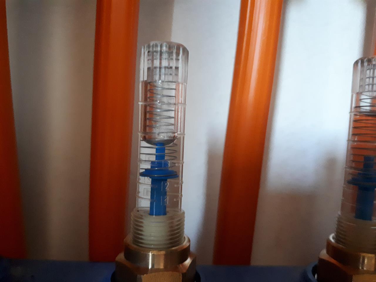

1. Haben wir jetzt Luft in den Tacosettern:

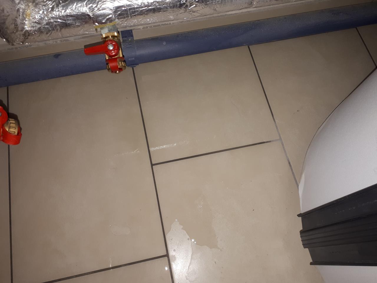

2. Haben die Herren den Abfluss vom Überdruckventil des Warmwasserspeichers demontiert, wahrscheinlich um das Wasser aus der Heizung dort abzulassen. Leider haben sie nach der ganzen Aktion vergessen, es wieder anzustecken:
2019/20190719222536.jpg
Dadurch habe ich mir heute morgen nasse Füße geholt:
2019/20190719719744.jpg
Kann das alles nur Pech sein...? emoji

Alles wird gut! emoji Zieh den Guten Mann € 50.- für Reinigungs-/Trochnungsarbeiten ab!
Die Luft in den Schaugläsern wird verschwinden.

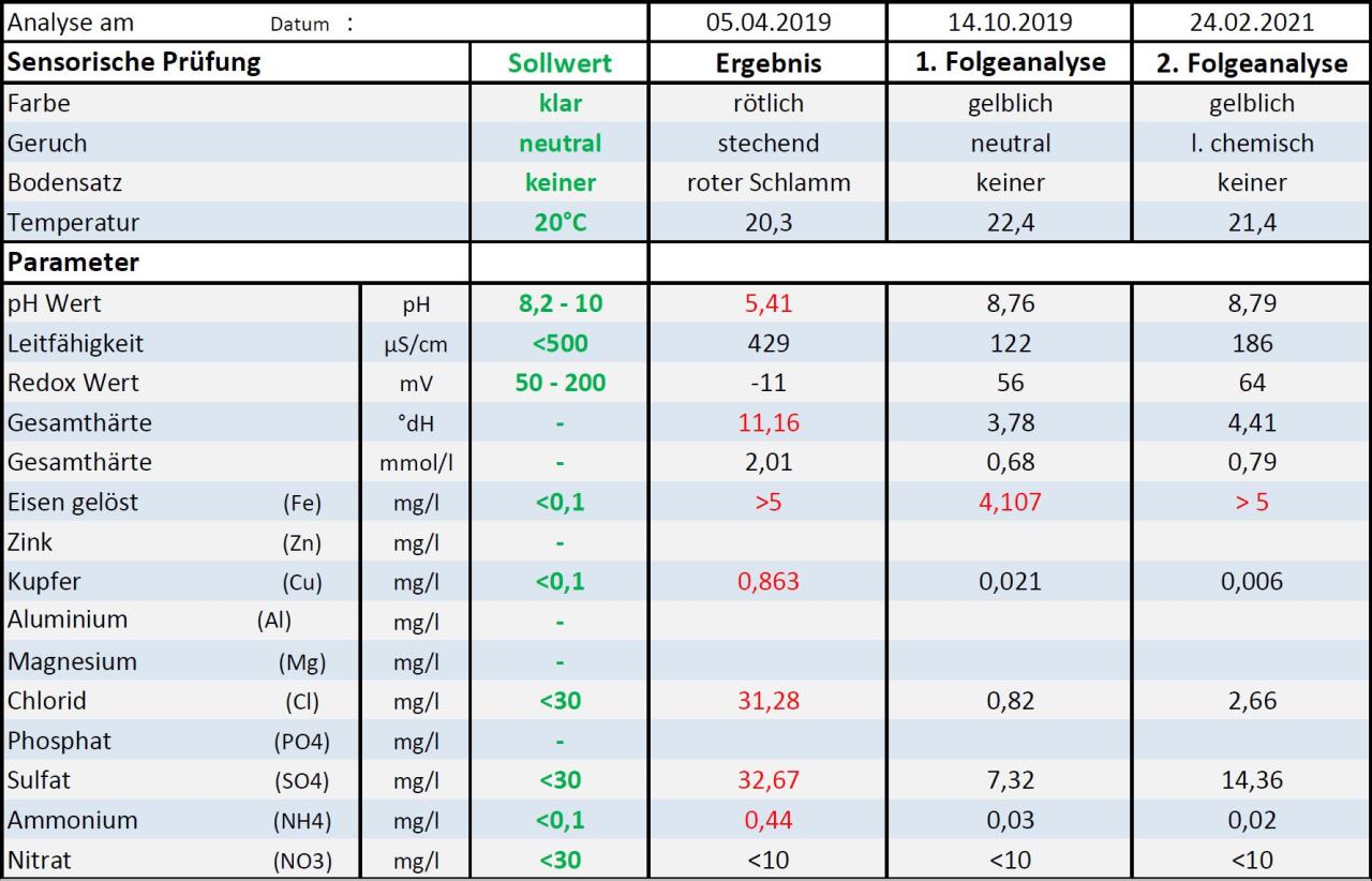

Am 14.10.2019 wurde die 1. Folgeanalyse des Heizungswasser durchgeführt, Ergebnis: "Der pH Wert entspricht nun zwar der Normvorgabe, dieser ist für die verbauten Materialien aber noch zu niedrig. Der Gehalt an gelösten Eisen ist sehr hoch, Korrosion in der Anlage ist gegeben." Mein Installateur hat offensichtlich darauf vertraut, dass durch den Schlammabscheider mit der Zeit eine Besserung eintritt - jedenfalls wurden keine weiteren Maßnahmen gesetzt.
Danach sind ca. 1,5 Jahre ins Land gezogen, und der Installateur hat am 24.02.2021 erneut eine Wasserprobe (2. Folgeanalyse) entnommen und analysieren lassen. Ergebnis: "Der Wert für gelöstes Eisen hat sich erhöht, Korrosion in der Anlage ist gegeben. Es befinden sich Reste von chem. Wasser Zusatzstoffen im Heizwasser." Die Empfehlung der Firma, die das Wasser analysiert hat, lautet: "Um die Reste der Zusatzstoffe aus dem HW zu entfernen, die Anlage nochmals spülen und mit entsalztem Wasser neu befüllen. Ein EWO Activ Mini in den RL RL [Rücklauf] zur WP WP [Wärmepumpe] einbauen. Kontroll Analyse nach mind. drei Monaten Betrieb der Anlage mit EWO veranlassen."
Mittlerweile bin ich etwas panisch, ob das X² aufgrund der Korrosion in ein paar Jahren zu entsorgen ist... Ich möchte ungern wieder hunderte Euro in ein weiteres Gerät (EWO Activ Mini) investieren, bei dem der Hersteller mit Dingen wirbt wie "Das in den EWO Geräten vorhandene Informationswasser, bestehend aus einer energetischen Füllung aus reinstem Quellwasser angereichert mit einer besonderen Kombination hochwertiger Zusätze, wirkt auf das vorbei strömende Wasser." Ich befürchte, hier viel Geld in "Scharlatanerie" zu investieren, während das X² weiter Schaden nimmt. Ganz abgesehen davon, hat dieses Teil auch eine Magnesium-Opferanoder verbaut - ob ich das brauche?
Ich hab jetzt Mal Drexel&Weiss den Sachverhalt per E-Mail geschildert, wobei sich die wahrscheinlich eh auf den Installateur ausreden werden. Vielleicht haben Sie trotzdem irgendwelche Empfehlungen, schau ma mal.
Was tun? 🤔
PS: EWO ist übrigens auch das Unternehmen, dass die Wasserproben analysiert - nicht nur der Hersteller dieses EWO Activ Mini.

falls es hilft, hier noch die Details der Analysen...
2021/20210329835994.jpg
... und dem Text dazu:
2021/20210329208952.jpg
Do it yourself-Anleitung 29.3.2021  (#16)
Ich kann ein paar Grundsätzlichkeiten dazu sagen, die dir vielleicht helfen das Durcheinander zu ordnen ...
Dein Heizungswasser führt ein wenig ein Eigenleben, erste Ursache dafür war und ist der geringe pH-Wert.
Zum Wirkkreis:
1. die Karbonathärte wirkt als pH-Puffer, dein ursprüngliches Wasser hatte eine relativ hohe Härte, der pH-Wert war stabil, aber viel zu niedrig.
2. die Befüllung mit VE-Wasser (Härte ca. 0) hat die KH im System stark nach unten gebracht, der pH-Wert ist mit dem Wasser eingestellt worden und liegt nahe 9, so verkehrt ist das mal nicht.
3. die jetzt geringe Härte im System wirkt leicht destabilisierend auf den pH-Wert, aber 3-4°dH können schon funktionieren.
4. das gelöste Eisen im System lässt sich durch einfaches Spülen nicht vollständig entfernen, eine wirkungsvolle Passivierungsschicht (bei Eisen ist das Magnetit (Fe3O4, schwarz) baut sich nicht von heute auf morgen auf.
Also ... dein niedriger pH-Wert hat deine Eisenteile im Kreis rosten lassen (Hämatit Fe2O3 == rot), auch weil ausreichend Sauerstoff im System vorhanden ist. Die Frage ist woher kommt der Sauerstoff (alte Fußbodenheizung ?).
Ich kenne dein System nicht, d.h. z.B. die Materialkombination, daher sind die nachfolgenden Empfehlungen etwas mit Vorsicht zu genießen und natürlich auch ein wenig DIY-Anleitung ...
1. der Schlammabscheider sollte einen Dauermagneten haben, damit ev. vorhandene Eisenpartikel gut entnommen werden.
2. den pH-Wert heben durch Zugabe von pH+ für den pool, so etwas gibt es auch für die Heizung, das pool Zeugs funktioniert genauso.
3. das Wasser beobachten, d.h. Leitwert und pH-Wert messen (geht auch mit dem Aquariumset).
NICHT wieder neu befüllen! Du fährst jedes Mal neuen Sauerstoff in das System.
