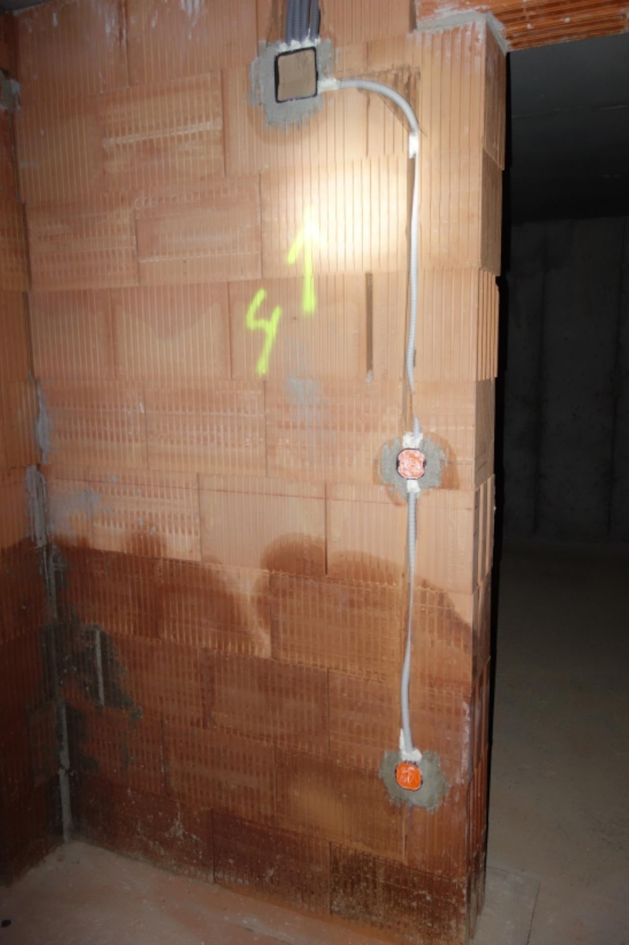

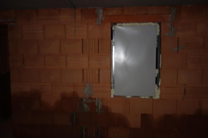

Wir gehen davon aus, dass bald der Innenputz draufkommen wird. Im EG und OG ist in den letzten Wochen alles super ausgetrocknet.
Im Keller ist nun am Boden zwar schon länger kein Wasser mehr aber die Ziegelwände, die sich (als das Wasser im Keller stand) angesoffen hatten, sind im unteren Bereich schon noch sehr dunkel (=feucht?).
Ich hab von vorangeganenen Beiträgen mitgenommen, dass jedensfalls grundiert werden sollte, falls Ausblühungen vorhanden wären - die sehe ich allerdings bei uns im Keller eher nicht.
Ist das gemäß Fotos ok oder sollte hier unbedingt noch etwas abgeklärt werden bevor hier jemand den Innenputz draufwirft?

die Mauern würd ich nie so verputzen lassen! Das kommt sicher durch bzw ob der Putz dann gscheit hält und schön wird?
Würd die Mauern versuchen trocken zu legen mit Heizstrahlern und Entfeuchtungsgeräte

Da kann ich mich uzi anschließen. Schau das du die Ziegel trocken bringst. Sonst kann es wirklich zu problemen kommen.

Bei uns war die Garagenwand teilweise auch feucht aber bei weitem nicht so wie bei dir.
Innenputz Firma hat gemeint die muss vorher trocken sein und Ausblühungen müssen entfernt werden.
Haben die Wand stundenlang mit Heizstrahlern befeuert und (neue) Ausblühungen immer wieder entfernt so gut es ging.
Trotzdem traten nach dem Innenputz wieder leicht Ausblühungen auf.
Haben uns mit dem Streichen aber länger Zeit gelassen und davor die Ausblühungen vorsichtig abgeschliffen. Passt jetzt.

hilft dir natürlich recht wenig, aber das ist ein grund warum man bei Keller Zwischenwänden eher zu Betonsteinen greifen sollte, anstatt roten Ziegel.
Unsere Garage war bedingt durch fehlendes Flachdach (nur Dampsperre) + Wetterseite auch recht feucht. Flachdach kam und es konnte dank Plane auf Fassade etwas auftrocknen.
Die Ziegel waren aber heller als 4te Reihe. Wichtig ist Salzaublühungen zu entfernen und dort auch einen Haftgrund aufzutragen. Bei uns kam es auch am putz zu kleinen Ausblühungen... wichtig ist halt danach auch lange genug mit der Farbe zu warten.
So wie deine Ziegel jetzt aussehen, würd ich sie auch nicht verputzen lassen!
Was kommt für ein Putz drauf? Kalk Zement? oder mit Gips?

Die Baufirma hat gerade bestätigt, dass auf die Kellerwände im Moment kein Innenputz draufgegeben werden kann. Aber sie wollen es mal nur mit Lüften probieren. *grml*
In der Leistungebeschreibung steht:
"Die Wandoberflächen der Ziegelwände im Keller-, Erd- und Obergeschoss
werden mit einem einlagigen Fertigmörtel auf Kalk-Gipsbasis verputzt und
verrieben (ohne Feuchträume)."
