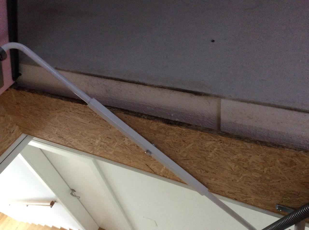

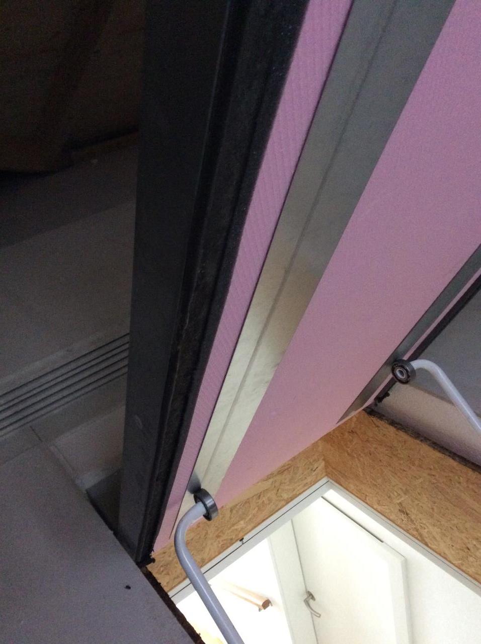

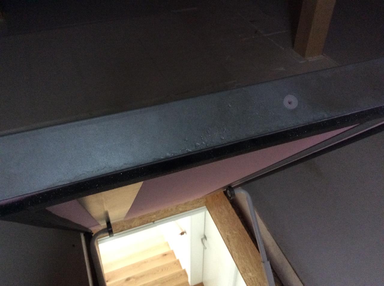

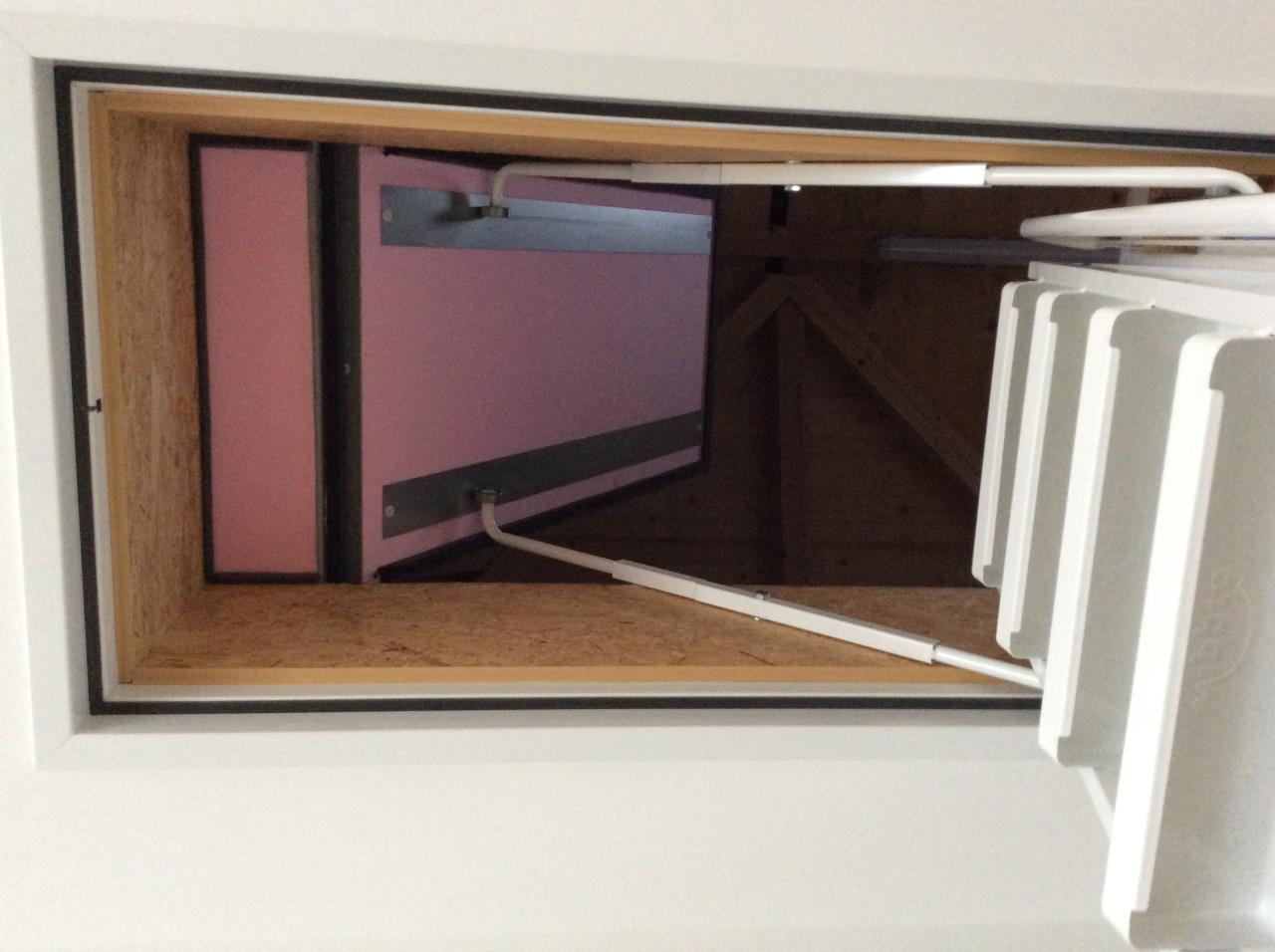

Ich habe dieser Tage bei einem Kontrollgang auf den Dachboden festgestellt, dass die Dachbodentreppe undicht ist. Es handelt sich um eine Wippro G4 Isotec. Beim Blowerdoortest gab es keine Auffälligkeiten.

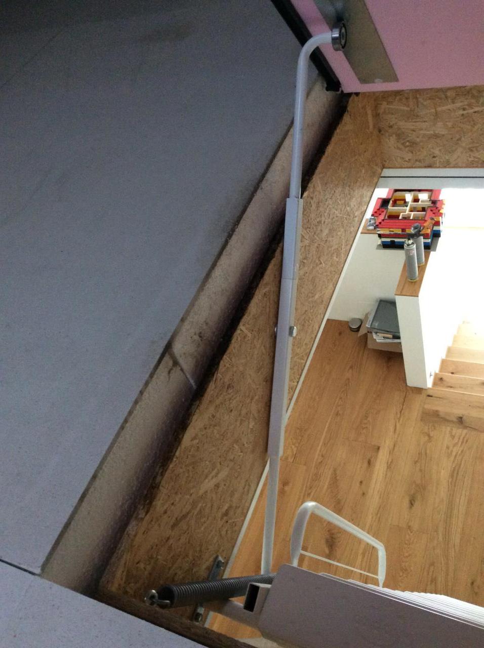

Das Kondensat bildet sich im Bereich des Oberdeckels: Die Dachbodendämmung und die darauf liegenden Fermacellplatten sind in diesen meisten Bereichen rund die Luke nass. Der Oberdeckel hat auf der Unterseite einen Schaumgummi-Streifen aufgeklebt. Dieser ist an einigen Stellen klatschnass und zeigt ein paar Auflösungserscheinungen. Die Oberkante der OSB-Einfassung ist ebenfalls feucht - die dunklen Stellen darauf sind entweder der aufgelöste Schaumgummi oder erste Schimmelspuren. Unterhalb von diesem Bereich habe ich nirgends Kondensat gefunden. Hier mal ein paar Bilder dazu:
2019/2019012433146.jpg
2019/2019012489553.jpg
2019/20190124112540.jpg
2019/20190124191625.jpg
2019/20190124836654.jpg
Natürlich habe ich gleich mal die Baufirma informiert, die die Treppe eingebaut hat. Mein Bauleiter hat gemeint, jetzt kann er es nicht richten, weil auf feuchtem Untergrund Dichtbänder o. dgl. nicht halten. Mir gefällt das gar nicht, weil wenn es erst gerichtet wird, wenn es wieder warm ist, dann wissen wir erst im nächsten Winter, ob der Fehler behoben ist.
Ich habe mich jetzt mal selber auf Fehlersuche begeben. Die beiden Dichtungen, auf welche der Unterdeckel auftrifft, weißen keine optischen Mängel auf und sind auch nicht feucht. Wenn die Treppe geschlossen ist und ich von unten drücke, kann ich nirgends feststellen, dass der Unterdeckel wo nachgibt, weil er z. B. nicht richtig aufliegt.
Hat vielleicht jemand Ratschläge, wie ich den Fehler finden und beheben könnte?

Du könntest testen, ob die Dichtungen der Treppe die feuchte Luft durchlassen in dem du die Treppe verschliesst und von unten mit Klebeband zuklebst.
Davor sollte aber alles aufgetrocknet sein.
Wenn dein Dachboden gut belüftet ist, sollte u.U. schon alleine durch das Offenlassen des Oberdeckels(bei geschlossener Treppe) alles wieder trocken werden.

Ist der Futterkasten innen drin auch feucht? (ist am Foto nicht wirklich zu erkennen...) Wenn nein... wurde der Hohlraum zwischen Betondecke und Futterkasten gedämmt? Dampfsperre unter EPS verlegt? Wenn ja, diese an den Futterkasten angeschlossen?

@Sektionschef: Abtrocknen lassen und dann bestimmte Fugen von unten abkleben ist eine gute Idee! Ich muss aber noch herausfinden, wie ich von unten schließen kann, ohne dass der Oberdeckel zugeht.
@massiv50er: Ich bin jetzt nicht ganz sicher, was genau der Futterkasten ist (emoji), aber wenn es die OSB-Einfassung ist - die ist trocken, nur die Schnittkanten oben sind nass.
Auf der Rohbetondecke habe ich eine Baufolie in losen Bahnen aufgelegt. Die Bahnen überlappen sich leicht, sind aber weder miteinander nach mit der Dachbodentreppe o. ä. verklebt. Es handelt sich also sicher nur um eine Dampfbremse und keine -sperre. Darauf liegen dann zwei versetzte Lagen Styroporplatten mit jeweils 15cm Stärke.

wurde der Zwischenraum zwischen Betondecke und OSB Platten gedämmt? Bzw. Ausgefüllt? Wenn es innen (an den OSB Platten) Staub trocken ist, würd ich die Ursache erstmals außen suchen. Bei mir war auch innen z.b. an den Schanieren des OD, Kondensat erkennbar.

Ich tippe mal darauf, dass der Kasten nicht wirklich Luftdicht angeschlossen wurde. Vermutlich wurde nur (wenn überhaupt?) Kompriband verwendet und kein Anschluss-Dichtband?!

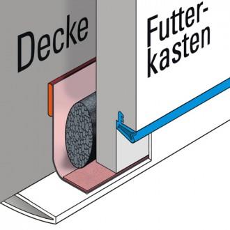

Das wäre eine schöne Lösung:
2019/20190125945874.jpg
Oder es liegt irgendwo nicht plan und gut an den Dichtungen auf?

beim oberdeckel hast nämlich genau in dem bereich wo es bei dir feucht ist eine kältebrücke, weil dort zwischen osb und dachbodendämmung ein spalt bleibt. die dämmhaube umschließt den ganzen bereich.

25.1.2019  (#9)
hab im anderen thread ein schnittbild davon reingestellt

Es gibt leider noch nicht wirklich Neuigkeiten zu meinem Problem. Ich hatte leider noch nicht Zeit mich damit auseinanderzusetzen, wie ich den Oberdeckel offen lassen kann trotz geschlossenen Unterdeckels. Ich war gestern kurz am Dachboden und habe festgestellt, dass der Oberdeckel momentan gerade ziemlich trocken ist - warum auch immer. Einen von unten schlecht geschlossener Deckel halte ich für quasi ausgeschlossen. Das sieht man sofort und man muss auch immer mit ordentlich Schwung schließen, damit das Schloss des Deckels einrastet.
Was mir ergänzend aufgefallen ist: Es gibt leider ein paar kleinere Stellen, an denen Feuchtigkeit durch die Decke und die Dämmung aufgestiegen ist und an der Oberfläche kondensiert ist: Es gibt ein paar feuchte und leicht schimmlige Stellen an den Fermacellplatten. Und der Kamin ist an den Außenkanten mit etwas gefrorenem Kondensat ("Schnee") bedeckt. Ich hoffe, das gibt sich wieder von selber und ich muss nicht wieder die ganze Dämmung wegräumen um das mit der Folie anders zu lösen ... emoji Von dem her wäre es naheliegend, dass auch das Kondensat an der Dachbodentreppe von der Decke und nicht von einer undichten Luke kommt.

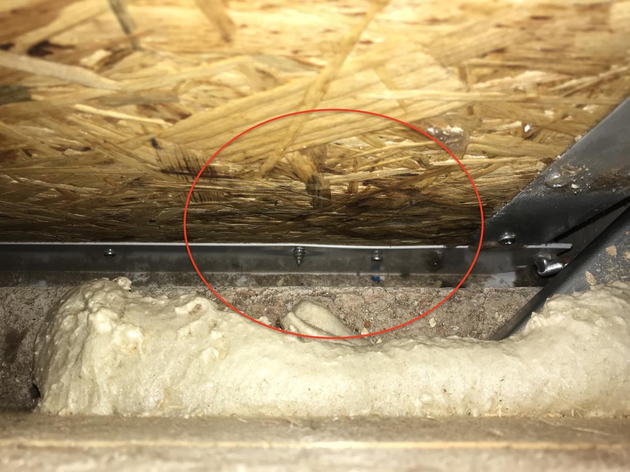

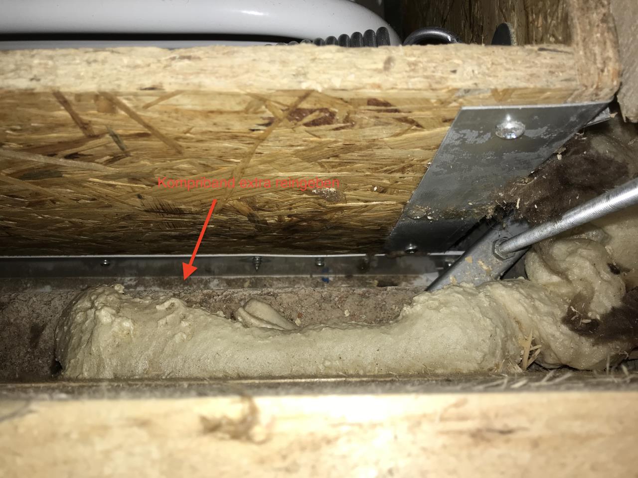

darf ich mich da auch dranhängen? Auch Wippro-Treppe und auch Probleme mit Feuchtigkeit an der OSB-Platte.
Bei mir is es nur an einer Stelle im Eck zwischen Betondecke und OSB-Platte aussen.
Dichtungsset hatte ich keines, aber wir haben die Dichtung vom Oberdeckel hergenommen und zweckentfremdet, da ich den Oberdeckel derweil net montiert hab.
Kann das das Problem verursachen? Aber dann müsst ichs rundherum merken, oder? Ich glaub ja eh, dass das Dichtungsband dasselbe is beim Oberdeckel.
2019/20190202854041.jpg
Andere Theroie is, dass die warme Luft innen in der Lucke aufsteigt und dann über die eine Schraube nach außen wandert und kondensiert, dort is auch das Blech a bisl gewellt, kann sein, dass da vielleicht dazwischen die Luft durch mag?
Ich würd jetzt jedenfalls erstmal nachbessern mit Kompri-Dichtband, da wir eh einen recht großzügigen Abstand zwischen Betondecke und Treppenrahmen haben, wo ich bis jetzt Steinwolle drinnen hatte. Oder muss ich dann befürchten, dass sich dadurch der Rahmen verzieht? Scheint mir eigentlich recht stabil.
2019/20190202960057.jpg
Sonst noch jemand Ideen wo die Feuchtigkeit herkommen könnt bzw. ob ich sonst noch was machen kann?

MissT schrieb: Ich muss aber noch herausfinden, wie ich von unten schließen kann, ohne dass der Oberdeckel zugeht.
 solltest du noch keine Lösung gefunden haben: Auf den Bildern sieht es so aus als würde der OD nur mit seinem Gewicht auf den Rollen aufliegen. Es sollte daher genügen etwas(zB Holzpfosten) dazwischen zu legen, dann sollte der OD einen Spalt geöffnet bleiben.
