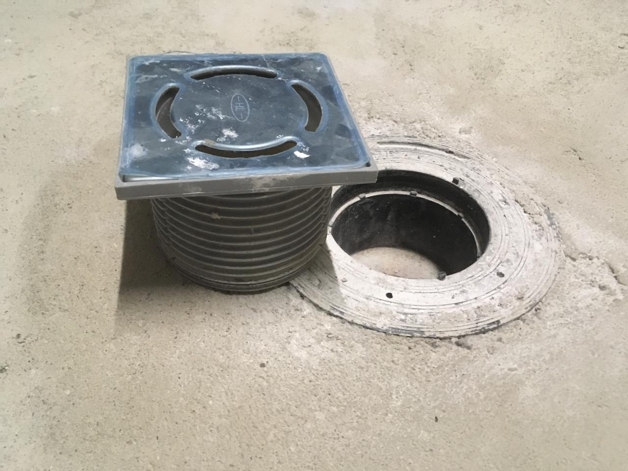

ich hab in den Weihnachtsferien im Technikraum eine Wand gefliest um endlich das eingeplante Waschbecken montieren zu können.
Jetzt bin ich quasi auf den Geschmack gekommen und werde demnächst den Boden im Technikraum angehen. In dem Raum gibt es einen Bodenabfluss. Das Gefälle wurde im Estrich eingearbeitet, aber der Nahbereich um den Abfluss ist deutlich steiler als der Rest und man muss ja auch noch etwas an Höhe gewinnen, um den Stopfen auch bündig mit den Fliesen herstellen zu können.

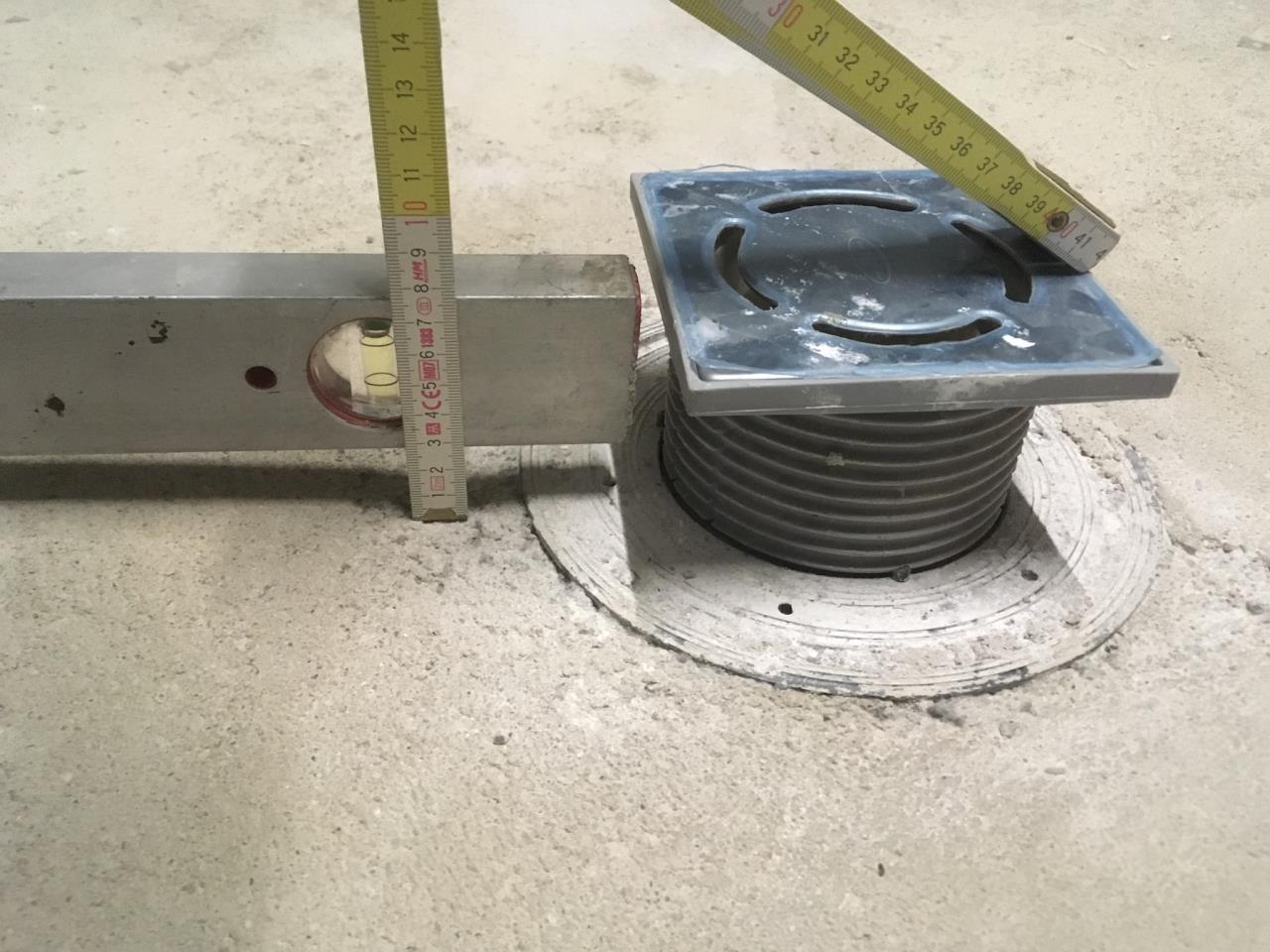

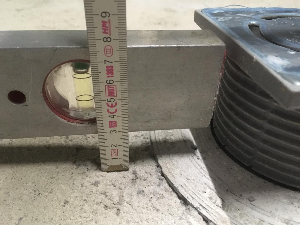

Ich hab das mal grob gemessen und meine, dass direkt um den Stopfen so ca. 2-3cm ausgeglichen werden muss. Gibt ja diverse Produkte dafür.
Hab im Netz nach einer Anleitung oder einem Video gesucht, aber leider keine richtige Info dazu gefunden.
Klar ist das ich den Stützen auf die benötigte Höhe, also Oberkante Fliesen, kürzen muss.
Sollte ich um den Ablauf zusätzlich mit einem Kunstoffanstrich abdichten? Vor oder nach der Ausgleichsmasse?
Oder kann ich da direkt mit der Ausgleichsmasse ran, ohne eine Abdichtung?
Gibt es sonst noch etwas im Zusammenhang mit dem Ablauf zu beachten?

Danke für eure Unterstützung.

eigentlich solltest den gesamten boden abdichten inkl fugenband am rand und hochzug und dabei natürlich den gully auch einarbeiten. im grunde genommen hast du dir mit dem gully die selben abdichtungstechnischen gegebenheiten wie in einem badezimmer geschaffen (einen gully zu haben find ich übrigens sehr positiv)

du hast ja schon ein gefälle richtung gully!
dann spar dir die randabdichtung und mach zumindest eine flächenabdichtung. den eingelassenen teil des gullys verbindest du mittels abdichtung und vlies mit dem estrich.
jetzt kann man natürlich sagen - früher hat man auch nichts abgedichtet.
ich würd sagen - jetzt hat man die möglichkeit also mach es

für die HL-Bodenabläufe gibt es ein eigenes Abdichtungsset welches du in die Bodenabdichtung mit einbaust.
http://www.hutterer-lechner.com/de/products/catalog/Sealing-kits---Extensions/waterproofing-kits/HL83.M.aspx
ich persönlich habe die Abdichtung auch nur rund 1m² rund um den Ablauf gemacht, da du hier ja nicht die selbe Situation wie im Bad hast. Also keine ständige Wasserbelastung.

Das Dichtsett kannst Du dir sparen, nimm
einfach ein oder zwei Lagen Gewebe.
Ausgleichen mit Mittelbettkleber.
Es kommt darauf an bis welche Schichtdicke der geht,
sonst gehst Du 2mal drüber mit Trockenzeit dazwischen.
Abdichtung mit Gewebe ca. 50*50 cm, Abfluß mittig ausschneiden.
Den ganzen Boden würde Ich nur Abdicht wenn Wohnraum
darunter oder Holzriegel Bau.
Das ist ja kein Dauernassbereich oder?

 Nein, in dem Raum steht die Heizung, Waschmaschine und eben jetzt bald noch ein Waschbecken für Dinge welche ich nicht in der Küche oder im Bad waschen möchte (zB Schuhe,oä).
Der Bodenabfluss ist eigentlich als Sicherheit, falls die WaMa mal was hat, oä.
Ist im Fertigbetonkeller und drunter ist somit auch nichts mehr.

nimm bitte kein gewebe sondern eine vliesmatte. verarbeitung ansonsten wie von wig117a beschrieben

Was soll die ganze Abdichtung bei einem (Not-)Bodenablauf. emoji Da kommt ja nie wirklich Wasser! Spar Dir die Abdichtmatten, Vliese etz. Der Fliesenleger soll um den fertigen Bodenrost ein Dichtfuge machen. Und das passt!
Der Bodenablauf in solchen Räumen trocknet meist aus. Hin und wieder mit Wasser füllen damit es nicht nach Kanalisation stinkt.
