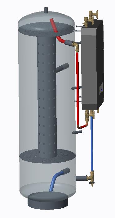

Pedaaa schrieb: So wird das aussehen
wieso wird der heiße friwa vorlauf durch den halben speicher nach unten gezogen?
oder ist das innere rohr gedämmt?
Pedaaa schrieb: Und da überlege ich nicht mehr lange. Der wirds.
schaut perfekt aus

brink schrieb: wieso wird der heiße friwa vorlauf durch den halben speicher nach unten gezogen?
Weil die Anschlüsse der Friwa unten sind... emoji  und da fahr ich lieber im warmen Speicher-Bereich runter als außerhalb. Beim RL RL [Rücklauf] umgekehrt. Den hab ich lieber draussen.
Bei der Oventrop-Friwa wärs umgekehrt. (Die hat die Pufferanschlüsse oben)
Aber die Trinkwasseranschlüsse oben, passen bissl besser für meine Verrohrung
21.12.2018  (#104)
Oder meinst du, dass ist ne Schwachstelle im Design?
Hab ich schon bei vielen Speichern so ausgeführt gesehen.
Man könnte die Friwa zwar relativ leicht umbauen, so dass der Puffer VL VL [Vorlauf] Anschluss oben ist. Ob sich dadurch wirklich ein Vorteil ergibt, glaub ich eigentlich nicht so richtig?!

Das innen geführte Rohr gibt u.U. unnötig Wärme ab und senkt die Effizienz der Anlage, weil das zuvor erwärmte Wasser wieder abgekühlt wird. ich würd auch oben rausgehen und dann das senkrecht nach unten geführte WW WW [Warmwasser]-Rohr nicht in Kupfer, sondern in Stahl oder VA wg. Thermosyphon.( nur wenn kein Rückschlagventil in der Friwa verbaut wurde, wo von ich aber ausgehe) Und die Anschlüsse schon direkt am Puffer schräg nach unten....kostet natürlich nen € extra...aber ich würds so machen...wenn schon denn schon. Wir erwarten schließlich einen Vorzeigespeicher und werden das später kritisch würdigen, darauf kannst du dich verlassenemoji
21.12.2018  (#106)
Ja, stimmt eh, ich will ja den Speicher auch mal leer fahren können. Dann wird das innere Rohr ein Nachteil werden.

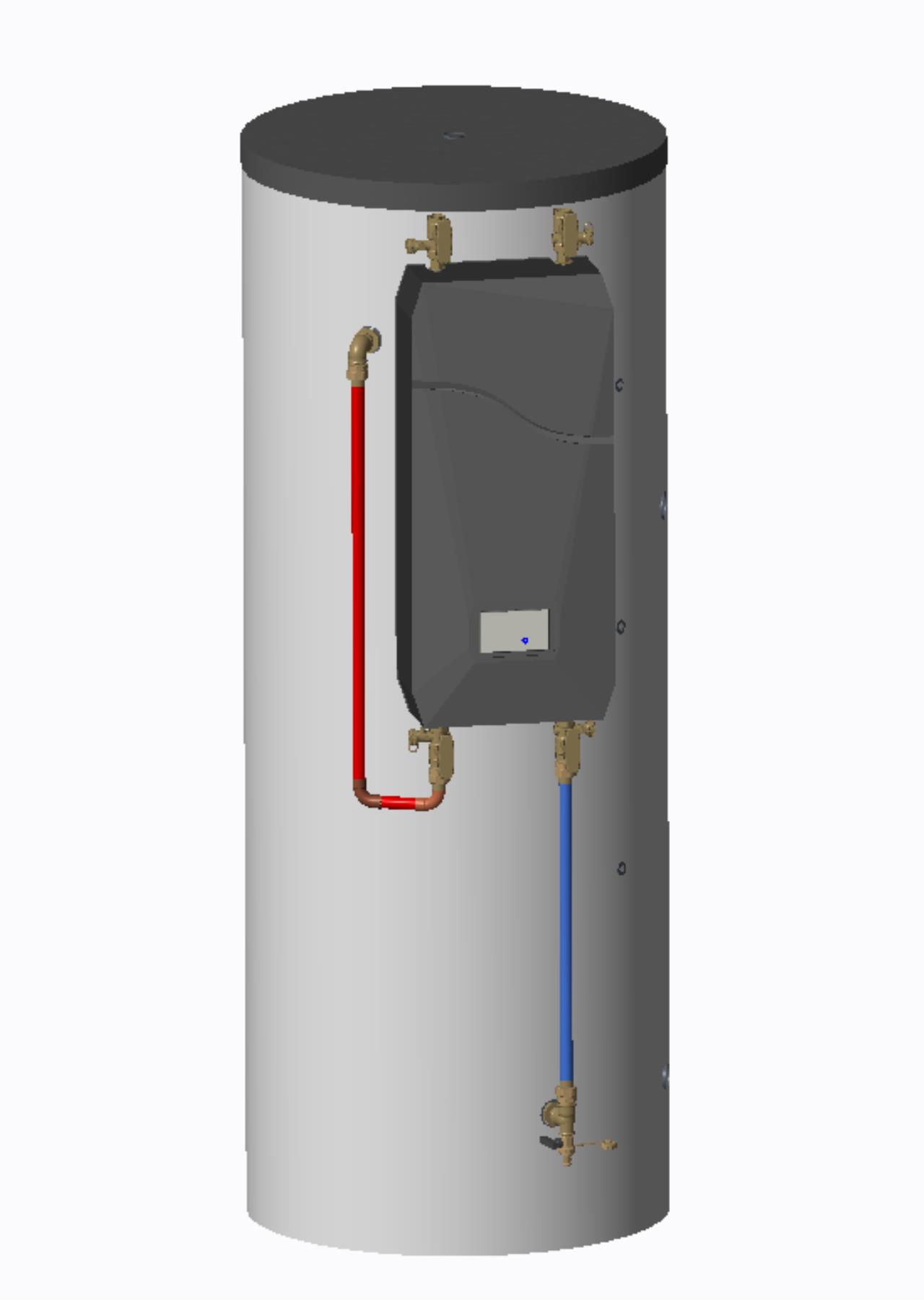

Ich zeichne es nochmal so um, dass ich den Firwa VL VL [Vorlauf]-Anschluss oben am Puffer habe, und seitlich, extern neben der Friwa runter fahre. Dann bildet sich der Thermosiphon von ganz alleine.
Und die Trinkwasseranschlüsse bleiben auch oben. Am Preis wird das nix ändern.

radis schrieb: Das innen geführte Rohr gibt u.U. unnötig Wärme ab und senkt die Effizienz der Anlage, weil das zuvor erwärmte Wasser wieder abgekühlt wird
das meinte ich. ist ein mini wärmetauscher. und da extrem auf schichtung geachtet wird, wäre diese verschleppung nach unten "uncool" emoji

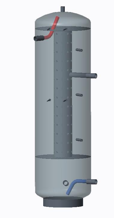

Ich denke so passts nun besser, oder?
So kann ich den ruhigen Gewissens beauftragen...
Die Anschlusshöhen für die (Tauchhülsen)Fühler passen auch gut, oder?
1x Oben
2x Mitte (evtl. Umschaltbar, wie bei Jan)

Werd den so ca. Ende Jänner bestellen. Dann gibts noch technische Klärung und Zeichnungserstellung. Und dann hat so ein Sonderspeicher noch ca.5 Wochen Lieferzeit. Das passt schön in meinen Zeitplan.

Ich sehe oben keine Einschubhülse. Wenn der Puffer abnehmbare Wärmedämmung hat, würde ich eine Klemmleiste, in der die Fühler in der Höhe positionierbar sind, bevorzugen. aber du hörst ja sowieso nicht auf michemoji emoji
22.12.2018  (#111)
Die drei kleinen Anschlüsse mit 1/2" meine ich. (die Tauchhülsen selbst hab ich nicht eingezeichnet)
Tendenziell sind mir aber die Tauchhülsen lieber, weil die aus meiner Sicht die Temperatur im Speicher genauer wiedergeben.
Mit Klemmleiste wäre ich natürlich flexibler, aber eben auf Kosten der Genauigkeit.

Hallo Pedaaa,
da wir immer noch keinen Telfonanschluss im Haus haben, ja so etwas gibt es und wir haben dies vor über einen Jahr beantragt, dauert es mit den Anworten da sich daraus auch ein eingeschränken Internetzugang ergibt.
Prinzipiell ist ein schlanker hoher Speicher für eine Schichtung besser, bei dir ist dies vor allem das Maß der Türinnenbreite. Das Lochblech oben könnte man heoretisch egalisieren, denn es dient hier überwiegend als Tragmittel für das mittige Schichtrohr.
Den RL RL [Rücklauf] für die WP WP [Wärmepumpe] würde ich weiter unten vorsehen und von der Mantelseite ansaugen, also kein mittig nach unten gebogenes Rohr. Wenn das Ziel möglichst kaltes Wasser als VL VL [Vorlauf] sein soll, dann wäre dies von Vorteil aber damit wäre eine höhere Spreizung der WP WP [Wärmepumpe] noch essentieller als wenn es einige Grad wärmer ist. Der Puffer sollte möglichst in einer Ladung durchgeladen werden.
Das Schichtrohr mit dem Lochblech auch weiter nach unten führen, damit erhöht sich auch dein nutzbares Speichervolumen. Den RL RL [Rücklauf] der FRIWA entweder von unten ala Quadroline oder seitlich von der Mantelseite wobei hier ein gelochtes Rohr wie du bereits mal eingestellt hat sicher nicht schadet.
Den RL RL [Rücklauf] der WP WP [Wärmepumpe] jener seitlich absaugt würde ich in 90° zu dem RL RL [Rücklauf] (mit Lochrohr)  der FRIWA vorsehen.  Dies hast du aber in deiner 3D Darstellung bereits vorgesehen.
Den VL VL [Vorlauf] der WP WP [Wärmepumpe] würde ich ebenfalls weiter nach unten anbringen, ca. auf ein 1/3 der Speicherhöhe.
Damit wird kaltes Wasser jenes aus der Startphase von der WP WP [Wärmepumpe] kommt bereits in die untere Schicht eingebracht. Hier kann es noch weiter nach unten sinken oder nach oben einschichten.
