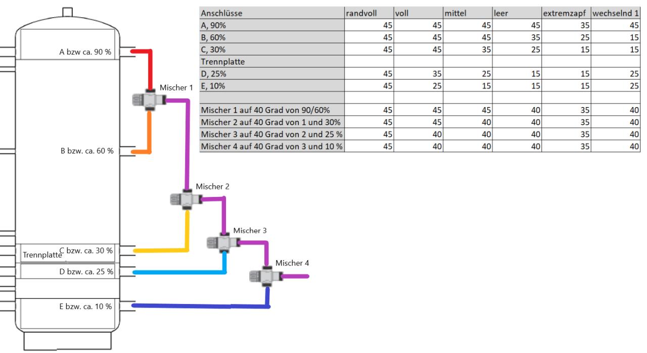

21.8.2020  (#1168)
2020/20200821346844.png
hier habe ich mal ein Bild gezeichnet, wie es theoretisch funktionieren könnte. Dies wäre der Maximalausbau einer "Kaskade" von Mischern.
Als erstes versucht Mischer 1 40 Grad zu mischen aus dem vorgewärmten Bereich bei Bund notfalls mit dem heißen Wasser von A. Wenn dort aber schon zu viel geladen wurde, z.B. 45 Grad bei B kann der Mischer nichts anderes liefern als die 45 Grad. Dann kommt ggf. der zweite Mischer zum Einsatz und versucht noch mit C abzukühlen und wenn das nicht gelingt kommt Mischer 3 und 4. So wird immer erst das brauchbarste Wasser verwendet und davon möglichst viel und erst zum Schluss wird das kälteste Wasser warm gemischt.
In der Tabelle habe ich ein paar denkbare Speicherbeladungszenarien in Spalten gezeichnet und was die Mischer für Temperaturen dann ergeben sollten.
Zum einen könnte es sein, dass dies nicht praktikabel ist, weil in der Mischerketten zu viel Druck verloren geht und man von daher die Anzahl der Mischer reduzieren muss, zum anderen könnte es sowieso sinnvoll sein, nicht jede Stelle des Speichers zu adressieren. Dann wäre die Frage: wieviel Mischer wären noch machbar? Und welche Positionen sind dafür die besten?
Ich habe auch nach geeigneten Ventilen geschaut, werden aber aus den technischen Daten nicht ganz schlau. Beispiel: evtl. könnte ESBE VTA 320 geeignet sein. Ein thermostatischer Mischer, der die Temperatur automatisch auf die eingestellte Temperatur regelt, ohne Hilfsenergie.
Das sind Ausführungen mit mindestens 4 Litern pro Minute (ansonsten/drunter mischen sie wohl nicht korrekt/stabil). Es gibt auch größere mit mindestens 9 Litern pro Minute, aber die werden wahrscheinlich nicht erreicht.
Außerdem steht dort "Mindesttemperaturunterschied zwischen Warmwassereingang
und Mischwasserausgang 10°C." Das wäre in der von mir gewünschten Beispiel aber zu viel, kann ich nicht erreichen. Kann man die trotzdem verwenden? Falls nicht, gibt es andere, die den gewünschten Temperaturbereich beherrschen?
Falls der ESBE VTA 320 doch geeignet ist, welche Anschlussvariante ist dann sinnvoll?
Es gibt wohl einige andere Hersteller, aber da habe ich noch keine technischen Angaben gefunden (und gesucht).
Was meint Ihr dazu?
21.8.2020  (#1169)
Till70 schrieb: Was meint Ihr dazu?
Komplizierter, teurer, unflexibler und ungenauer als mein Mischer-Vorschlag 😉
Wenn dir der VRB140 4 Wege Mischer zu wenige Anschlüsse bietet, kannst dir ja auch noch den 5 WegeMischer Esbe 5MG anschauen
  •  Till70

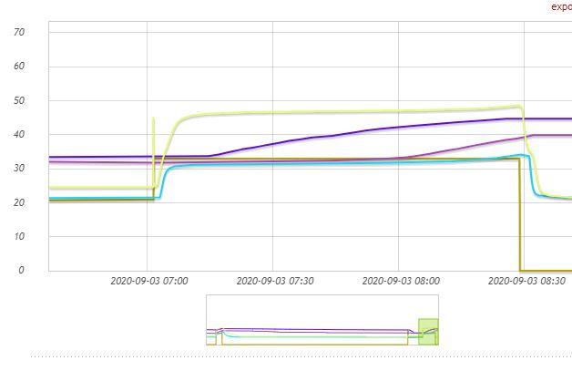

3.9.2020  (#1175)
2020/20200903577660.jpg
anbei die Beladung unseres Speichers von heute Morgen. Nach dem Bild zu beurteilen wie wir es uns vorstellen. Leider bekommt man nicht dauerhaft ein solches Ergebnis ohne Nachjustierung bzw Veränderung einiger Parameter an der Regelung.
Beladung erfolgt momentan beit 1% WT, 35Hz und Abshaltung bei 39°C.
Je nach Soletemperatur muss man die Hz-Zahl verändern, wobei bei uns 55Hz auch im Winter ausreichend sind. Sollte es mal wirklich kalt sein, also jenseits -10° könnte ein höherer Hz -Bereich notwendig sein.
Eine Zielwertbeladung ist wie bekannt hier weniger gut da anfänglich die Heizkreispumpe mit  zu hohen Volumenstrom die Schichtung im Speicher bis zum mittleren Pufferbereich zerstört.
Unser Speicher ist seitlich unten angeschlossen, die vorhandenen Schichtleitbleche sind für hohe Volumenströme nicht ausreichend gut. Hier wäre ein Speicher mit besserer Schichteinrichtung notwendig oder man akzeptiert Einbußen in der Effizienz.
Mit der Nachbesserung der Isolierung sowie Installation einiger Thermosiphons erfolgte  bereits ein größer Schritt an möglichen Verbesserungen.
Wir erreichen in den Sommermonaten AZ von 3,3-3,9 was nicht so schlecht ist wenn man den stand by Verbrauch hier mit berücksichtigt.  Die KWh der PC Kühlung bzw. Verbrauch sind hier auch enthalten, dürften rechnerisch bei ca. 0,1-0,15 liegen, real also bei 3,4-4.
Wünscheswert wäre eine geänderte Zeilwertladung.
Ein größerer Speicher als unserer mit 400l würde etwas mehr Variabilität erbringen, ob man hier wirklich einen Nutzen hat?
Man kann verschiedene Wege gehen jene zu einem guten Ergebnis führen. Im nachhinein würde ich vielleicht einen nackten Speicher mit sehr guter Schichteinrichtung kaufen. Damit ist man auch von einer Regelung unabhängig, man wählt diesen für seinen Bedarf groß genug und isoliert ihn einfach hochwertig.

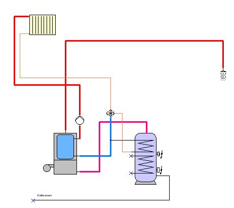

Ich bin neu hier und total geflasht über diesen geilen Forumsbeitrag. Ich habe ja schon mal gehört, das HB ja nicht auf dem neusten Stand sind, was aber wirklich nicht verstehen kann, wenn man sollte hochwertigen Beiträge einfach lesen kann.
Ich spiele mit dem Gedanken meine Ölheizung demnächst rauszuwerfen (Bj2004) und durch eine Wärmepumpe zu ersetzen. Habe letztes Jahr mir einen TWS mit 2 Wärmetauscher zugelegt (ob man den dann noch benutzen kann (bin mir nach dem durchlesen hier nicht mehr so sicher)), in diesen 2x 3kw Heizstäbe versenkt und steuere diese mit Überschuß PV-Strom (19,6kWp auf dem Dach (ost und west ausrichtung)) mittels iobroker und Modbussteuerung . War erstmal die billigste Lösung bis mein ÖL halt  leer ist
Hier mal mein einfacher Hydraulikplan:
2020/20200907884878.png
Ich denke da ist wahrscheinlich ne menge falsch angeschlosenemoji
Nun zur meiner Frage:
Ist es überhaupt sinnvoll diesen TWS weiterzubetreiben? und den oberen Wärmetauscher als FRIWA zu benutzen(Legionellen)? Oder den Speicher einfach so beutzen, ohne die Tauscher?
Mich wundert das ihr die FRIWA so hoch am Speicher sitzen habt! ich habe mal gelesen das die möglich weit unten sein soll, wegen legionellen ?!
Was mich auch gewundert hat (eventuell auch nicht richtig verstanden) ist, das ein Heizstab doch recht sinnvoll sein soll, obwohl der Wirkungsgrad ja nur "1" ist ?
Könnte man die Tauscher zum schichten benutzen, wenn diese geschickt von aussen steuert?
Vielen Dank
  •  JanRi
8.9.2020  (#1181)
matthesjimte schrieb: und den oberen Wärmetauscher als FRIWA zu benutzen(Legionellen)?
Das wäre dann keine Friwa, sondern eher ein "Hygienespeicher".
matthesjimte schrieb: Mich wundert das ihr die FRIWA so hoch am Speicher sitzen habt! ich habe mal gelesen das die möglich weit unten sein soll, wegen legionellen ?!
Nicht alles, was man liest, ist sinnvoll. Was genau meinst du mit "oben"?
Natürlich braucht die Friwa möglichst warmes Zulaufwasser (oben) und der Rücklauf ist möglichst kalt (unten).
Das Thema "Legionellen" kannst du bei Friwa-Systemen einfach abhaken. Im Speicher ist HEIZUNGSwasser, kein Trinkwasser. Das Trinkwasser wird erst im Durchlaufprinzip im Moment der Zapfung erwärmt, es bleibt kein warmes Wasser stehen (außer einer geringen Menge im Wärmetauscher).
matthesjimte schrieb: Was mich auch gewundert hat (eventuell auch nicht richtig verstanden) ist, das ein Heizstab doch recht sinnvoll sein soll, obwohl der Wirkungsgrad ja nur "1" ist ?
Moment!
Die Frage ist, was man mit dem Strom sonst so machen kann. Wenn du Solarstrom hinter einem Wechselrichter hast, den man einspeisen könnte, dann ist es Verschwendung, ihn per Heizstab zu verheizen (es sei denn, du bekommst keine Vergütung). Dann ist es sinnvoller, ihn per WP WP [Wärmepumpe] zu verwenden.
Mal mit meinen Preisen: Wenn ich eine KWh beziehe, dann kostet sie 25,62 Cent. Speise ich sie ein, bekomme ich 11,86 Cent dafür. Wenn ich eine KWh Solarstrom per Heizstab verheizen würde (-> 1 KWh warmes Wasser), dann entgehen mir diese 11,86 Cent und ich muss sogar noch Steuern zahlen, aber die ignorieren wir mal. Würde ich diese KWh durch die WP WP [Wärmepumpe] drehen, bekomme ich 4 KWh warmes Wasser, so dass mich eine KWh knapp 3 Cent kostet. Lasse ich die WP WP [Wärmepumpe] mit Netzstrom laufen, kostet die KWh warmes Wasser folglich 6,4 Cent. Du siehst, das Verheizen von Strom, den man vergütet bekommen könnte, ist komplett sinnlos und sogar teurer, als wenn man die WP WP [Wärmepumpe] nachts mit Netzstrom laufen lässt.
Mein PV-Zuheizer besteht nur aus zwei Modulen und ein bissel Eigenbauelektronik. Da ist kein Wechselrichter dabei und auch kein Netzzugang usw. Der Strom kann also in der Form für nichts anderes benutzt werden. Damit ist das eine andere Ausgangslage, aber selbst da müsste man die Anschaffungskosten gegenrechnen und herausfinden, dass das nicht lohnt, sondern eine nette Spielerei ist. Funktioniert aber trotzdem gut emoji
