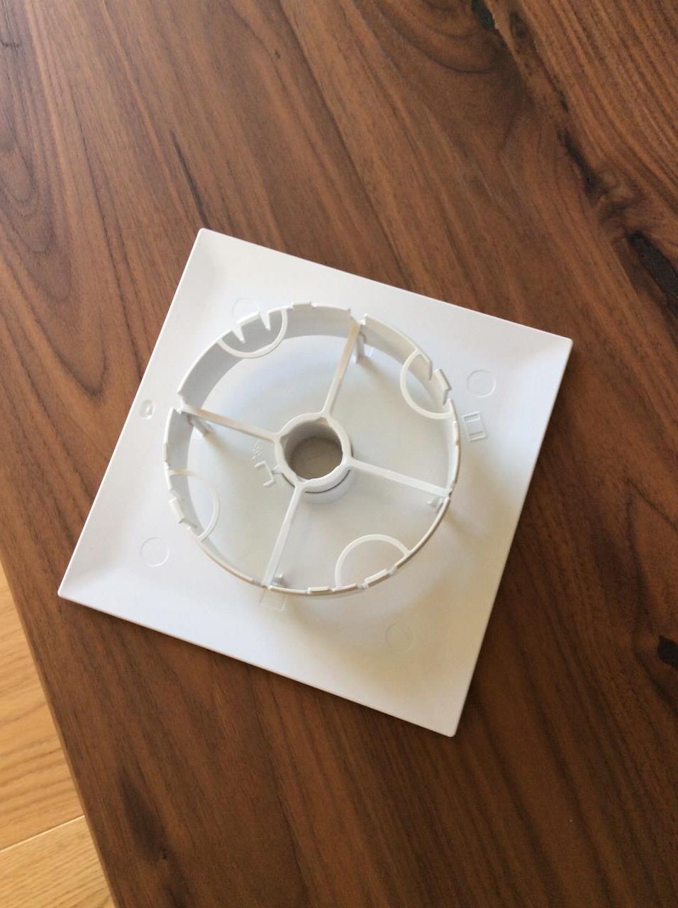

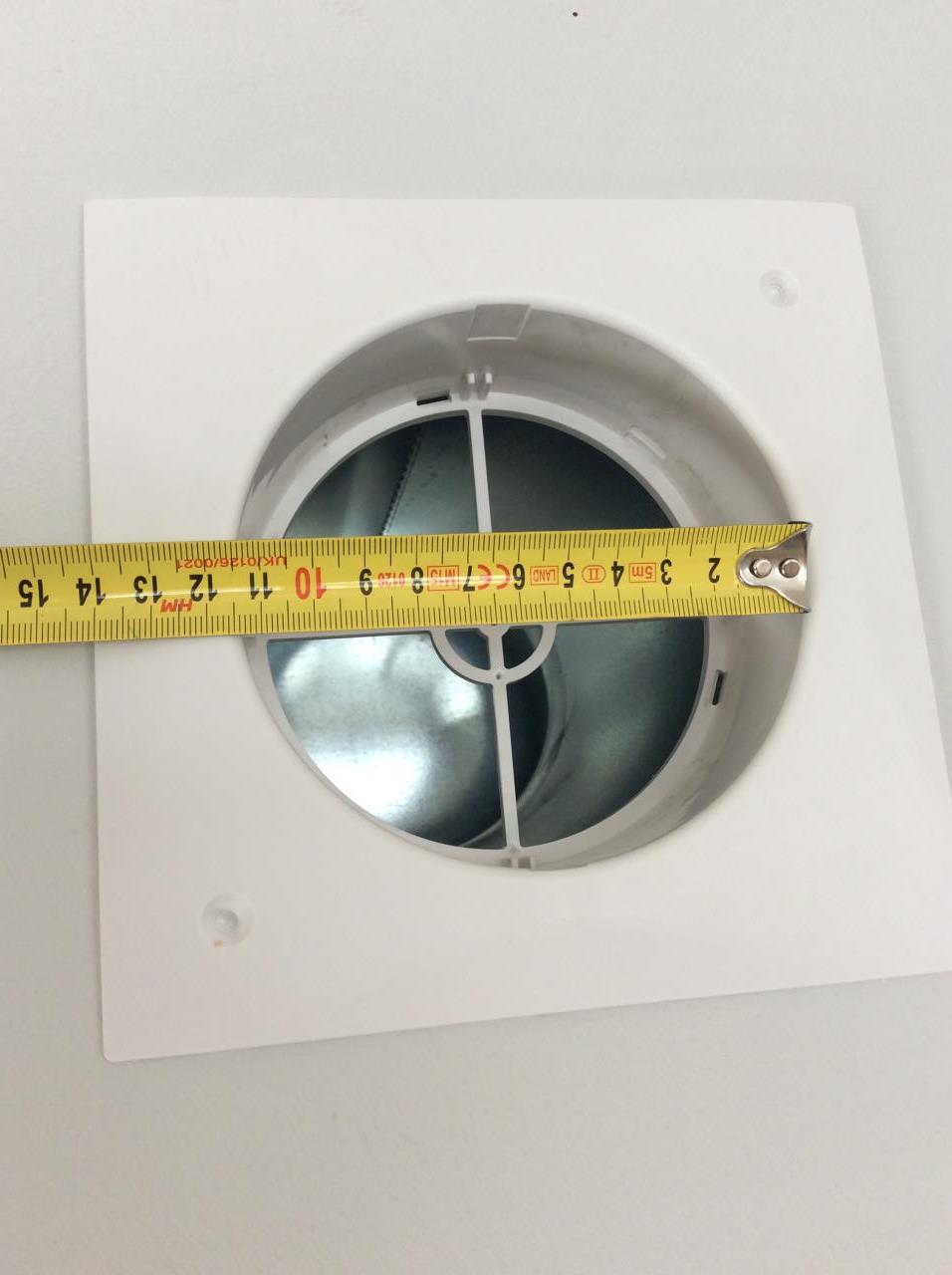

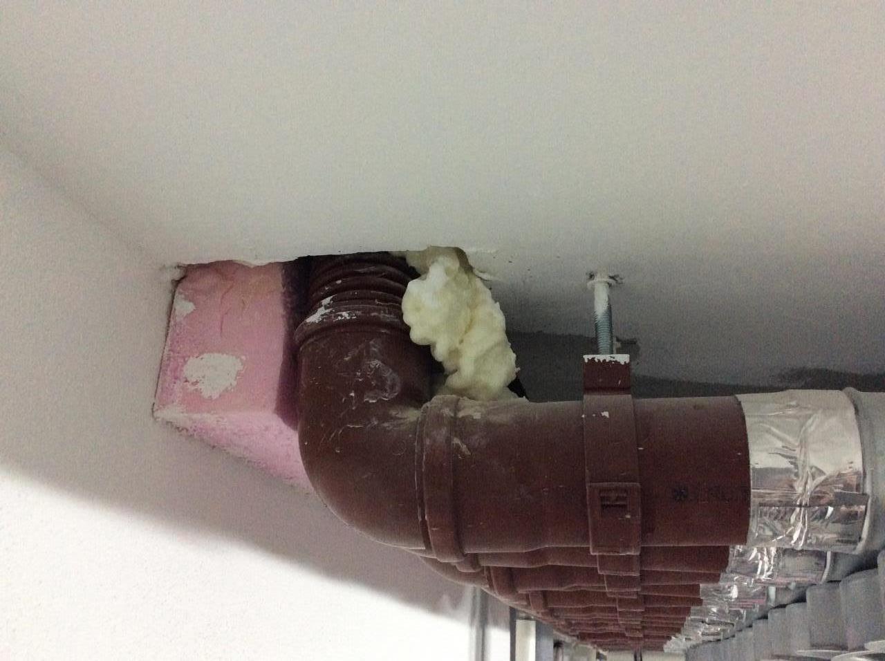

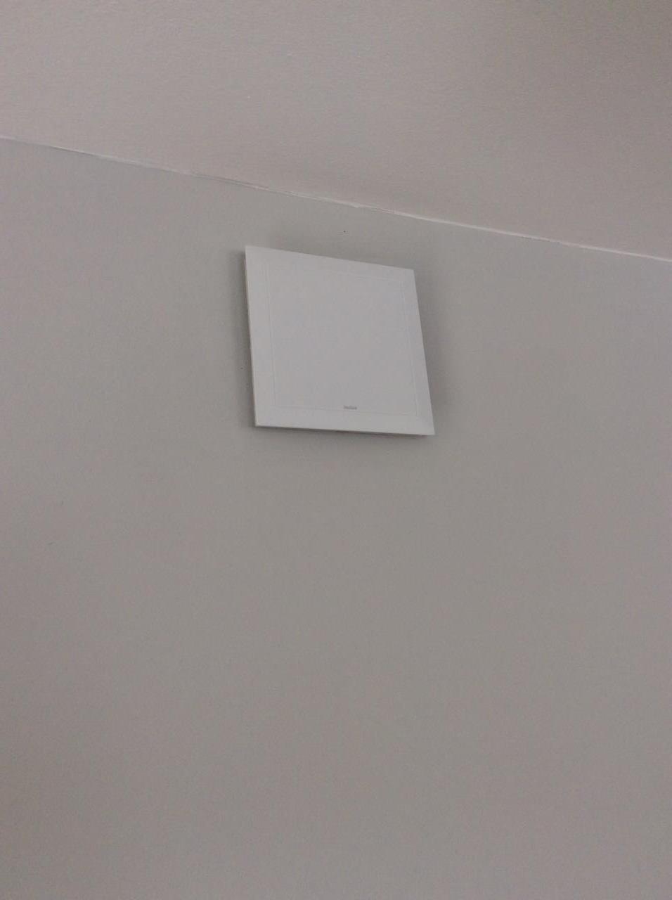

30.10.2018  (#12)
Hier die Fotos. Der Auslass hat einen Durchmesser von ca. 11 cm. Die Rohre (siehe letztes Foto - eine kleines Stück vor den Anschlussboxen ist sichtbar) sind rotbraune, außen gerippte Kunststoffschläuche mit ca 8,5cm Durchmesser.
2018/20181030287882.jpg
2018/20181030208533.jpg
2018/20181030854074.jpg
2018/20181030410568.jpg
Also die Einschubschalldämpfer kann ich mir sparen - gut zu wissen. Was hältst Du davon, wenn ich auf die Innenseite des Deckels eine dünne Schaumgummiplatte aufklebe? Damit müsste sich dessen Resonanzfähigkeit doch deutlich reduzieren lassen. So ähnlich macht (machte) man es auch, um bei Tower-PCs leiser zu bekommen: Innen Dämmmatten aufkleben.

MissT schrieb: Die Rohre (siehe letztes Foto - eine kleines Stück vor den Anschlussboxen ist sichtbar) sind rotbraune, außen gerippte Kunststoffschläuche mit ca 8,5cm Durchmesser.
Da das auf dem Bild Abflussrohrbögen sind, müsste das gerippte Rohr außen DN75 mm haben.
MissT schrieb: Was hältst Du davon, wenn ich auf die Innenseite des Deckels eine dünne Schaumgummiplatte aufklebe? Damit müsste sich dessen Resonanzfähigkeit doch deutlich reduzieren lassen. So ähnlich macht (machte) man es auch, um bei Tower-PCs leiser zu bekommen: Innen Dämmmatten aufkleben.
Das Problem sind meiner Erfahrung nach nicht Vibrationen wie bei einem PC-Lüfter, der Körperschall an das Gehäuse ankoppelt, sondern Strömungsgeräusche. Der Durchmesser der runden Abdeckung ist auch kein Standard-Rohrmaß, sodass man sich eine Blende basteln müsste, oder man findet etwas, das optisch gefällig ist und horizontale Öffnungen hat, z. b. ein Gitter oder Lamellen.
Durch die derzeitige Abdeckung wird der Luftstrom um 90° in einen Spalt umgelenkt. Dadurch entstehen die Geräusche hauptsächlich.

30.10.2018  (#17)
Danke für diese Erklärung, das macht Sinn!

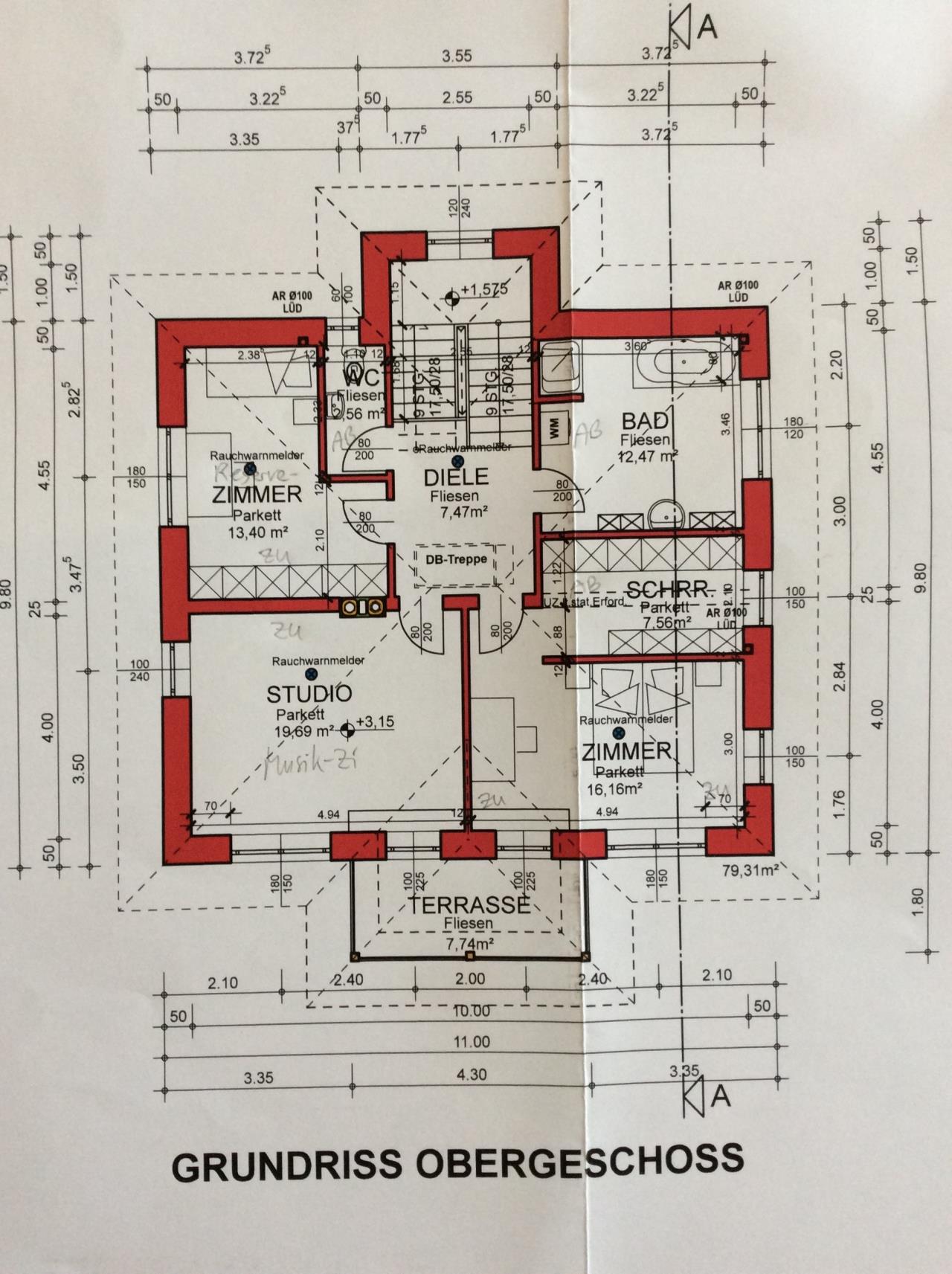

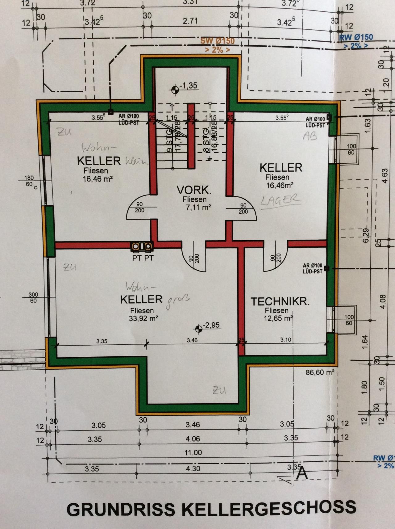

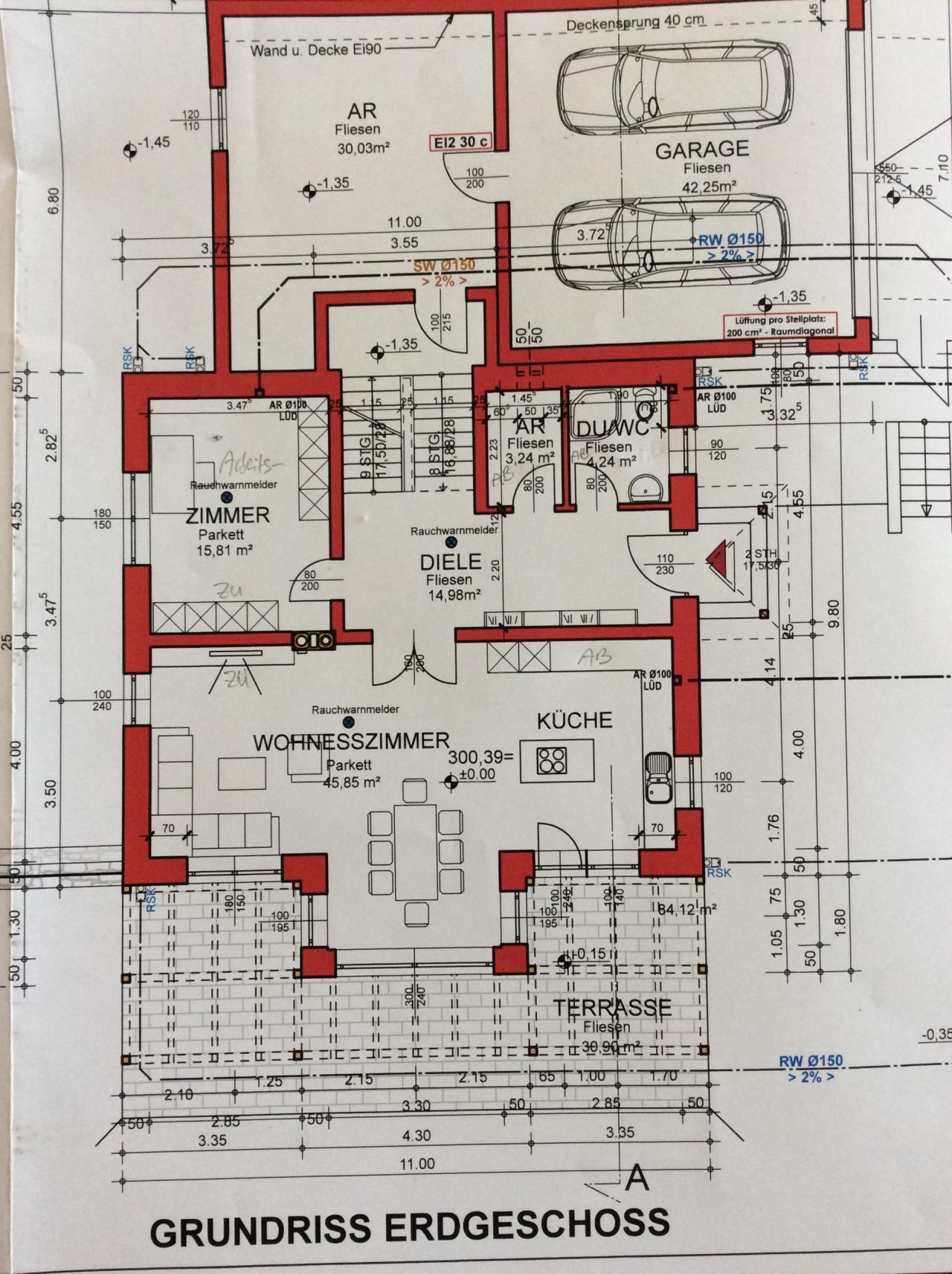

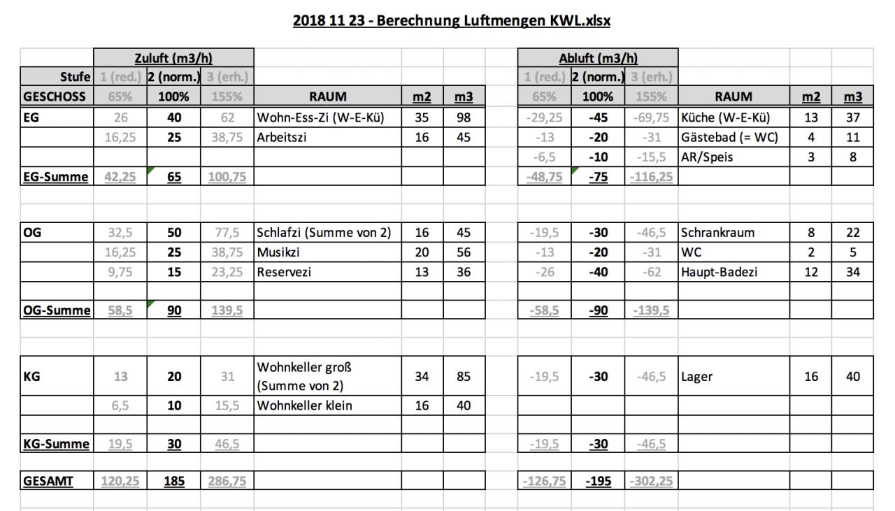

Ich habe mich in der Zwischenzeit weiter mit den möglichen Luftmengen beschäftigt und nachfolgende Tabelle erstellt - zum besseren Verständnis bzw. Beurteilung ergänze ich auch den Grundriss jedes Geschoßes:
2018/20181123308510.png
2018/20181123652209.jpg
2018/20181123552415.jpg
2018/20181123212439.jpg
@brink & @leitwolf: Könntet Ihr mir bitte hier mit Eurem Fachwissen und Eurer Erfahrung nochmal weiterhelfen? Zum Installateur habe ich aus bekannten Gründen kein Vertrauen mehr. Es wäre mir lieber, wenn ich entsprechende Vorgaben machen könnte, wenn die Monteure zum Einmessen kommen.
Zur Tabelle:
+ Mir ist klar, dass die Gesamtsummen von Zu- und Abluft gleich hoch sein müssen - ich habe das jetzt mal so gelassen in dem Wissen, dass da sowieso noch das eine oder andere anzupassen sein wird. Aber was haltet ihr grundsätzlich von den angenommenen Mengen? Passt das - was sollte ich noch wohin korrigieren?
+ Mir schien es sinnvoll, mit der Gesamtsumme für Stufe 2 (Normalbetrieb) unter 200m3/h zu kommen. Davon abgeleitet sind die grauen Spalten, in denen ich von einem bestimmten Prozentsatz ausgegangen bin, um für Stufe 3 auf 290-300m3/h zu kommen (z. B. wenn Besuch da ist) und für Stufe 1 auf eine deutliche (aber hoffentlich noch sinnvolle?) Reduktion für besonders kalte oder besonders schwüle Wochen/Monate zu kommen. Was haltet ihr davon?
+ Sollten die Geschoßsummen auch jeweils Null ergeben oder kann es durchaus auch einen Überströmanteil von einem Geschoß ins andere geben?
+ Das Gästebad wird fast ausschließlich als WC bzw. zum Händewaschen benutzt, deshalb habe hierfür nur 20m3/h angenommen. Ansonsten lasse ich mir für die Badezimmer und für die Küche auf die Loxone-Taster eine auf voraussichtlich 30min begrenzte "Partyfunktion" legen. Damit würde ich nach dem Duschen oder Kochen die Lüftung zeitlich befristet hochdrehen. Vielleicht spielt diese Info ja eine Rolle für Eure Beurteilung bzw. für ev. weitere Reduktionen in diesen Räumen.
  •  leitwolf
26.11.2018  (#19)
Eine geschoßweise Balance ist nicht erforderlich, wenn sich die Volumenströme auch zwischen den Geschoßen (offene Stiege) ausgleichen können.
Wenn man im Schrankraum Zuluft gemacht hätte und für SZ + Schrankraum in Summe 50 m³/h, hätte man mehr Abluft für die Wohnküche zur Verfügung gehabt. Vielleicht kann man die Leitungen noch über die Verteiler umhängen.
Falls nicht, könnte man die Abluftvolumenströme im Bad, WC und Lager noch etwas reduzieren. Dann sollte man etwa bei 180 m³/h für Zu- und Abluft liegen.
Mit der Option mittels Loxone bei Bedarf mind. 1x pro Tag die Stufe 3 über Taster aktivieren zu können, sollte ein langfristig zufriedenstellender Betrieb möglich sein.
26.11.2018  (#20)
Vielen Dank für Deine hilfreiche Antwort!
Offenes Stiegenhaus ist gegeben!
Betreffend Schrankraum auf Zuluft statt Abluft umschließen: Was im Plan nicht eingetragen ist - da ist eine (i. d. R. geschlossene) Schiebetür zwischen Schlafzimmer und Schrankraum. Würde es trotzdem Sinn machen, auf Zuluft umzuschließen?
leitwolf schrieb: Mit der Option mittels Loxone bei Bedarf mind. 1x pro Tag die Stufe 3 über Taster aktivieren zu können, sollte ein langfristig zufriedenstellender Betrieb möglich sein.
Interpretiere ich Dich richtig: Ohne 1x pro Tag Stufe 3 wäre der Luftaustausch bei 180m3/h sonst zu wenig?
