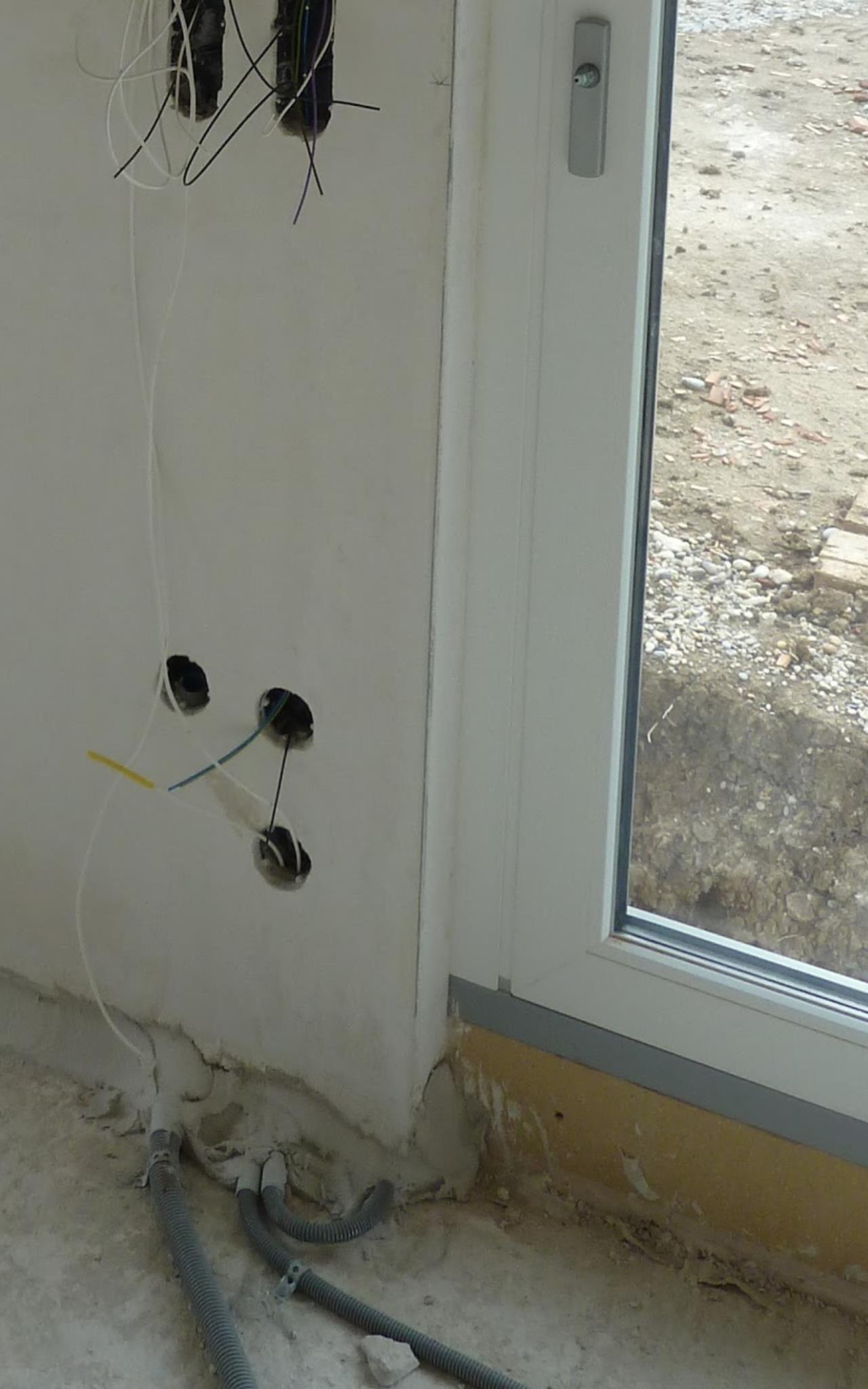

chrismo schrieb: Hohlkehle
2018/20180923166202.jpg
Man sieht, dass das dichtband unter hst nicht mehr so gut pickt. Und das obwohl die monteure mit "zahnbürsten" den bereich gereiningt und das band geklebt haben. Die baustelle ist einfach so ein saustall, dass da alles am boden sich abklebt.
Wennst den bdt nach estrich machst, hast dann kaum chancen für korrekturen.

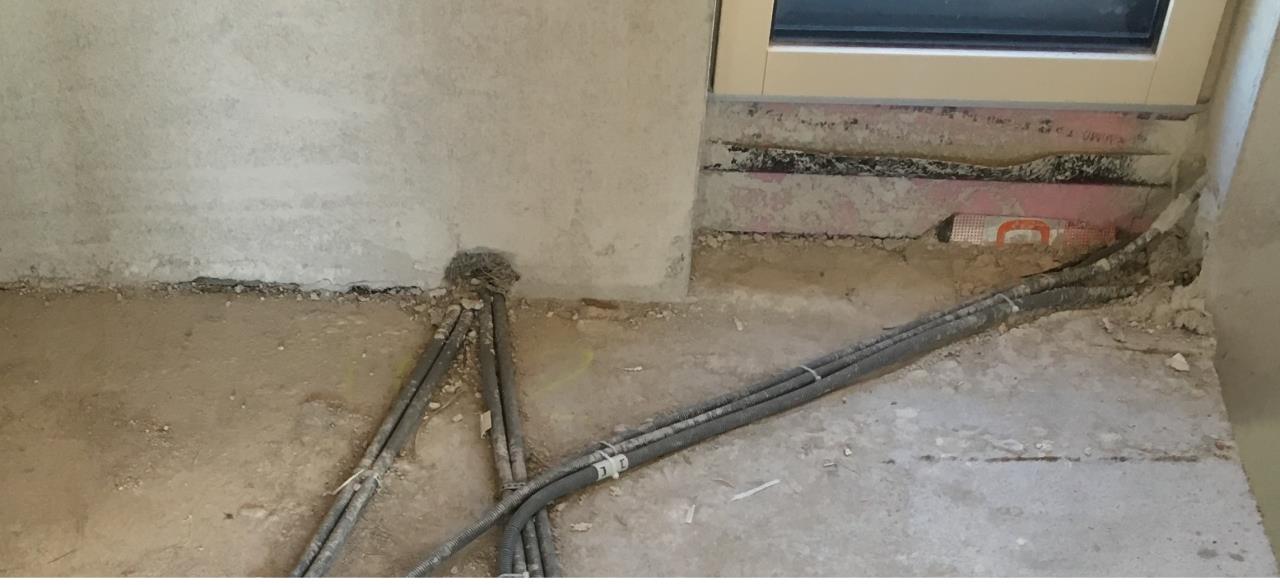

Die fehlenden Stopfen erklären jedenfalls nicht die Probleme im Estrichbereich. Die Fenster selbst zB hatten ganz gute Werte. Die Steckdosen im Innenbereich waren gut, in der Holzwand top.
bei einem Fenster wie gesagt, weiß ich das Problem, hier muss von außen sowieso die Abdichtung noch gemacht werden. Aber wirklich dicht bekommen wird schwierig, da müsste ich innen den Estrich wegstemmen.
2018/20180923781601.jpg
hier hätte man natürlich unter dem Fenster die Abdichtung bis zum Boden machen müssen... mein Gott, wozu habe ich eine Bauaufsicht..
