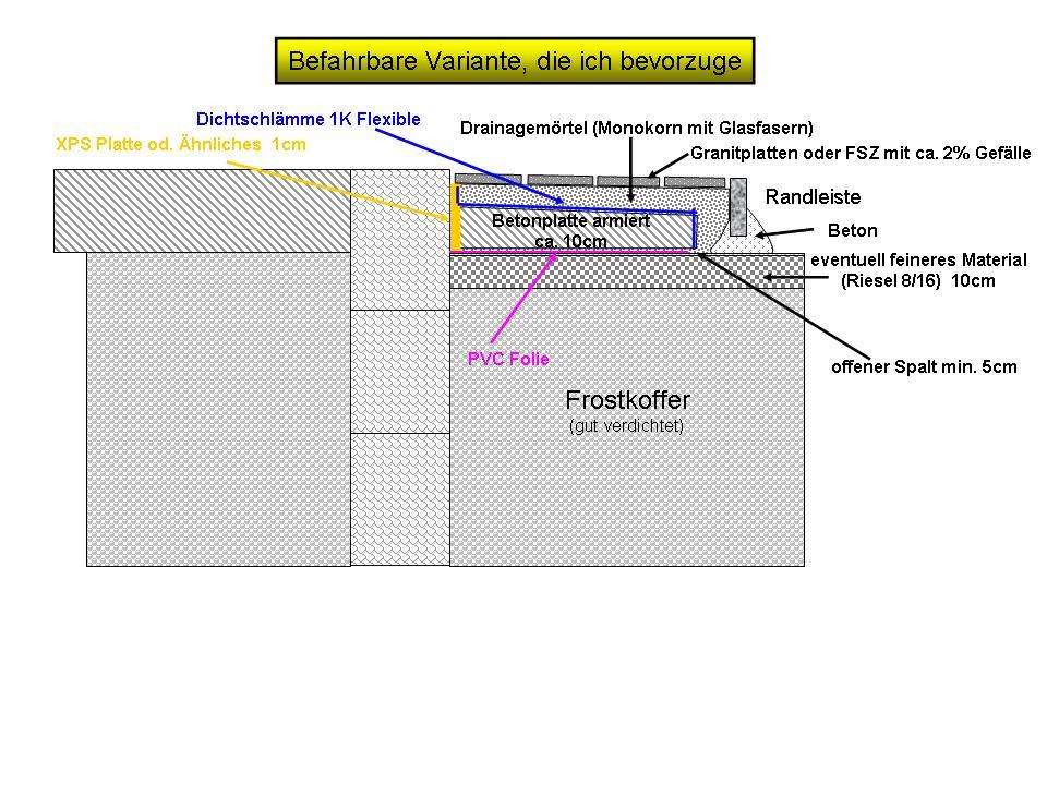

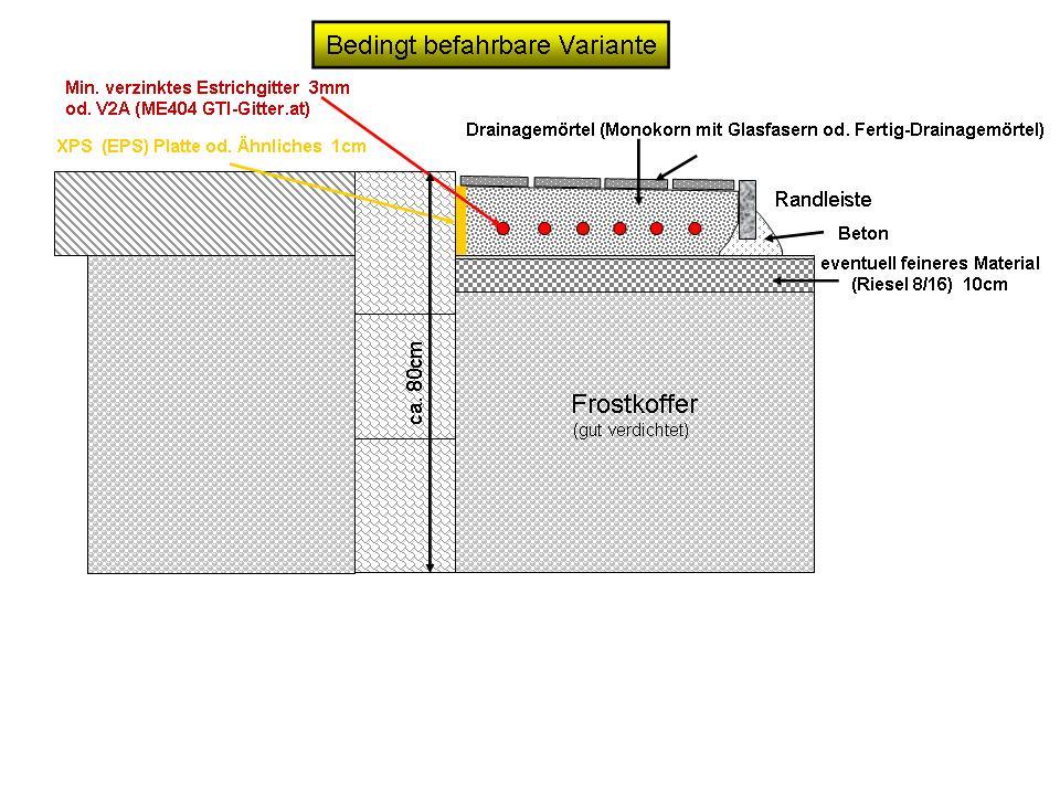

@sn0000py,
man kann da verschiedene Ausführungen machen. Ich stelle dir 2 Versionen vor, die ich
ausführen würde. Ich muss aber dazu sagen, dass ich ein Selbermacher bin.  Da braucht man  nur die Baumaterialen kaufen, die man mit  einer Magic-Number günstiger bekommt emoji . Da die Arbeitszeit gleich 0 Euro sind, kann man sich  sehr oft für die "Luxusauführung" entscheiden und man ist immer noch sehr günstig unterwegs.  Im Prinzip kommt es immer auf die jeweilige Ausgangssituation an. (Transportmöglichkeit, Helfer, Werkzeug, u.s.w.) Für eine Betonplatte in 10cm Stärke und 20m2  Fläche  ist man im Materialkostenbereich von 350-400€ (2 Kisten Hirter Pils sind inkludiertemoji ).
Ich muss auch dazu sagen, dass für mich im Aussenbereich nur Natursteine in Frage kommen,  da diese, wenn der Unterbau richtig ausgeführt wurde, eine "Ewigkeit" halten.
Ich habe 2 Arbeitskollegen, die den Aussenbereich mit Kunststeinen vor ca. 13 Jahren
ausgeführt haben. Beide haben schon eine teure Sanierung hinter sich.  Und da der Bodenaufbau so gering ist, konnten wieder nur Platten mit 0.8 cm verwendet werden.
Ich habe meine Terasse zur gleichen Zeit mit 2/3 cm dicken Granitplatten in Mörtelbett belegt. Bis auf ein paar Ausbesserungsarbeiten an den Fugen im Randbereich ,schauen diese noch immer gleich aus. Und sie werden in 40 Jahren auch noch so aussehen - davon bin ich überzeugt.
2018/2018091664078.jpg
2018/20180916803120.jpg
Nachtrag: Bei der befahrbaren Version müssen die Randleisten auch anders versetzt werden, damit diese das Darüberfahren aushalten.
Gruß

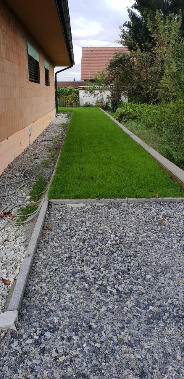

17.9.2018  (#15)
Hatte ähnliches vor. Aber ums Gartenhaus sinds dann Pflastersteine im Grossformat geworden und einfach auf den gewachsenen Boden im Split verlegt. Braucht keinen Abschluss und mit Rasentraktor sehr easy zu mähen. Ab und zu muss ich auch mitm echten Traktor drüber um in den hinteren Bereich zu kommen.
Selbiges auch  bei der Omi vor ihrer Gartenhütte. m2 Preis wahrscheinlich auch nicht viel um zu gutem FSZ.
