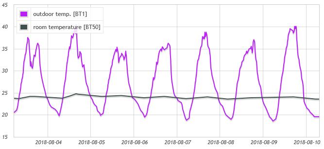

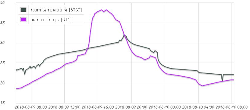

10.8.2018  (#22)
2018/20180810447700.png
brrrrrrrr, sind 22° kalt ... emoji
um 23:oo ist der wind aufgekommen, hat über die rundum gekippten fenster die warme luft rausgeschoben und begonnen das haus wieder runterzukühlen.
der zacken um 6:3o war eine massive stoßlüftung, da sind die katzen rausgeflogen in den garten...
so, jetzt muß ich schauen was ich die letzten 14 tage hier so geschrieben habe und was man alles davon wieder löschen muß... emoji

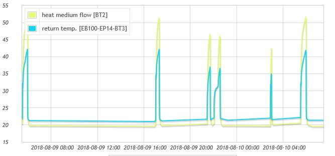

10.8.2018  (#26)
   •  50er Ziegel unverputzt
   •  ca 30m² Fensterfläche Südseitig (teilweise etwas überdacht)
   •  exponierte Alleinlage ohne Schatten, Baum, etc. den ganzen Tag die volle Sonne
   •  OG Rollläden: im Süden den ganzen Tag zu (diese Räume nutzen wir untertags nicht)
   •  EG Raffstores: sind auch zu, jedoch sind die Lamellen etwas aufgedreht. Dadurch ist es trotzdem nicht finster.
   •  AT Fühler im Norden, beschattet
   •  KWL ohne EWT, ohne Luftbrunnen: Läuft von 22:00 bis 07:00 auf Stufe 2 und den restlichen Tag CO2 gesteuert
   •  Fenster immer (auch Nachts) geschlossen. Soweit es geht machen wir das auch bei der Terrassentüren. Aber das ist nicht immer ganz so einfach emoji
   •  Passive Kühlung (KNV 1255-06) über FBH FBH [Fußbodenheizung] läuft seit Anfang Juni. Jedoch da noch nicht durchgehend. Seit 27.07. hat sie sich nicht mehr ausgeschaltet.
   •  Vorlauf konstant bei 19°
   •  Rücklauf ca. 21.5°
   •  Lüftfeuchtigkeit: irgendwo bei 60%
   •  Alle Kreise der FBH FBH [Fußbodenheizung] sind aufgedreht. Ausgenommen Bad und unbenutzes Kinderzimmer.
   •  Raumtemperatur liegt lt Uplink bei ca. 24°. Wobei ich schon festgestellt hab, dass meine verbauter Innentemperaturfühler um ca. ein Grad lügt. D.h. wir liegen etwa bei 23°. Was auch den Werten eines Thermometers und der KWL KWL [Kontrollierte Wohnraumlüftung] entspricht. Das OG ist gefühlt etwas wärmer.
   •  Oberflächentemperaturunterschied Fliesen - Parkett ist enorm. Wobei wir das Gefühl der kühleren Fliesen mögen. emoji. Wenns draußen mit 35° auf die Terrasse hinbrennt und ich mir in der Küche was zum Trinken hohle sind die kühlen Fliesen schon super emoji
   •  Gefühlt ist es derzeit im Bauernhaus meiner Schwiegereltern (1m dicke Wände, kleine Fenster usw.) sogar wärmer als in unserem Glashaus emoji
   •  Stromverbrauch im Moment (hab gerade nachgeschaut emoji )bei aktivierter Kühlung 45W (inkl. Standby Verbrauch). Im Durchschnitt komme ich derzeit pro Tag auf 2kW Stromverbrauch für die WP WP [Wärmepumpe]. Diese teilen sich ca.50/50 auf Warmwasser und Kühlen auf.
