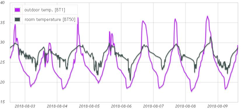

servus MissT, im aktuellen passiv-kühlen faden findest du von vielen anlagen kurven mit temperaturverläufen. die passiv-kühler liegen alle bei 23°-24°, die ohne bei 28°-30°
kollege becker treibt es am extremsten, der hat überall fliesen und kühlt bis auf 22° passiv runter...
ich sitze gerade bei 32° im heimbüro mit pc's, server und 5 monitoren...
unbeschattet aber viel konstruktiver sonnenschutz, leider keine freie nachtlüftung mehr möglich aufgrund eine katzenbabybande...
kwl steht leider noch unausgepackt in der tiefgarage.
sanierter altbau, aufgrund von großteils heizkörpern noch keine passive kühlung...

Bei 32° brodelts aber schon im Hirn emoji

musst ein Gitter in die Fenster machen(Drahtgitter auf einen Holzrahmen)!
Geht glaubst mit den Heizkörpern keine passive Kühlung? Wenigstens ein bissi bringts vl was bei den Temperaturen? Ansonsten müsstest FAN-Coils oder Klimatruhen (Wasser betrieben) verbauen :)

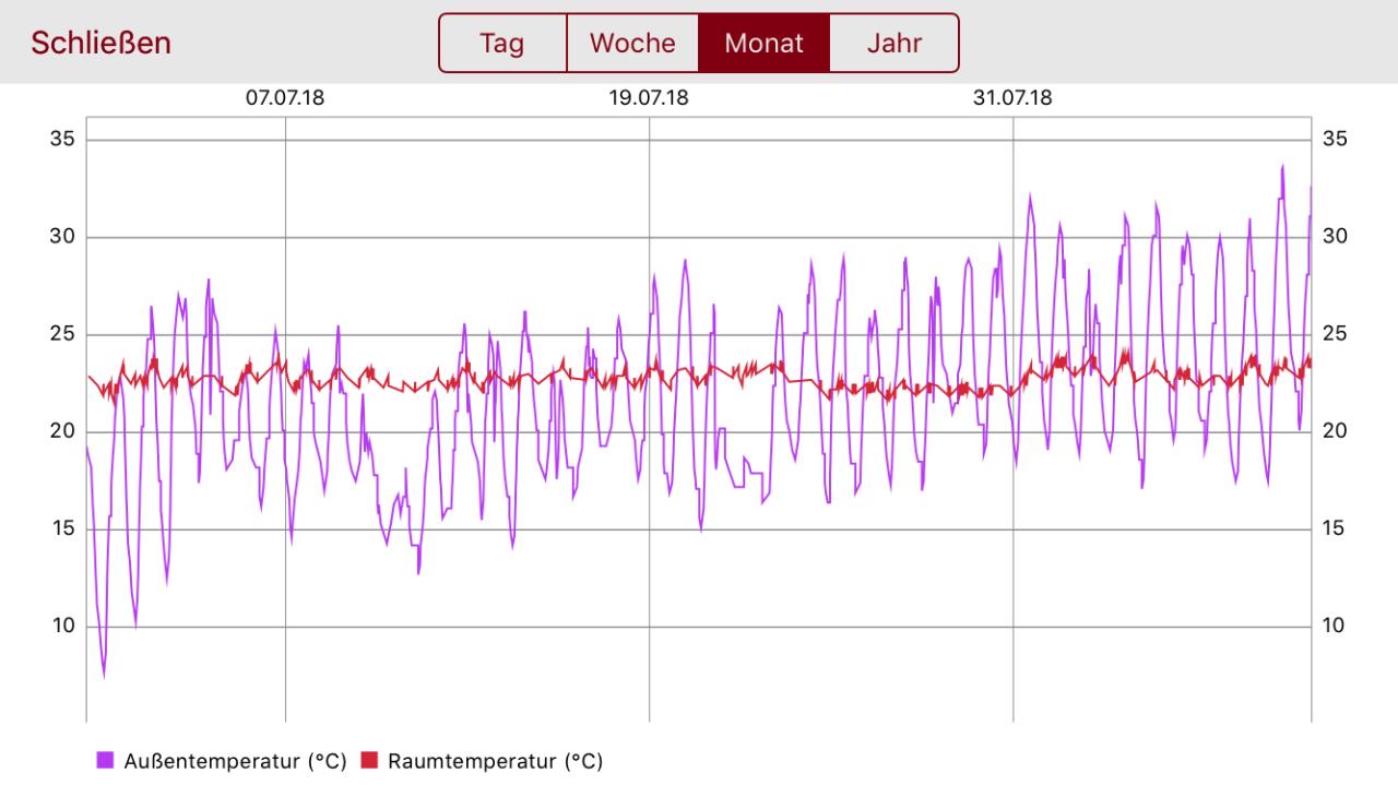

Bei uns läuft auch die passive Kühlung.
Unser Holzriegelbau wird auch mit Raffstore beschattet. Aber nicht komplett verdunkelt, weil wir tagsüber kein Licht einschalten möchten. Wir haben keine KWL KWL [Kontrollierte Wohnraumlüftung].
Die Kinder lassen aber öfter die Terrassentüre offen. Da kommt sicher einiges an Wärme ins Haus.
Am Anfang der Kurve waren wir noch im Urlaub, daher die homogene Innentemperatur.

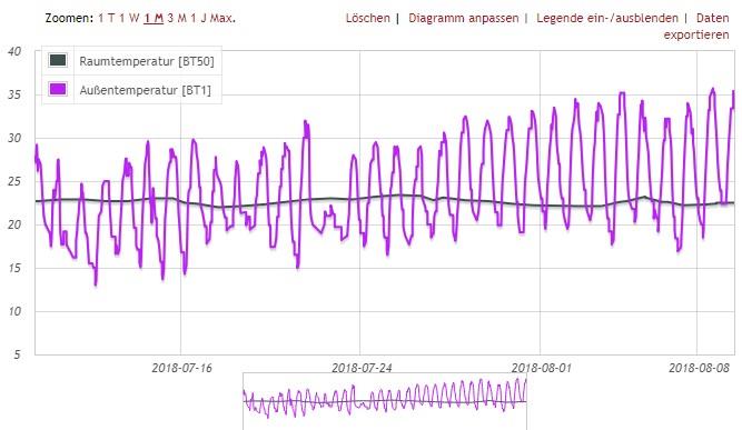

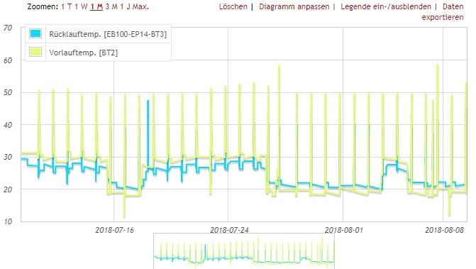

- Innentemperatur: durchgehend 21,5-22,5°C (egal ob EG oder OG)
- Bezirk Mistelbach, Niedrigenergiehaus, 25er Ziegel + 20cm EPS-F plus
Beschattung über Raffstor (Lichtlenkung, nicht dunkel) und Rollläden vollautomatisch, keine bauliche Beschattung, keine Bäume in der Nähe o.ä.; von früh bis abends 100% Sonne, Fenster & Türen immer geschlossen
- KWL läuft von 2100-0900 Uhr auf Stufe2 sonst CO2 gesteuert
- Passivkühlung über FBH FBH [Fußbodenheizung] seit Beginn der "Hitzewelle" mit 18-18,5°C Vorlauftemperatur die stabil gehalten wird
Barfuss sind die Fliesen naturgemäß dadurch kühler als der Parkettboden aber für uns nicht unangenehm; Badkreis ist natürlich trotzdem deaktiviert;
Wir sind vollstens zufrieden...das Haus wird mit 15W (!) Stromeinsatz bei einer sehr angenehmen Temperatur gehalten bzw. herunter gekühlt - besser gehts nicht.
Kühlung hab ich am 26/7 eingeschaltet, dann am 3/8 wieder ausgeschaltet (testweise) und zwei Tage danach wieder eingeschaltet...sieht man sehr gut an der Raumtemperatur

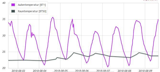

Passive Kühlung 24/7.
Haus den ganzen Tag der Sonne ausgesetzt.
Viel Glas. Beschattet durch RetroLux.
Fühler für AT AT [Außentemperatur] nordseitig versteckt unter Carport.
Innentemperatur durchschnittlich 23°C.

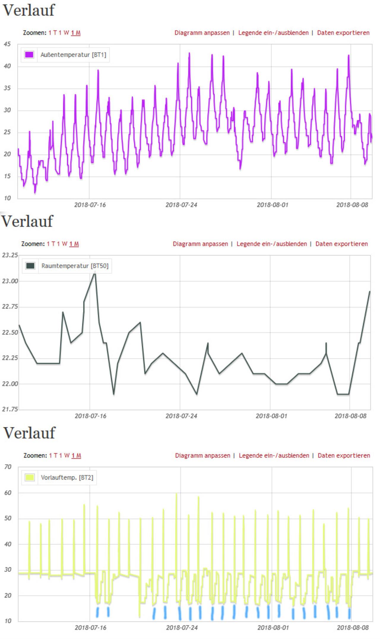

Standordt: Norddeutschland
Bauform: Satteldach
Dämmung: KfW40 (Ht: 0,185 W/m²*K)
Beschattung: Rolläden
wie: unten lassen
KWL: ja (dank Wärmetauscher komme von 35°C AT AT [Außentemperatur] nur 24°C innen an), Volumenstrom 100-145m³/h
Luftbrunnen: nein
Kühlen über FBH FBH [Fußbodenheizung]: ja
nächtliches Fensterlüften: nein
RT: 22°C im EG, 23°C im OG
2018/20180809402978.jpg
Wie man sieht habe ich fast jeden Tag passiv gekühlt von Morgens bis Abends. Nachts über aus.
Wie man weiter sieht mit VLT von 16,5-17°C und RLT bis 19,5°C.
Die letzten Tage habe ich nicht gekühlt, es ist draußen deutlich kühler geworden und stark bewölkt. Trotzdem sieht man wie die RT RT [Raumtemperatur] sofort hoch auf 23°C.
Ich will nicht wissen wo die ohne passive Kühlung wäre !
War schon sehr angenehm von 33-37°C AT AT [Außentemperatur] ins Haus mit 22°C zu kommen.
Luftfeuchtigkeit lag/liegt bei 60-70%.
P.S. kondensieren tut bei 16,5°C VLT goar nüschts.
