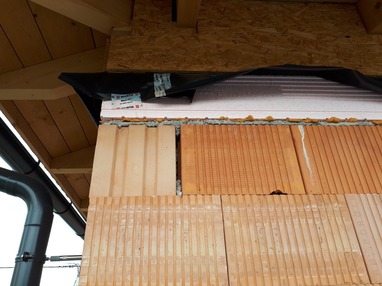

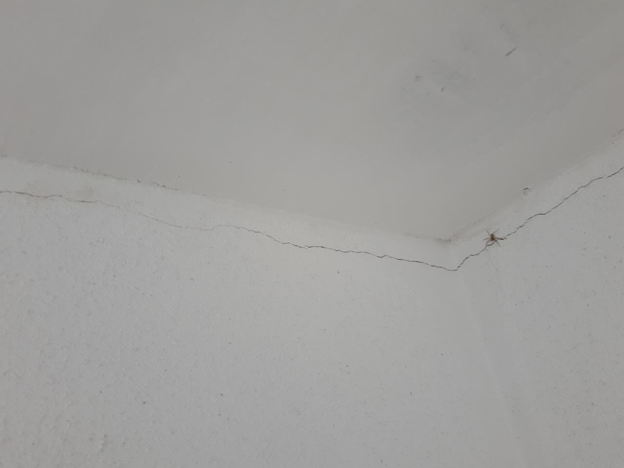

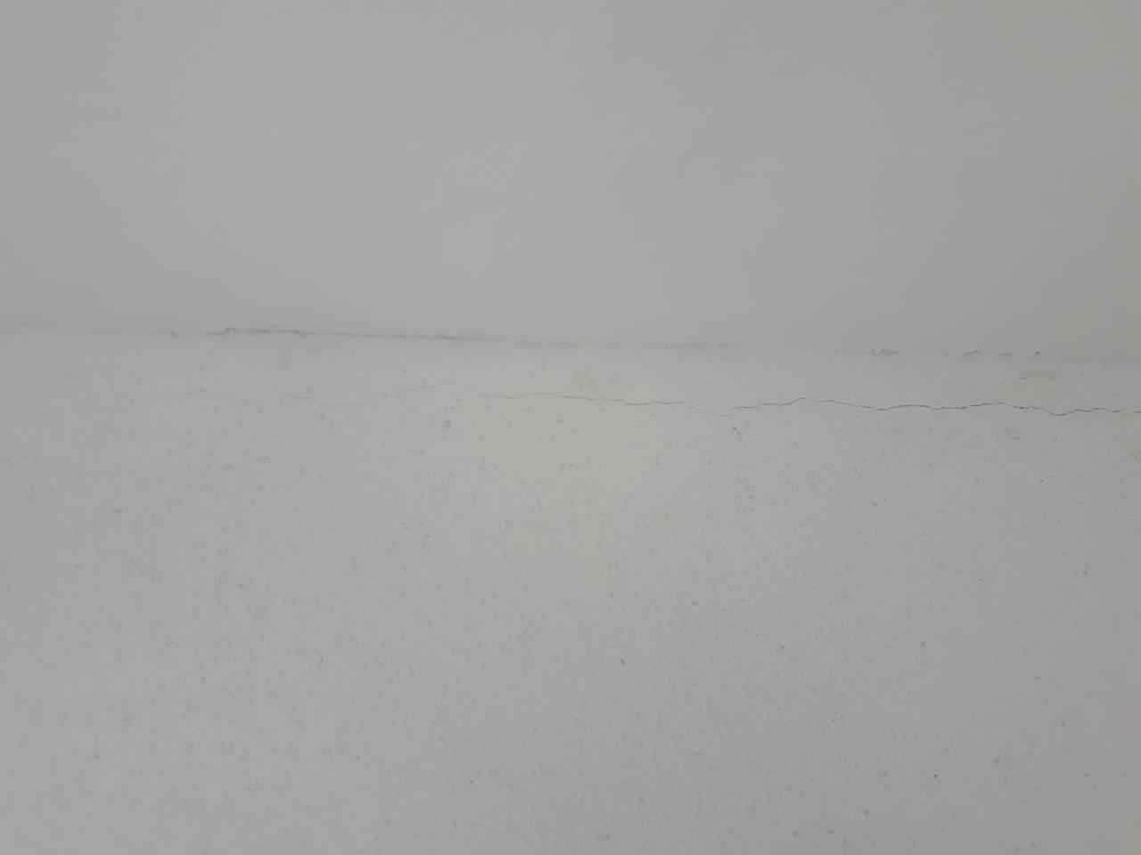

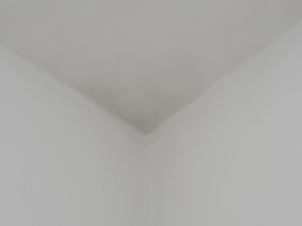

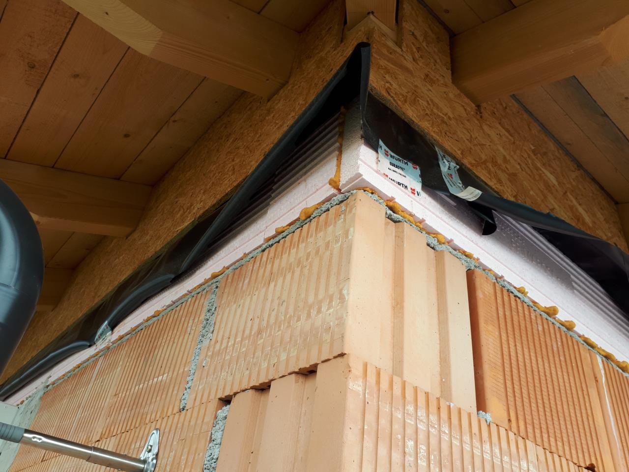

wir haben eine Kalkputz (quarzolith) vor ca. 3 bis 4 Monaten bekommen. Leider habe ich jetzt Risse im OG (Aussenwand Ziegel und Betondecke) gefunden (siehe Fotos). Die Risse sind in jeder Ecke (Aussenmauer).
2018/20180711242342.jpg
2018/20180711843602.jpg
2018/20180711258029.jpg
Aussenansicht:
2018/20180711331126.jpg
2018/20180711272548.jpg
Die Baufirma klärt gerade mit dem Ziegelhersteller ab, welche Ursache es hat. Habt Ihr eine Idee?

Das wird wohl vom Schüsseln der Betondecke beim austrocknen kommen.
Dafür gibt es extra Drillarmierung.
Jemand hatte dazu mal eine schöne Publikation im Forum gepostet.
edit: habs gefunden :)
https://www.irbnet.de/daten/kbf/kbf_d_F_2490.pdf

ich denke es liegt an der durchbiegung der decke. die geringen auflasten spannen die decke nicht ausreichend ein - es hätten zugsäulen eingesetzt werden müssen.

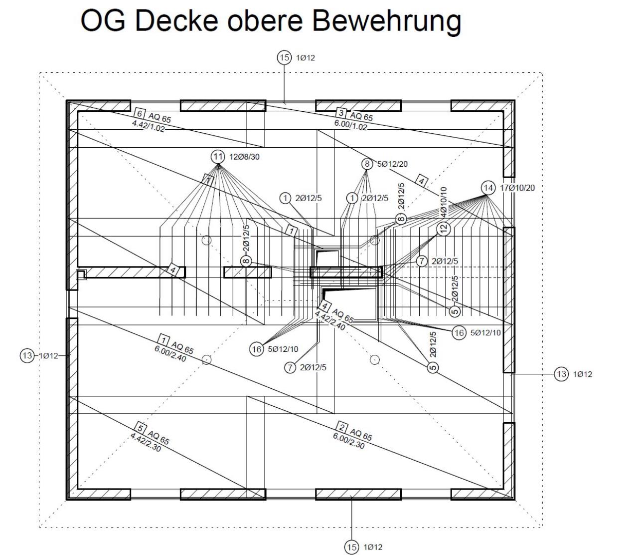

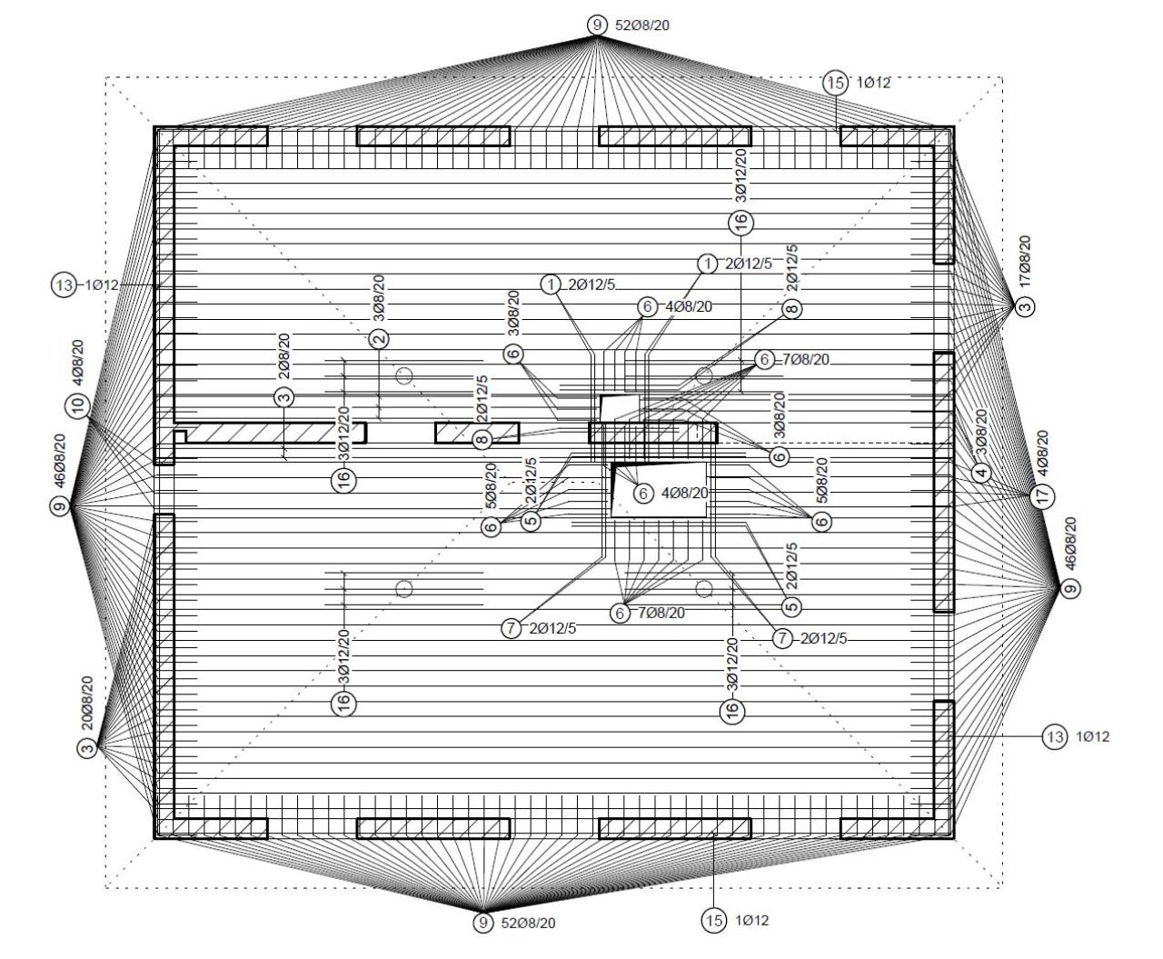

Auszug Statikplan
OG Obere Bewehrung

OG untere Bewehrung

warum wurde die decke über die lange seite (ca. 10m?) gespannt? wir haben bei unserer decke 10er eisen 1x längs und 1x quer gibt es da auch eine berechung dazu oder ist das eine standardbewehrung vom BM?
zugsäulen bringt man nachträglich natürlich nicht mehr rein. ich würde innen eine dehnungsfuge schaffen. wenn es von der durchbiegung der decke kommt, wird das problem außen noch größer sein. sind die risse in der nähe der tragenden innenwände geringer?
