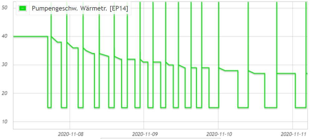

Hab ein paar Diagramme an denen man sieht, wie lange es allein dauert, wenn man die WT min umstellt.
Poste ich hoffentlich wenn ich später wieder Heim komme.
Ich will da garnicht missionieren, doch kann man sonst gar nicht sehen, was der Automodus wirklich vor hat.
Gruß
edit:
hier habe ich vor ein paar tagen von WTmin 40 auf 27% umgestellt. hat fast 3 tage gedauert.

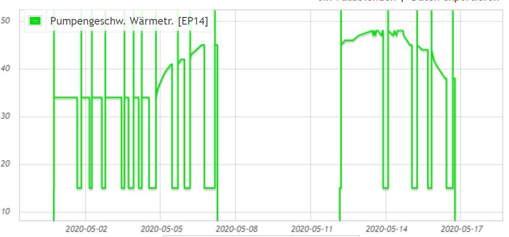

hier erste tests mit der "neuen" version im mai. unbekannt, was ich genau verändert habe, doch man erkennt wie lange es dauerte.
2020/20201114507529.jpg

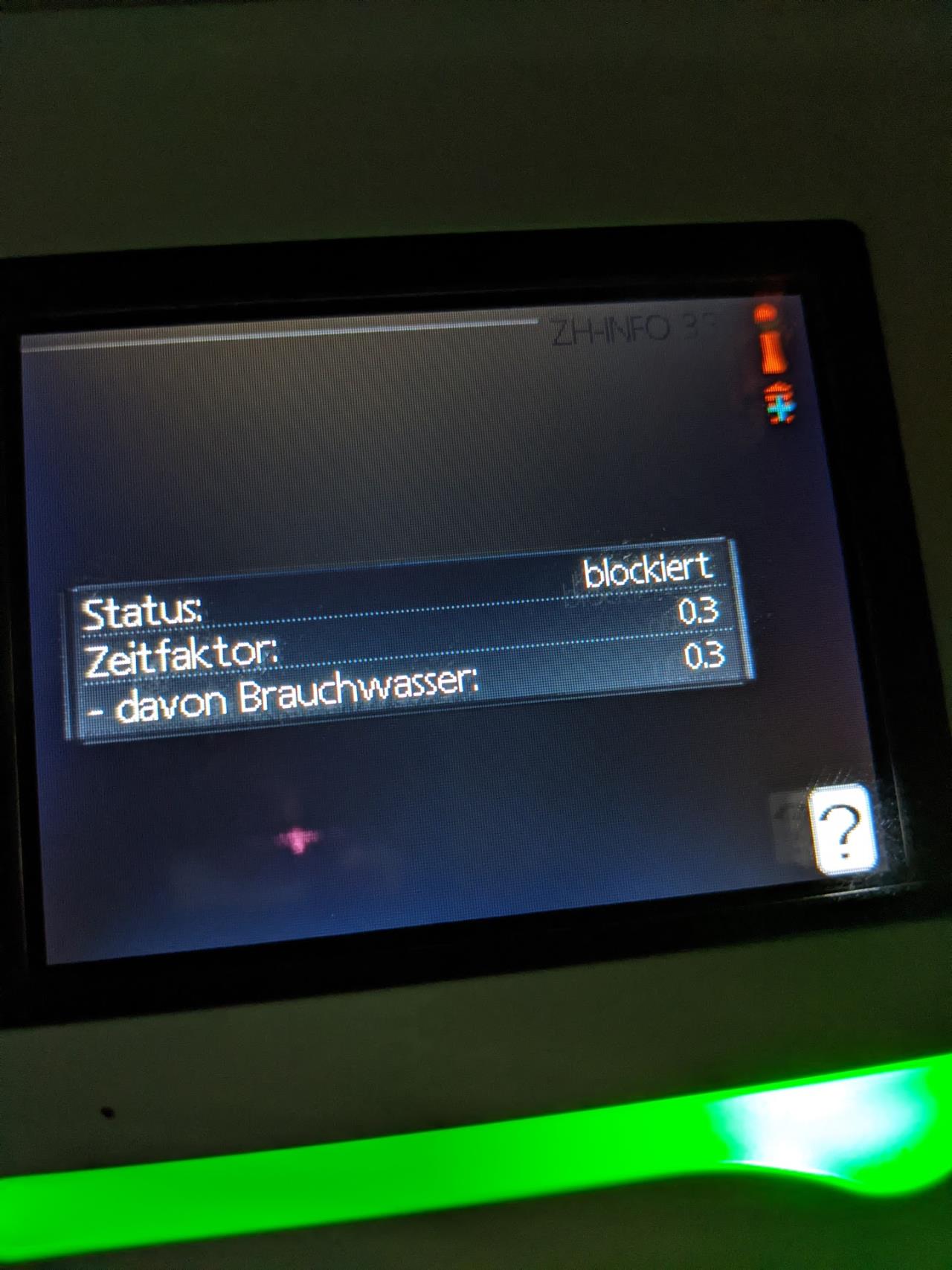

Hallo zusammen. Ich habe nun auch mal wieder eine Frage. Ich habe eine 1255-6 und nun ist mir aufgefallen, dass beim Brauchwasser 2kWh (2505 ohne Zusatz vs 2707 inkl Zusatz) per Zusatzheizung generiert wurden. Ich verstehe nicht ganz wie das passieren konnte.
2020/20201116965722.jpg
Was habe ich falsch parametriert dass es überhaupt möglich ist? Ich würde diesen Fall gerne ausschließen.
Viele Grüße,
Denis
16.11.2020  (#1318)
könnte bei der Inbetriebnahme passiert sein!?
Da ist bei mir auch gleich mal der Heizstab angesprungen, bevor man reagieren konnte

  •  denis
16.11.2020  (#1321)
Pedaaa schrieb: könnte bei der Inbetriebnahme passiert sein!?
Hmm das kann ich ausschließen.
In Betriebnahme war im November 2019 und hier ein Screen vom Feb 2020:
2020/20201116287866.jpg
Welche Parameter könnte ich den nochmal prüfen um das auzuschließen? (ich dachte eigentlich das hatte ich alles schon im Winter 19 gemacht, aber ich könnte ja was übersehen haben)
