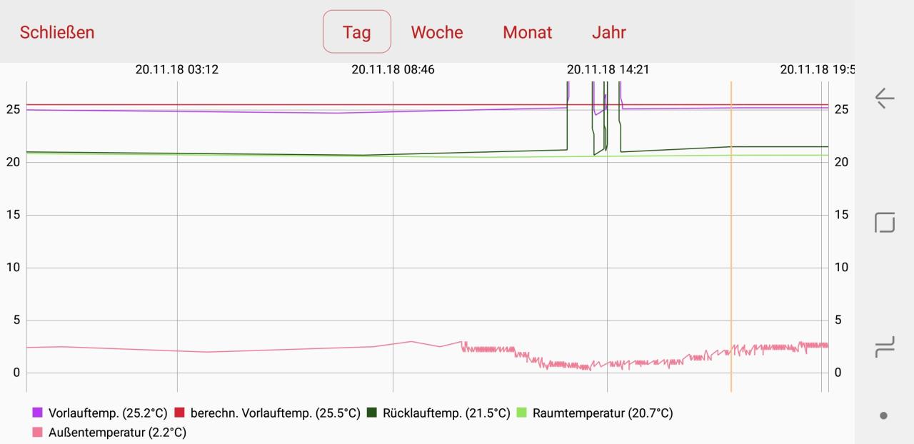

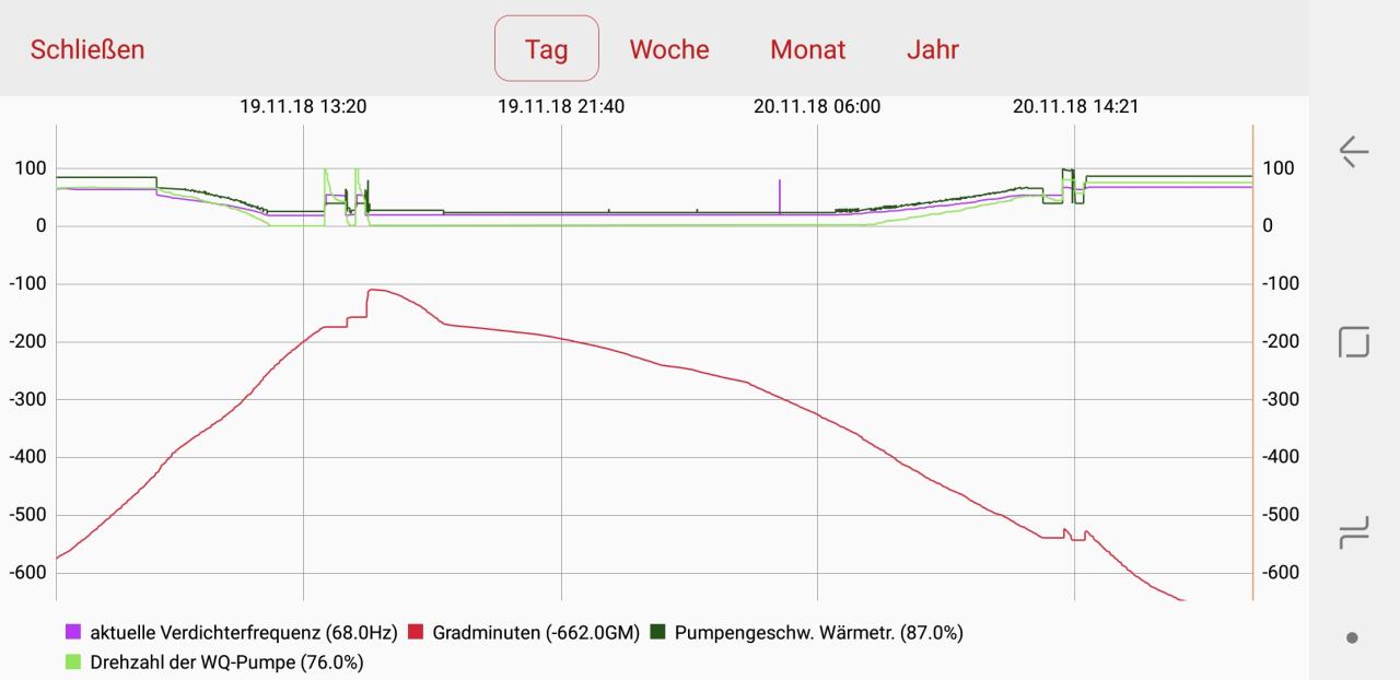

Seit ich die BkA aufgedreht hab, braucht das Haus so viel Energie dass ich am Limiter von 68hz renn..
Ausserdem flimmert plötzlich der AT AT [Außentemperatur] Sensor
2018/20181120791012.jpg
2018/20181120115762.jpg
  •  SMiak
20.11.2018  (#244)
welche Heizkurve hast du denn eingestellt? 25,5 VL VL [Vorlauf] bei AT AT [Außentemperatur] 2,2
Das Aufladen der Betondecken ist jetzt natürlich eine Mammutaufgabe, von daher vollkommen normal.
20.11.2018  (#245)
Da siehst was für ein super Puffer so eine BKA BKA [Betonkernaktivierung] ist. Die will ja jetzt mal aufgeladen werden.
Ausserdem hat die Aussenwelt so großen Respekt davor, dass die gleich zu zittern beginnt emoji

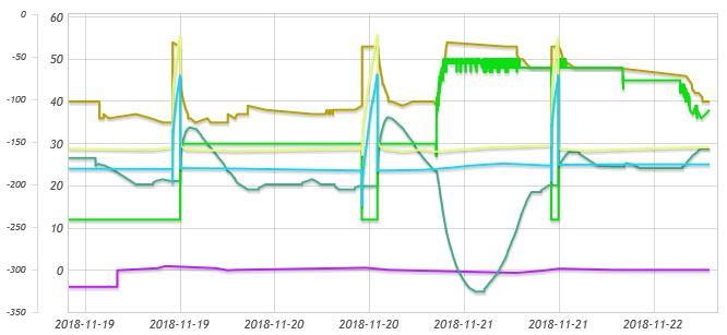

2018/20181122803044.jpg
Der RL RL [Rücklauf] ist durch diese Aktion nach oben gegangen und die Wohlfühltemperatur auch.
Raumtemperturen liegen bei knapp uber 21°C
Aktuell scheint es mir so, als würde der Automodus ganz gut funktionieren.
Gruß Mirko
