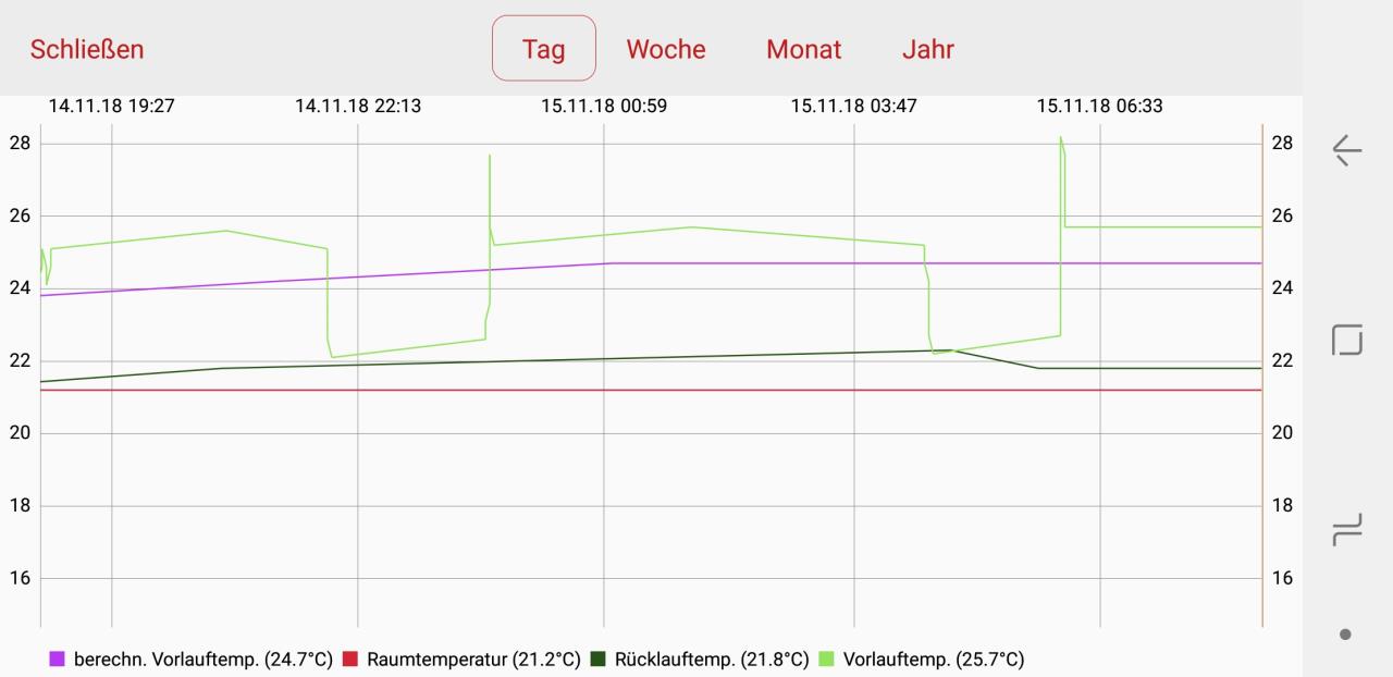

15.11.2018  (#207)
Deine berechnete VL VL [Vorlauf] Temp ist einfach zu gering (~24,5°C). Die WP WP [Wärmepumpe] wird bei der hohen Soletemperatur einfach immer drüber schießen, so wenig schafft sie eben nicht und Taktet deshalb.
Einerseits ja eh nicht schlecht, das heißt nämlich dein Haus braucht recht wenig Heizenergie (derzeit).
Möglichkeiten:
   •  GM Start von -300 auf -500 stellen
   •  VL berechnet höher "stellen" (macht aber nur Sinn wenn es im Haus zu kalt ist, sonst Energieverschwendung)
   •  WT Pumpe auf höheren Durchfluss stellen. Versuch mal 45%.
Sieh dir mal brinks GM Kurve an. Sein Haus hat ebenfalls einen sehr geringen Wärmebedarf weshalb die Wärmepumpe ebenfalls taktet.

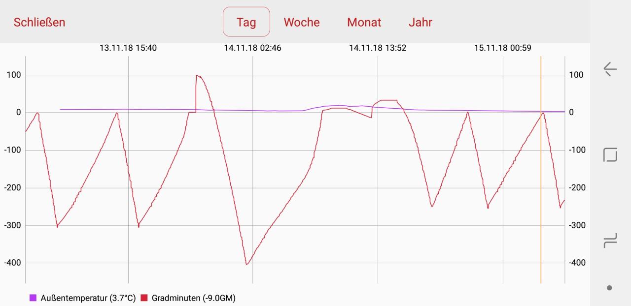

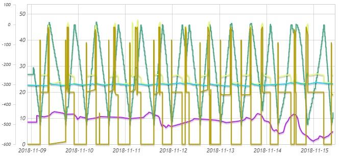

15.11.2018  (#208)
Dann funktioniert aber Hopfensacks Formel nicht.
Du meinst di Pumpe kann nicht weniger VL VL [Vorlauf] temp fahrn und dadurch schwingt sie. Noch mehr VL VL [Vorlauf] und sie schwingt über. Auch im Sommer is wenig VL VL [Vorlauf] gegangen.. WT ist noch auto aber ich kann sie manuell drehen. Brink meinte aber manuell begrenzen...
Wenn man mehr Volumenstrom fahrt dann wird ev besser meinst du?

15.11.2018  (#209)
@uzi10: Verdichter 20 hz und WQ 1% die ganze Zeit???
  •  Casemodder
15.11.2018  (#210)
Stell die WT Pumpe einfach mal auf einen fixen Wert und dann beobachten wir weiter.
Wann ist im Sommer weniger VL VL [Vorlauf] gegangen? Da hatte der Estrich auch sicher noch keine ~23°C.

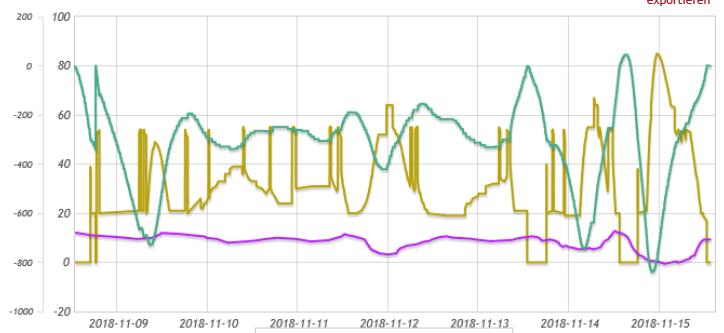

15.11.2018  (#211)
uzi10 schrieb: Ich hab eine AT AT [Außentemperatur] von 4 Grad und in den letzten 12h startet die Pumpe 2x.
ist doch perfekt!
du kannst..
Casemodder schrieb: GM Start von -300 auf -500 stellen
damit verlängerst die aktiven und inaktiven phasen.
vor zweijahren habe ich -1000 gms schon mal getestet.
aber ich habe mich damals auch viel zu viel gestresst wegen takten.
2 takte pro tag brauche ich mindestens wegen ww.
und unser verbrauch und art&weise schwankt immer noch. nur über die nacht (22-5) ist ww gesperrt.
letzten winter bin ich mit einer eigenen heizkurve gefahren. jetzt habe ich das umgestellt auf 2/+1 und -500 gms. so schauts die letzte woche aus. zumindest für den bereich bis ca 0° funktioniert's sehr gut. wenn ich mir die kwh ausrechne, dann fehlten mir ggü heizlastabschätzung ca. 600 w. diese sind aber durch innere gewinne zumeist gedeckt. wenn die sonne kommt, ist gleich mal der estrich um 0,5-1K wärmer - das ist eine menge.
2018/20181115534986.jpg
15.11.2018  (#212)
Andi, willst eine gestempelte bestätigung dass deine anlage sehr gut läuft? kann ich dir gerne ausstellen...
bis 5 starts pro tag ist bei einer modulierenden wp in der übergangszeit perfekt...
wenn du an der heizkurve schraubst springt augenblicklich der vl-berechnet. dann muss sie richtig gas geben um auf das neue niveau zu laden. das ist so wie wenn du den spiegel des neusiedler sees um 1cm anheben willst. das braucht wasser wasser wasser wasser wasser...
wenn der cm erreicht ist brauchst du nur mehr die verdunstung ersetzen.
wärme funktioniert wie wasser, nicht wie strom...
hier siehst du wie ein taktproblem aussieht...

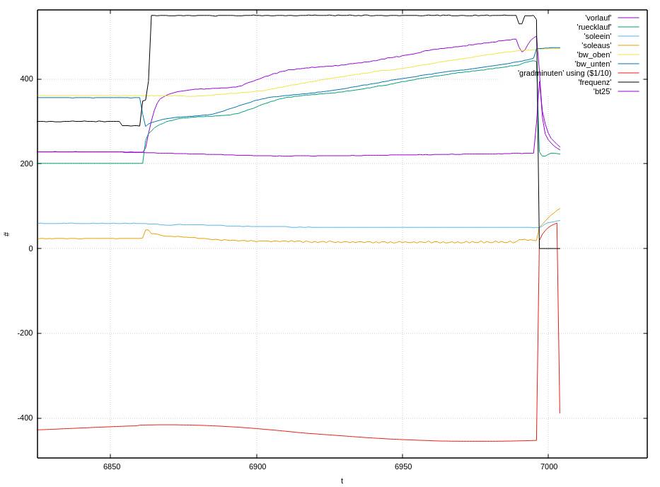

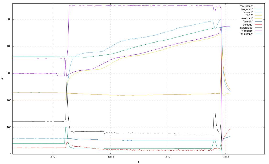

Hallo allerseits,
habe gerade den ersten WW WW [Warmwasser]-Takt (zum Vergleich dieses Mal als "delta-t"... arbeitet mit wesentlich weniger Spreizung als "Zieltemperatur", um die initiale Durchmischung zu reduzieren, ist die WT-Pumpe auf 50% maximal gesetzt) mit angeschlossenem BT25 während des Heizbetriebs ausgetestet. Hat nicht so funktioniert, wie ich es gedacht hatte, denn nach dem WW WW [Warmwasser]-Takt war der Kompressor aus:
2018/20181115486787.jpg
(einige Farben doppelt, ist aber eigentlich klar, was was ist)
und mit GM:
2018/20181115256643.jpg
Die GM sind brav unter 400, die waren es also nicht. BT25 schießt aber nach dem WW WW [Warmwasser]-Takt brutal nach oben (BT25 ist ca. 1m hinter der WP WP [Wärmepumpe] unter der Dämmung am Vorlauf), vermutlich, weil das warme Restwasser aus der BW-Bereitung reingedrückt wurde - VL ist natürlich auch noch oben.
Von daher kann man wohl nur raten, ob
a) max. VL 35C
oder
b) 5.1.3 max Differenz Verdichter - noch auf Standard, vermutlich 10K
zugeschlagen hat (oder beide).
Was tut man hier sinnvollerweise bei Benutzung von BT25? Max. Diff Verdichter auf Maximum (25) stellen? Die maximale VL VL [Vorlauf]-Temperatur würde ich aus Sicherheitsgründen ungern so hoch setzen oder gibt es da eine Filterzeit?
Dass die GM danach wieder unten sind, lag an meiner korrigierenden Eingabe, denn Heizbedarf war ja vorhanden.
Viele Grüße,
Jan

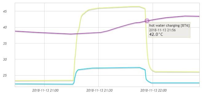

15.11.2018  (#220)
JanRi schrieb: Kannst du das näher erläutern?
so wirklich näher nicht. mit der zielladung habe ich mich nicht gespielt. mir ging's ja darum, mit konstantem vl/rl/spreizung einmal das wasser erhitzen. der anfang der zielladung ist ja optimal. zum schluss steigt aber der rl, die spreizung sinkt. das ist, was mir nicht so sympatisch ist.
bei einer 1255 mit integriertem speicher mit wellrohr unten sehe ich keinen vorteil der zielladung.
zielladung für leeren topf resp greenwater wäre sicher interessant, aber ich bekomme das auch mit der delta-t einfach hin.
2018/20181115967765.jpg
zugegeben, es fehlt noch die einstellung für delta selbst. derzeit irgendwo bei 7K. schweden haben das eingesehen, dass das delta besser einstellbar sein sollte, aber wann ein SW upgrade das beinhalten wird, liegt in sternen.
