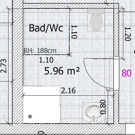

Ad Bad im Keller: Das Waschbecken ist im Einreichplan leider falsch eingezeichnet. Tatsächlich ist dieses auf der südlichen Seite, neben der Tür. Unter den Stiegen wäre dafür kein Platz. Im Bereich neben den Stiegen ist das WC. Eigentlich wird es in diesem Raum schon "recht eng", daher weiß ich nicht, ob es sich vom Platz her ausgeht, den WW WW [Warmwasser] Speicher dort zu platzieren, aber ich werde den Installateur mal fragen....von der Platzaufteilung her ist es halt sicher nicht optimal.

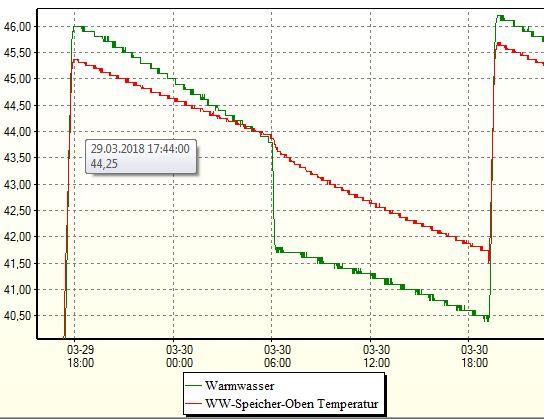

Hier ein echtes Beispiel was passiert wenn um 6Uhr die Zirkulationpumpe läuft:
2018/20180405150256.jpg
Auf dem Bild sieht man WW WW [Warmwasser]-Temperatur oben und unten im Speicher. Wenn die Zirku läuft sinkt die Temperatur oben minimal, es wird also nicht gleich die komplette Schichtung zerstört (kann jetzt aber nur für unserer Speicher sprechen). unten sinkt die Temperatur natürlich um ca. 2°. Hygienisch gibt es auch keine Bedenken, da die Leitung täglich umgewälzt wird und der Speicher durch die Wasserentnahme täglich "entleert" wird. Für uns passt das, aber das muss natürlich jeder für sich selbst entscheiden. MFG

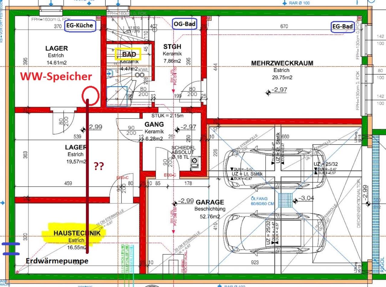

2. Den Warmwasserspeicher (und zwar nur diesen) in den nördlichen Lagerraum zu verlegen, also so:
2018/20180405376799.jpg
Dadurch wären dann sämtliche Leitungen kürzer, die Leitzung zum Hauptbad würde sich von ca. 18m auf 12m verkürzen, also um 1/3. Jedoch müsste man das von der Erdwärmepumpe erzeuge Warmwasser durch den Lagerraum zu diesem WW WW [Warmwasser]-Speicher bringen. Egal oder gibt es hier wieder andere Nachteile?

MissT schrieb: Lagerraum und Haustechnikraum kannst Du nicht tauschen?
Nein, dort sind bereits die RDS Durchführungen für die Erdwärmeleitung gemacht und der Wasseranschluss.
MissT schrieb: Hätte der WW WW [Warmwasser]-Speicher ev. unter der Treppe Platz
Nein, dort ist bereits WC Anschluss und Anschluss für Waschbecken, weiters soll dort Platz für eine Dusche sein.

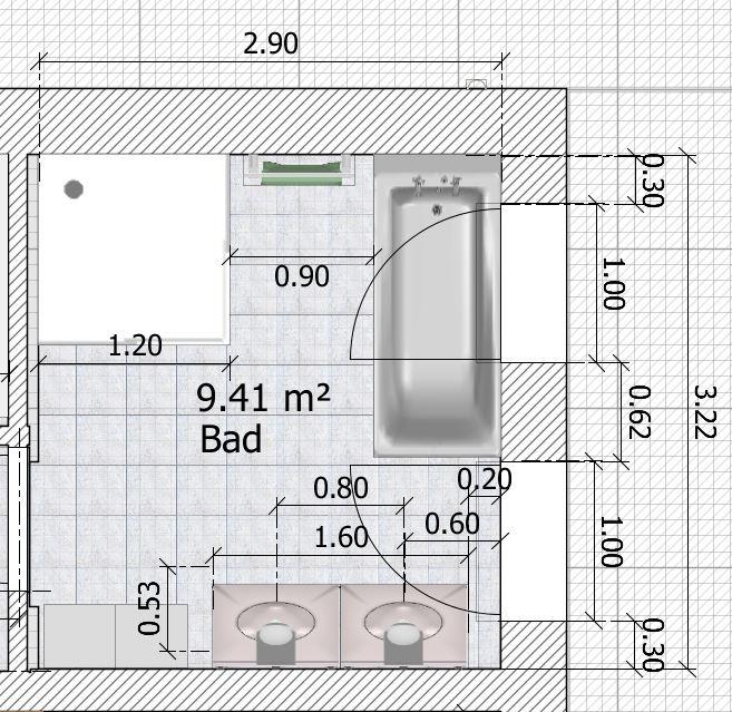

MissT schrieb: Sicher, dass Du beim EG-Bad die Waschbecken an der Wand zum Schlafzimmer machen willst?
Ja, weil sich die Fensterpositionen im Vergleich zum Einreichplan geändert haben. Bad im EG schaut jetzt so aus:

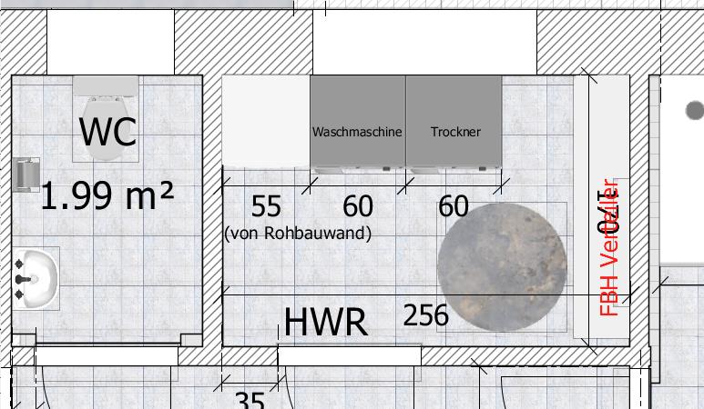

Der Platz im HWR ist halt schon für Waschmaschine, Trockner, Wäschekörbe und Abstellraum verplant (Staubsauger, Regale für Putzmittel, ...).  Weiters soll es möglich sein, dort ev. auch etwas Wäsche aufzuhängen. An der Wand zum Bad ist bereits der Verteiler der Fußbodenheizung fürs EG angebracht. An der Wand zum WC sollen keine Installationen gemacht werden damit man diese Wand bei Bedarf später mal wegnehmen kann, falls mal ein komplett barrierefreies WC erforderlich ist.

Werde mal schaun, ob man noch Platz für den WW WW [Warmwasser]-Speicher im HWR irgendwie finden kann emoji
Nachtrag: Geht sich vom Platz her leider schlecht aus. Zu beachten ist auch, dass das Fenster auf einer Höhe von 160cm ist, da möchte ich eher keinen Speicher direkt davor hinstellen.

Weil Platz bei mir auch knapp ist habe ich den Spiraltauscher-Speicher genommen (auch von KNV). Hat gegenüber dem Greenwater etwas weniger Schüttleistung bzw. Speichervolumen (Greenwater hat eigentlich 500l), reicht aber für 2-4 Personen auch locker aus.
Der Fbh Verteiler wird sicher nicht 1,7m lang sein. Warum den Speicher nicht ins Eck zur Außenwand stellen?

Executer schrieb: Der Fbh Verteiler wird sicher nicht 1,7m lang sein. Warum den Speicher nicht ins Eck zur Außenwand stellen?
Danke für den Tipp!
Zwische Fenster und Wand sind 60cm, da würde der Speicher also drüberstehen.
