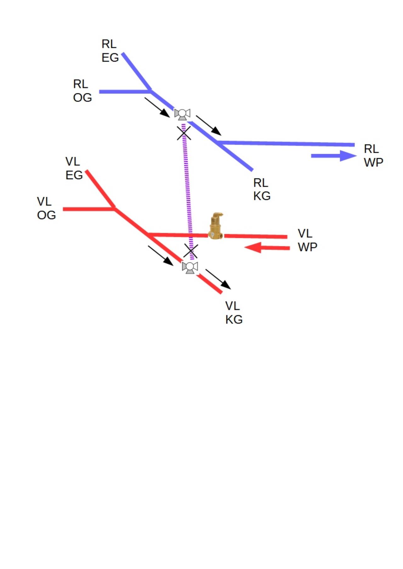

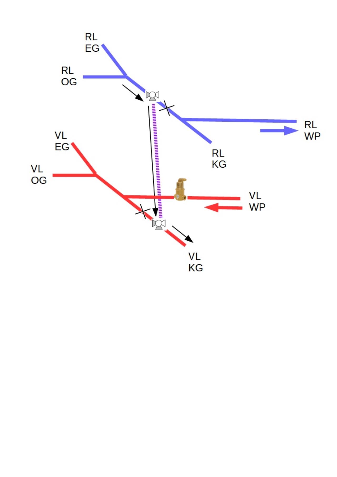

die zeichnungen sollen nicht vollständig korrekt sein, sondern nur die idee darstellen.
kosten sind weit höher, als was ich mir je einsparen könnte.
bedienung wäre manuell (in zukunft eventuell durch einen solar-sensor automatisch geschaltet).
eure meinung, vorschläge zu den ventilen, senf..

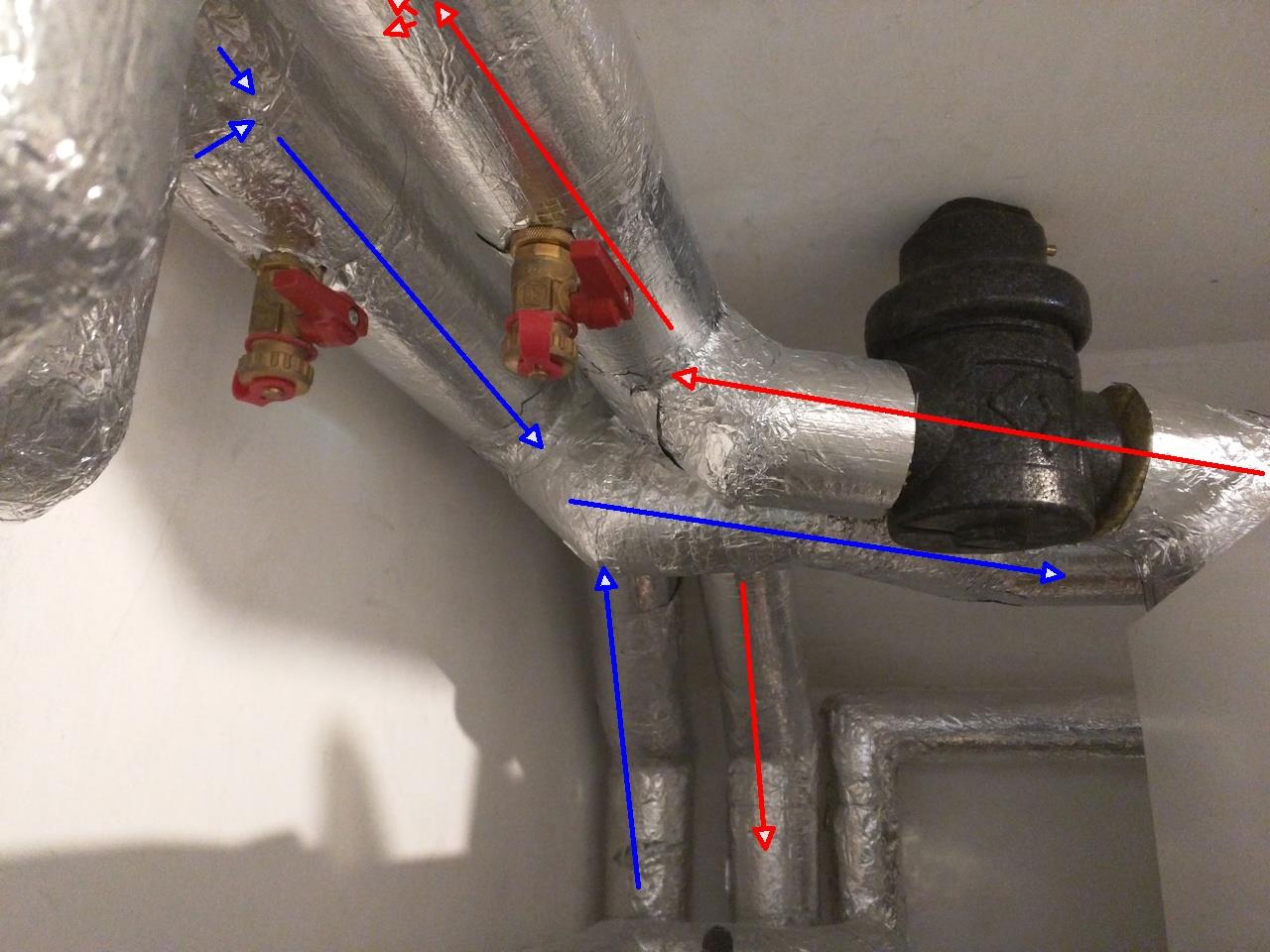

heizbetrieb
2018/20180314208263.jpg
passiv-eg-kühlbetrieb resp passiv-solar-kg-heizbetrieb
2018/20180314203614.jpg

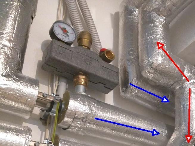

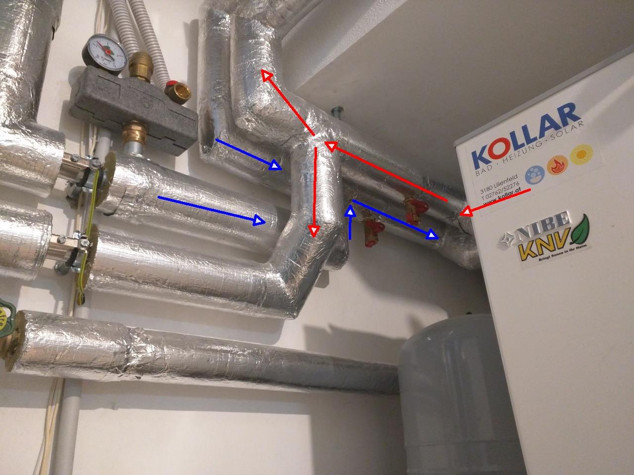

verrohrung aktuell
2018/20180314883672.jpg
2018/20180314343552.jpg
installateur meint, alles so machbar.

15.3.2018  (#13)
Hydraulisch passt das zweite Bild doch nicht (?)
Das Wasser in deiner Bypassleitung würde von unten nach oben fließen.
Nicht wie eingezeichnet.
Edit:
Ahhh, sorry.
Das sollen ja zwei 3-Wege Umschaltventile sein, oder? Dann ist ja gut.
Dann Funktionierts sicher, ja.
Allerdings ist halt wirklich die Frage obs was bringt?
Evtl. hast du den (fast) gleichen Effekt wenn du die Umwälzpumpe im Kühlmodus einfach schneller laufen lässt?!

man sollte im zuge der wartung seiner heizung das ventil 1x im jahr kurz betätigen um ein festsetzen zu verhindern und die funktion zu überprüfen.
man kann die kappe gegen einen widerstand im kreis drehen, braucht nur loslassen dann schnappt es federbelastet wieder auf 'zu'...
bei der wärmepumpe wird man dieses ventil nur dann in action erleben wenn ein wärmetauscher durchkorrodiert ist und das trinkwasser mit 4 bar in den heizkreis drückt.
