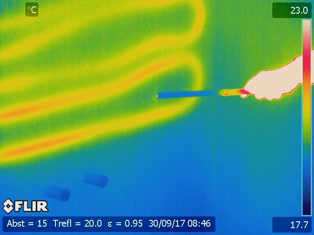

Zum Thema Aufspüren der Rohre. Ein Bekannter war mit seinem Profigerät auf Besuch (Kostenpunkt 70k emoji ) und hat mir ein paar Messungen fotografiert.
2018/20180307272408.jpg
Aufpassen muss man, dass man wirklich allseits mit 90° normal auf die Fläche sieht, da sonst ordentliche Unschärfen entstehen können.

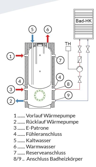

Was macht man dann in der Übergangszeit wenn FBH FBH [Fußbodenheizung] und Wandheizung noch nicht aktiv ist und das Bad trotzdem warm sein soll? Ist hier ein elektrischer Badeheizkörper die einzige Möglichkeit?
7.3.2018  (#25)
Heizlüfter...
Oder es gibt auch Systeme, wo der Pufferspeicher (oder z.B. auch der Greenwater-Speicher) angezapft wird, und einen eigenen Mini-Heizkreis fahren kann.:
2018/20180307521857.png

Wir haben einen Wandheizkörper so wie Pedaa es beschrieben hat mit einem mini-Heizkreis. Funktioniert gut und die Handtücher sind auch immer schön warm.
