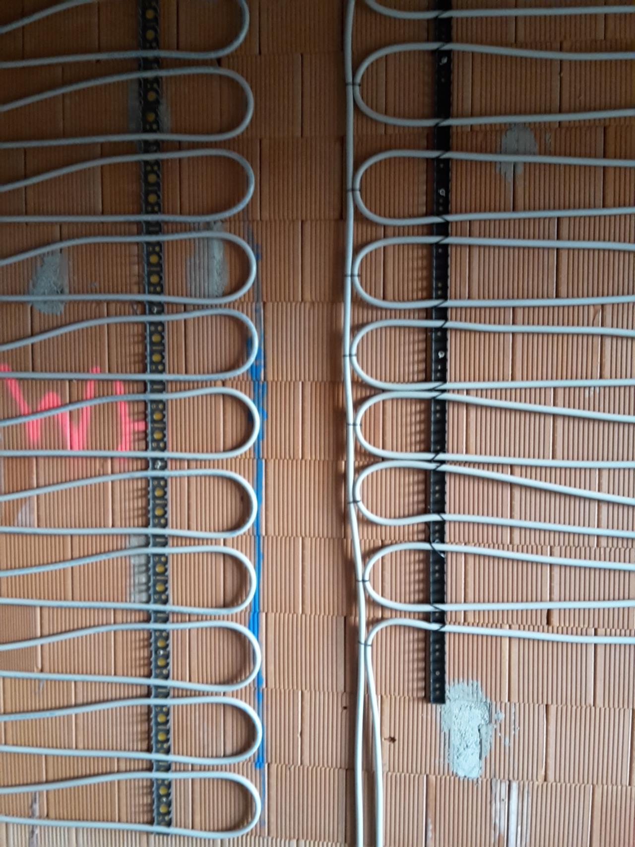

Wandheizung ist in Wahrheit keine Option mehr, sondern schon Pflichtprogramm
Große Badewanne, große Duschwanne und 3 m² fallen von der Bodenheizfläche weg. Diese Fläche musst du schon durch die Wand kompensieren, damit das Bad nicht kälter ausfallt, als der Rest. Jetzt will man es im Bad wärmer haben => noch mehr Wandfläche erschließen.
2018/20180306301137.jpg
Wir haben fast eine ganze Wand erschlossen. Im Duschbereich bis zum Boden, im Wannenbereich bis OK Armatur. Und es wird zeich zeigen, ob das für den WAF ausreicht, oder ob wir noch wo boosten müssen. emoji

Bei uns war es im Zuge der Planung klar, dass die Außenwand komplett frei von solchen Dingen bleibt. Im Foto oben siehst du eine 20cm Aussparung wo eine (dzt ungeplante) Tür zur Glaswand angeschlagen werden könnte. Dort in dem Bereich wird auch die Stabi-Stange der Glaswand verankert.
Die Abstände haben wir mit Fotos und Zollstock genau dokumentiert.
