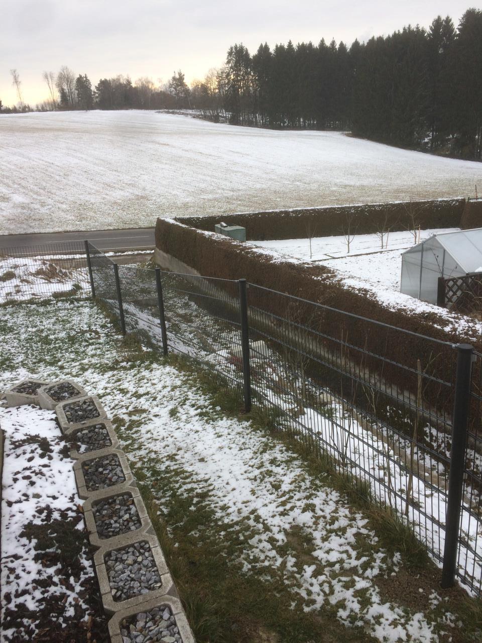

ich hab bei mir auch beim abgang schräg montiert.
das geht schon
  •  dast
18.2.2018  (#4)
Hast du da vielleicht ein Foto?

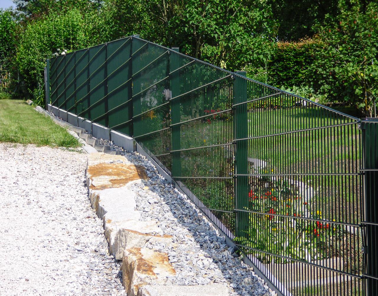

Es gibt scheinbar auch "eigene" schräge Elemente, grad im Netz gefunden:
2018/20180218433454.png
Mal schaun was die kosten ...
  •  MinMax
18.2.2018  (#6)
nenn bitte bei Gelegenheit die Quelle; habe hier und da auch ne Schräge ;)
  •  dast
18.2.2018  (#7)
MinMax schrieb: nenn bitte bei Gelegenheit die Quelle; habe hier und da auch ne Schräge ;)
http://www.gfg.co.at/produkte/stabilzaeune-doppelstabzaeune/

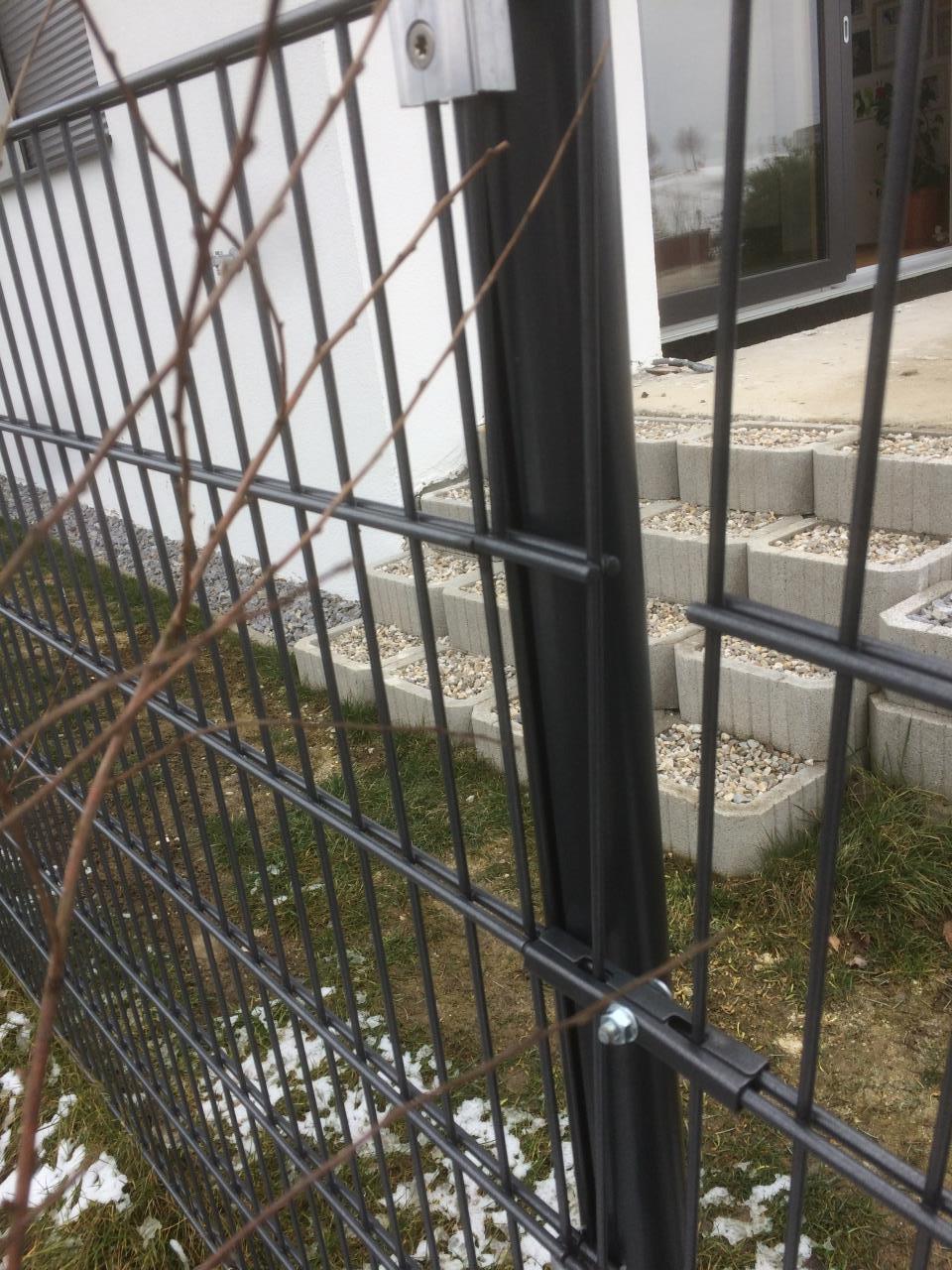

  •  Stefan86
18.2.2018  (#8)
die haben da hinterm pfosten nen winkel rein, um „gerade“ weiter zu fahren
2018/20180218468095.jpg
2018/20180218600686.jpg
  •  dast
18.2.2018  (#9)
Ah, interessant ... das mit dem Winkel hab ich jetzt zwar nicht ganz verstanden, aber weiter unten sieht man nen Art "Klemmverbinder" der das ganze scheinbar stabilisiert und verbindet.
Hast du vielleicht noch ein paar Detail-Fotos?
Wieviel fällt das bei dir denn?
Und wie stark sind deine Stäbe?

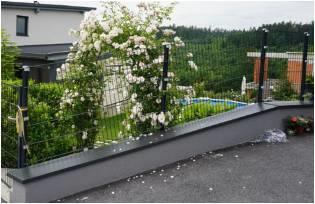

Wir haben auch eine schräge Betonmauer mit Doppelstabmattenzaun. Wir haben ihn aber nicht oben drauf montiert, sondern seitlich. Siehe Fotos hier:
https://www.energiesparhaus.at/forum/45992_1
Hier auch noch ein Bild:
2018/20180219737269.jpg
LG BK
  •  dast
19.2.2018  (#11)
Sieht gut aus. Hast du vielleicht ein Detailfoto vom Pfosten, wie die Matten da "geklemmt" sind?
