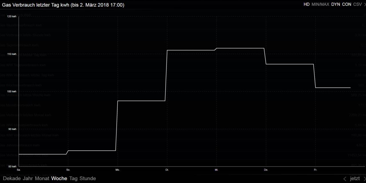

So, Stromanbieter gewechselt. Und hier noch eine Übersicht der vergangenen Tage.
Schön langsam wird die Anlage ein wenig effizienter...
2018/20180228167888.jpg

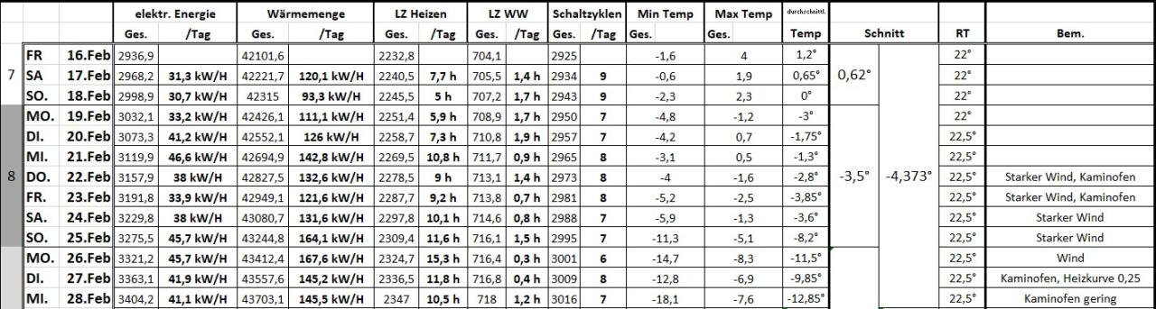

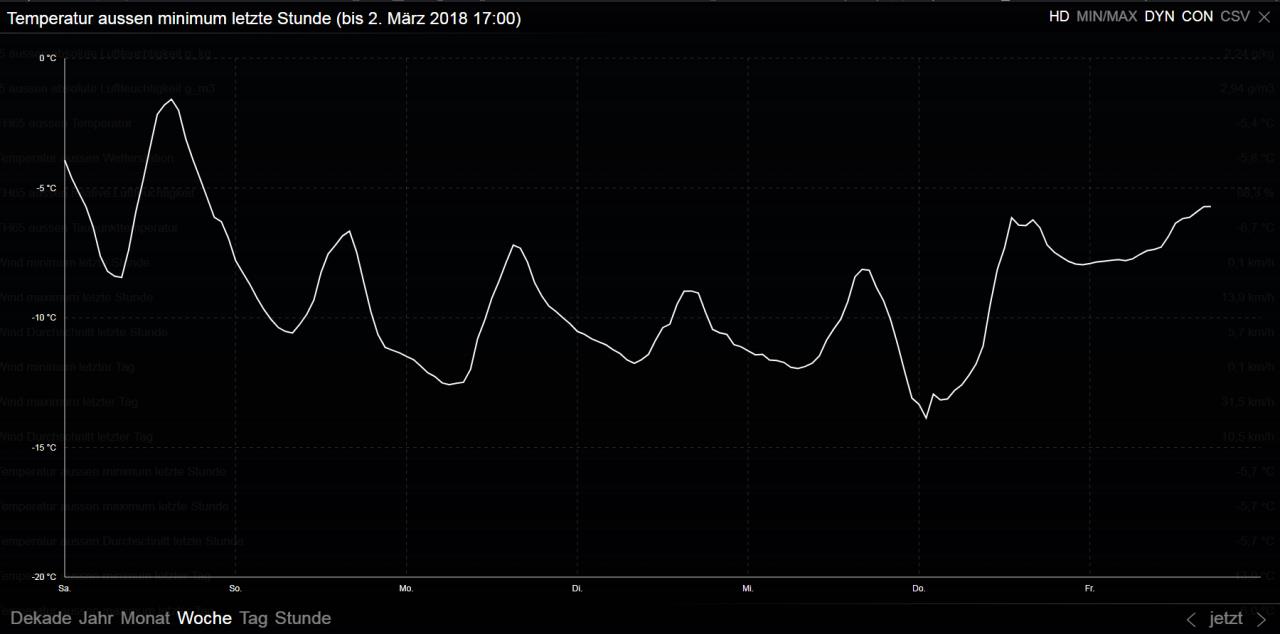

Trotz 1-2 Vollbäder pro Tag in den letzten Tagen, ist die Ww Heizdauer zurück gegangen.
2.3.2018  (#189)
manutdsupporter schrieb: Trotz 1-2 Vollbäder pro Tag in den letzten Tagen, ist die Ww Heizdauer zurück gegangen.
Weil du das WW WW [Warmwasser] über die Laufzeit der FBH FBH [Fußbodenheizung] mitgeheizt hast und diese bei den niedrigen Aussentemperaturen höher ist.
Du hast gesagt, dass du die WW WW [Warmwasser] Temperatur runtergedreht hast, die ist aber lt. deinem Diagramm immer noch bei über 50 Grad.
Ich würde die nochmals um 2-3 Grad runterdrehen, anscheinend überlädts du mit dem Heizgas den WW WW [Warmwasser] Boiler ohnehin.
Wir haben Boilertemperaturen fürs WW WW [Warmwasser] um die 43 Grad, das ist ausreichend heiss.
Was auch noch komisch ist...trotz der niedrigen Aussentemperaturen bleiben die Schaltzyklen annähernd gleich...das sollte so nicht sein.
Deine WP WP [Wärmepumpe] taktet trotz Puffer bei sehr tiefen Aussentemperaturen immer noch.
Ich würde die Zuschaltzeit nochmal erhöhen (von 60 auf 90 Minuten).
Du hast eh massive Bauweise mit Fließestrich, das sollte gut puffern.
Die Laufzeiten passen nach wie vor nicht mit der elektr. Energieaufnahme und der Wärmemenge zusammen - wenn man sich zb. 26.2.-28.2. ansieht.
Und davon ausgeht, dass annähernd der gleiche Stromverbrauch unter der Woche im Haus ist.
Du hast ca. 12 Stunden WP WP [Wärmepumpe] Laufzeit am 26. und 27. gehabt, das sind ca. 26 kwh elekr. Energie.
Gesamtstromverbrauch hast du 45 kwh, d.h. du hast im Haus 15-20 Tagesstromverbrauch ohne heizen.
Das kommt mir sehr hoch vor, wenn du ned grad eine Serverfarm oder sonstige Stromfresser hast.
Ich würd da auf Arne´s Vorschlag zurückgreifen und die 100 € für den elektr. Subzähler investieren (kostet ca. 30-40 € und 1 h Elektrikerarbeitszeit).

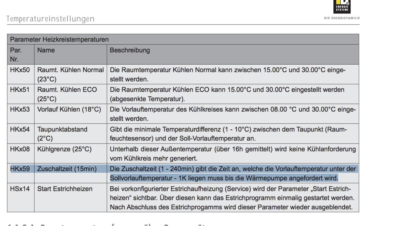

Ich habe die WW WW [Warmwasser] von 40-46 auf 38-44 zurück gestellt.
Die Laufzeit werde ich auf 90 min erhöhen und weiter beobachten...

manutdsupporter schrieb: Die Laufzeit werde ich auf 90 min erhöhen und weiter beobachten...
Das wird nichts ändern.
Im Prinzip gibst du nur die Zeit an, ab wann die IDM mit der WW WW [Warmwasser] Bereitung beginnen darf.
Die Wp läuft so lange im Vorrangbetrieb, bis die WW WW [Warmwasser] Soll Temperatur erreicht ist.
Ob da jetzt 30 min. oder 90 min. eingestellt ist spielt keine Rolle.

mhm, ich hätte das so verstanden, dass man damit die WP WP [Wärmepumpe] für diese Zeit sperrt, wenn eine Wärmeanforderung ansteht.
Das verringert das Takten und erhöht die Laufzeit pro Takt.
Er sollte gerade jetzt bei so niedrigen Aussentemperaturen und Puffer keine taktende WP WP [Wärmepumpe] haben.
2018/20180303989483.png

Sorry, habe das im Zusammenhang mit der WW WW [Warmwasser] Bereitung gesehen.
manutdsupporter schrieb: Ich habe die WW WW [Warmwasser] von 40-46 auf 38-44 zurück gestellt.
Wenn es um die Zuschaltzeit geht, sind aber 1,5 Stunden auch ganz schön lange.
