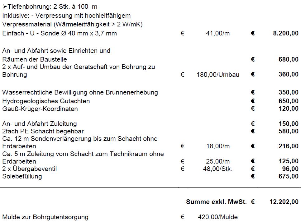

Hi @ all,
wir haben heute unser Angebot für eine Tiefenbohrung bekommen, da wir Vergleichswerte zu den Kosten des RGK RGK [Ringgrabenkollektor] haben wollten. Siehe Bild:
2018/20180209874744.png
Meine Frage ist nun, was ihr von dem Anbot haltet (preislich, Komponenten, etc.). Was ich nicht ganz verstehe, ist die Tatsache, dass 2x 100m anstatt von 1x 200m gebohrt wird. Effizienz sollte bei Zweiterem ja deutlich besser sein, oder?
Das wir unsere Heizlast von 9.5kW noch nach unten bringen wollen (trotz 50er Ziegel), ist ein anderes Thema, macht jedoch – bei dem was wohl nur noch an Senkung gehen wird – bei den Tiefenbohrungskosten nicht mehr allzu viel aus.

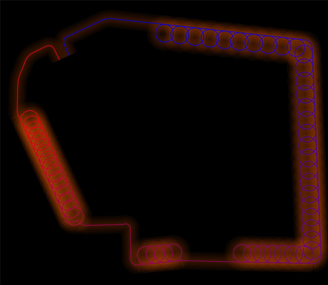

cyborg31 schrieb: das muss mir mal einer erklären, wie das gehen soll, aus einem m3 mit Schlaufen mehr Wärme zu entziehen
da geht es um hunderte m3
cyborg31 schrieb: jeder lernt in der Kältetechnik, dass man solche Überkreuzungen der Schläuche vermeiden muss
die überkreuzungen sind sehr lokal, wo das medium nur 0,05° tempdiff hat.
die überkreuzungen sind nur wegen der leichten verlegbarkeit -> schleifen vom bund fallen lassen.
mit maändern im graben wird man nicht fertig.. emoji
2018/20180213716707.jpg
